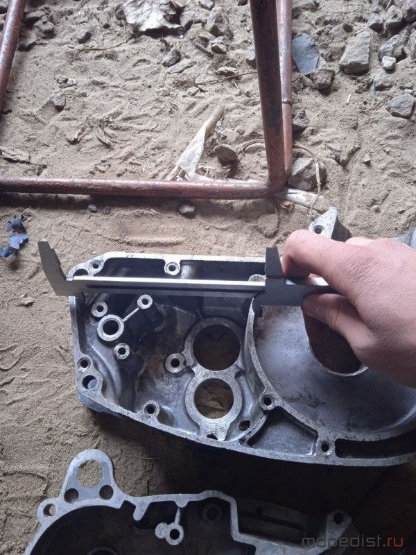

Здраствуйте, достал свои картера и начал мерять, думал в итоге будет получаться длинная байда, но коробка от минска даже немного короче чем коробка на карпатах, у кого есть идеи как состыковать кривошипную от карпат и коробкой от минска, то говорите буду благодарен!

NOT_TODAY:у кого есть идеи как состыковать кривошипную от карпат и коробкой от минска, то говорите буду благодарен! Сваркой, очевидно. Цепная первичка минска этому способствует, подогнать соосность можно "на глаз".

NOT_TODAY, не советую ничего сваривать разваливать. Испортите два картера, на этом дело закончится. Можно попробовать прикинуть поставить мопедный коленвал в минский картер.

На минске в левой половине картера(там где сцепление) идет 2 подшипника, дистанционная втулка, сальник, и цапфа от минска получаеться оочень длинная для того что бы сделать как вы говорите, нужно перетачивать коленвал на новые цапфы от минска, делать вытеснительные втулки, как то все скреплять, потом подгонять высоту, наваривать аргоном, все протачивать под карпатовский цилиндр, резать резьбу под шпильки, я про это тоже думал, по этому я и решил отрубать половину картера от карпат и от минска, и сварить все между собой Добавлено спустя 3 минутыНо у меня возник такой вопрос, как лучше всего установить звезду от минска на коленвал от карпат? на карпатах вроде как вал тоньше, а нужно вырезать конус под звезду, и шпоночнй паз, кто может посоветовать? может все отцентровать и как то сварить что бы оно там на пазах было?

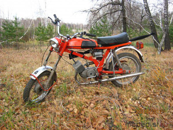

Опиленные рёбра для понижения заметности. И головка от старого минска https://motobratva.ru/3097-aleksej/photos/album.html?albumid=3285&start=0 С ЛК. Красота!

Мослитр, Pedro de Pakas, так и я об этом говорю. Коленвал не обязательно новый. И шатун можно другой длины подобрать. А если картера сваривать, то сваривать еще и крышки. Утопия. Добавлено спустя 9 минут Глаз не оторвать. Цепь толково пропущена, и рама сварена, и хомутом в 6 мм для надежности прихвачена. На три дня. С

Можно взять коробку от этого мотора или похожего мотора с кикстартером. вырезать целиком из картера с несущими площадками, перевернуть к верх ногами, чтобы ведущая звезда была на родном месте как на V-50 а не на против как в оригинале, и вварить кп примеряя все по месту. Также в картер был врезан лепестковый клапан, соответственно цилиндр тоже переделан под третий канал через картер. В нашем Новороссийском картклубе я видел таких пару моторов на картах лет 5 назад. Мужик делавший переделку имел доступ с сварке и станкам сказал что делал для эксперимента эти моторы, сейчас бы даже за деньги не взялся за это, проще готовый мотор купить, а не городить такого мутанта. Предлагал купить оба мотора за копейки тк закупил новые китайские 4т. Конечно самый лучший вариант это мотор от Симсона или ВП-50 3х и 4х скоростной. мотор надежный и поддается тюнингу, полно китов под него продается в Польше и Германии.

Хм.. вторая фотка интересная, можно сразу взять цилиндр скутеровский тюнингованый, и вместе с клапаном втулитить в минсковую коробку, только как звезду поставить от миска моторную на этот коленвал.. Харитон: Мослитр, Pedro de Pakas, так и я об этом говорю. Коленвал не обязательно новый. И шатун можно другой длины подобрать. А если картера сваривать, то сваривать еще и крышки. Утопия. Глаз не оторвать. Цепь толково пропущена, и рама сварена, и хомутом в 6 мм для надежности прихвачена. На три дня. С Добавлено спустя 1 минутуА есть инфа про тот двиг?

NOT_TODAY: А есть инфа про тот двиг?
На фотках все видно.

Что видно? видно как цапфу переделали? или видно где сварка была?

На фотках все видно. Вы про какой двигатель?

На фотках все видно. Вы про какой двигатель? Про тот который с скутеровской поршневой, на компютере почему то эта картинка не хочет запускаться, с телефона отображаеться
