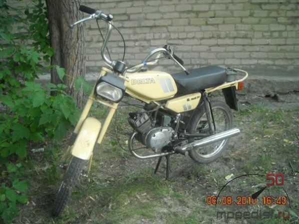

ну что я могу тебе сказать - повезло тебе очень крупно(ведь найти дельту в таком состоянии очень проблемотично). я нашёл вот такую -
состояние рамы отличное а двигатель убит полностью - еле доехал(на 1 передачи по челябинску это очень опасно и жестоко - водители вообще не дают проехать)
