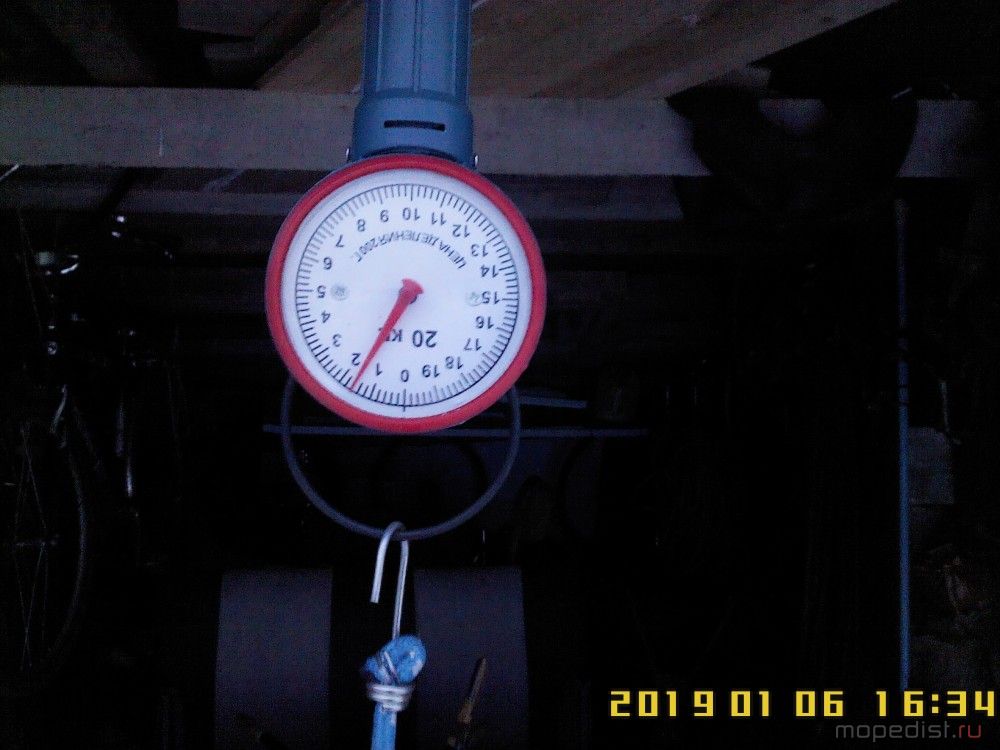

Замерить продуцируемую силу тяги этого "карлсона" - вот что было основной задачей.
Подвесил триммер на веревочке за штатную петлю, а возле редуктора закрепил еще одну подвеску и зацепил за безмен, который показал сразу 1,5 кг. Потом завел мотор и прогрел, а когда дал ему полный газ, то стрелка безмена показала 3,5 кг - поток воздуха уходил вверх от земли.
Погазовал немного и почувствовал запах паленого феродо - значит сцепление работало на границе оборотов схватывания, которые для этого триммера заявлены 4200 мин-1. У редуктора же передаточное число 1,2 - значит обороты "карлсона" не превышали 3200 мин-1.
Таким образом, получил исходные данные для дальнейшего "творчества".

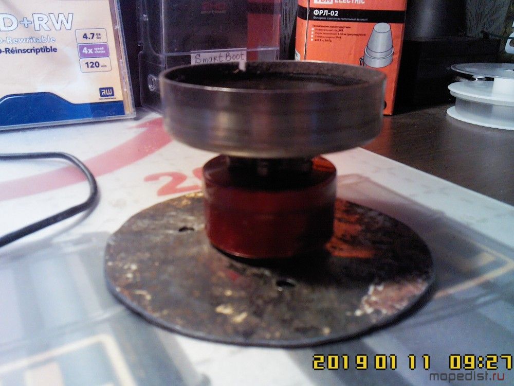

Нетривиальная оказалась задачка - надежно соединить эти две детали.
Вот в таком положении и примерно на таком же расстоянии, может чуть поменьше.
Обеспечив соосность и минимальное осевое биение.
И чтобы фиксирующее пружинное кольцо на цапфе коленвала можно было снять-надеть без особого труда.Добавлено спустя 12 минутОтверстия в диске на окружности с диаметром 56 мм, а внешний диаметр колокола 69 мм. Нужно сделать и приварить к колоколу какую-то вставку из полосы, которую можно легко сцентрировать с колоколом без сложной оснастки - "на ощупь пальцами". Потом уже сцентрировать все вместе с диском. Осевого биения быть не должно, а вот радиальное придется "ловить" и корректировать. Ось бы какую длинную найти Ф12 мм, поплотнее чтобы в отверстие колокола входила и дала точный перпендикуляр к плоскости. Тогда и диск можно просто надеть, прижать плотно и приварить. Но такого штыря нет у меня.
Проблема, однако...

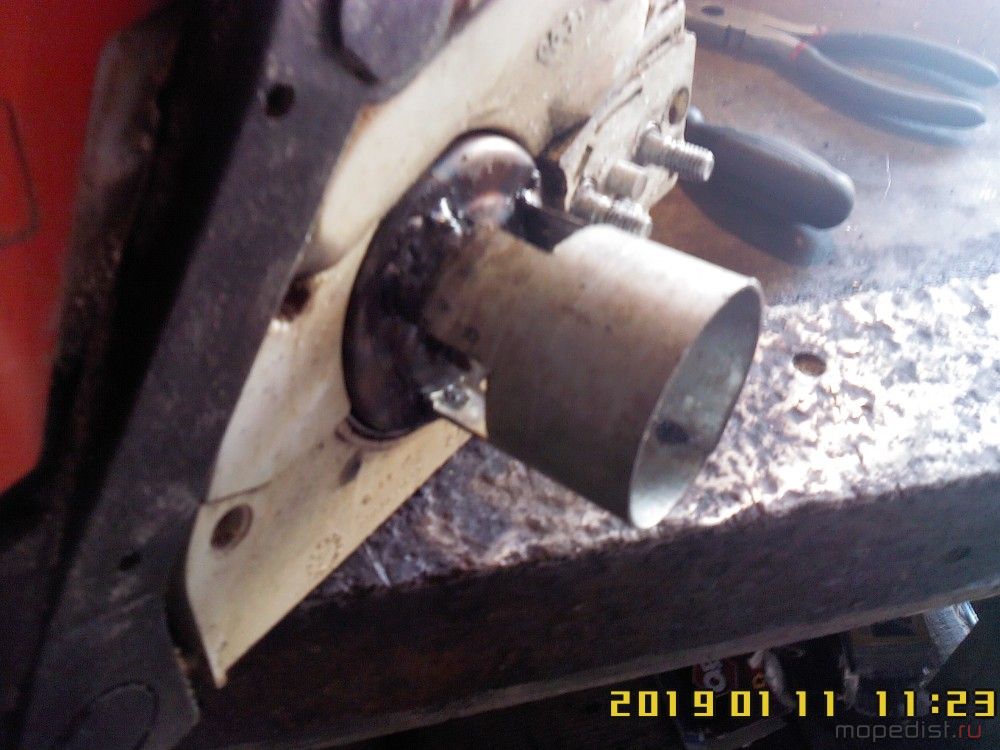

М-да, сделать этот переходник было непросто, но я его сделал.
За два "подхода" к помосту верстаку.
Сначала трубку свальцевал, из отрезка оцинкованной полосы 1,5 мм толщиной.
Три окошка прорезал под 120*, чтобы шайбочку запорную ставить-убирать.
Проверил, как это получается - нормально, если не сильно капризничать...
Потом поискал штырь, на котором сцентрировать можно колокол с диском. И нашел - старый-престарый ржавый керн, он из-за своей ржавости как раз плотно так и вошел, не качаясь.
Тут-то я диск на него нанизал и приварил.
Винтики М6 короткие подобрал.
И поставил всё это дело на пилу.
А потом и "карлсона" закрепил на этой "констрохреновине".
Первый запуск и раскрутка были с опаской - а вдруг отвалится и по башке звезданет!
Но ничего, обошлось - покрутил немного на малых оборотах, потом на средних, потом...
Все, потом ничего не произошло.
Мотор просто не вышел на обороты больше средних.
