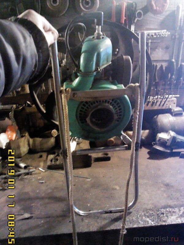

Там каркас должен быть, как у станкового рукзака. И всё равно, при падении например, можно травмироваться.
Заводилку там(я имею в виду те времена, когда из дружб делали) удлиняли трос стартера и заводили ногой, тоесть приспособу крепишь на себя не заведённую. Этож-шинковка.

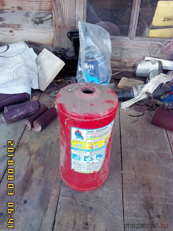

Мне нужно пока проверить тягу этого винта, для этого и нужен был мотор, который не "заткнется".
Но, пока нет нормального бензобака, испытания тяги проводить не очень хочется.
Есть два огнетушителя автомобильных и оба "выросли" в лесу, как мухоморы. laugh
Полагаю, что такого маленького должно хватить, чтобы сделать "круиз" километров эдак 6-8.
Ему только стенки выправить нужно; попробую воздухом надуть, через пробку со штуцером.Добавлено спустя 4 минутыВторой побольше объемом и ровный, но нужно ли с собой столько топлива иметь - сомневаюсь. scratch

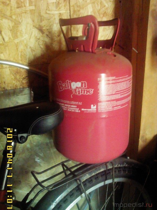

Есть еще один от газа для наполнения детских шариков, но такой вешать на спину - "охренеть, не встать"?!. shock
Может кто-то думает, что лес - лучшее место для хранения таких вещиц. scratch Но я с ним категорически не согласен и уношу все, что плохо спрятано, к себе домой. laugh

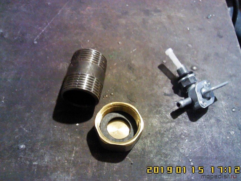

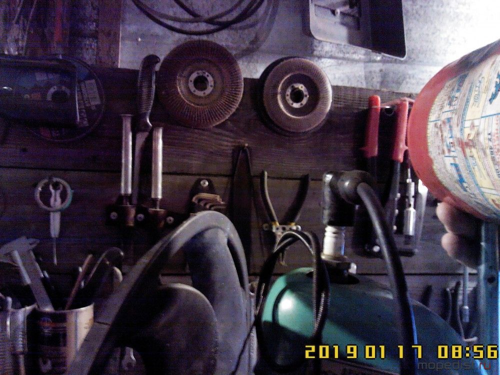

Да уже всё, деваться некуда: горловину с краном вырезал, порошок слежавшийся расколотил и вытряс, стенки слегка выправил кривой "монтировкой" и кувалдой. Давлением изнутри от ножного насоса не получилось бы выдавить. Стенка толстовата слишком.
Теперь нужно искать новую горловину и к ней пробку, а то старая с мелкой резьбой и вся в дырках. Можно, конечно, отрезать верхнюю дырявую часть крана и припаять поверх латунную монетку, если ничего не найду получше. Но сначала заеду на строительный рынок, там поищу. Все равно покупать керосин для мотоблока; уже ни капли не осталось, даже кисточки от краски отмыть нечем.

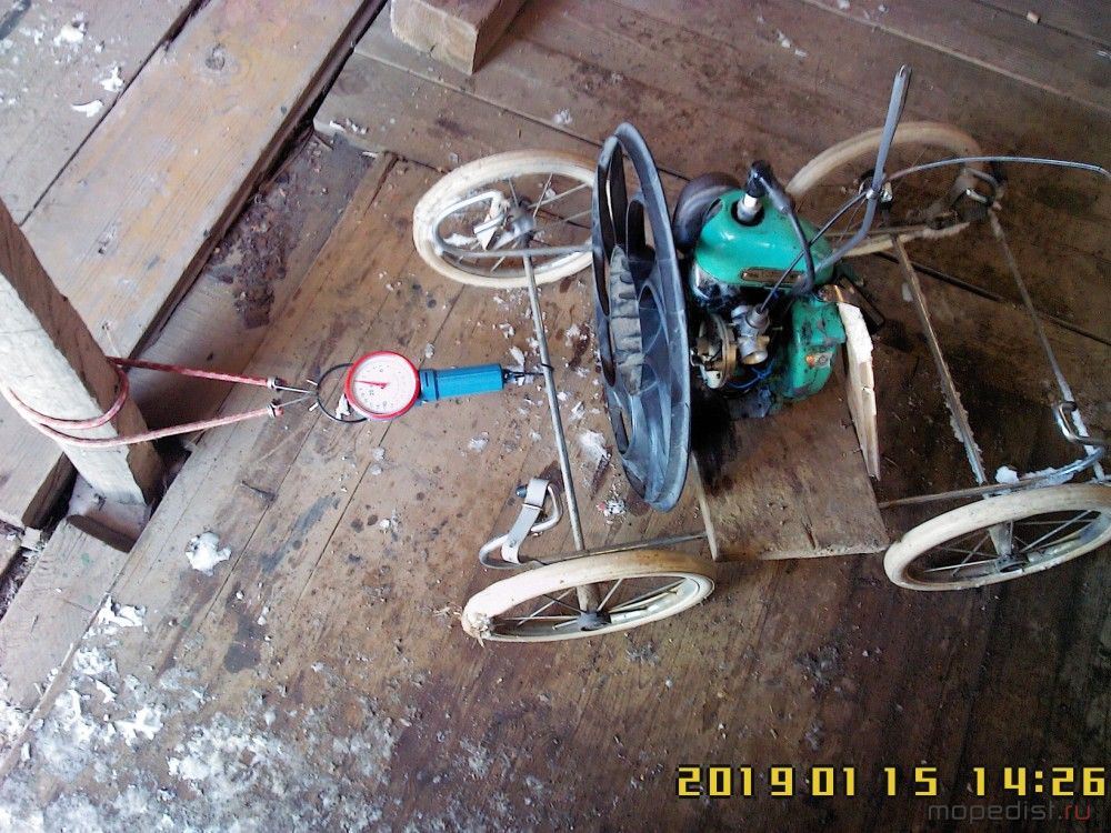

Собрать тележку с мотором - не вопрос, 10 минут не было всей возни с досками-шурупами.
Только не получается газануть "что есть мочи", глохнет мотор при добавлении газа. На холостых стабильно показывает 1 кг тяги - стрелка на делении "2". А дальше никак не получается.
Может я что-то в этом карбюраторе недопонял? Надо найти и почитать описание работы с пилой, а то я все наугад... Плеснешь бензин в горло - заводится легко. А как заглушишь и снова начинаешь заводить - "хрен тебе по всей морде". Опять прыснешь из шприца - с полоборота, медленно вытягивая шнур, аж противно!

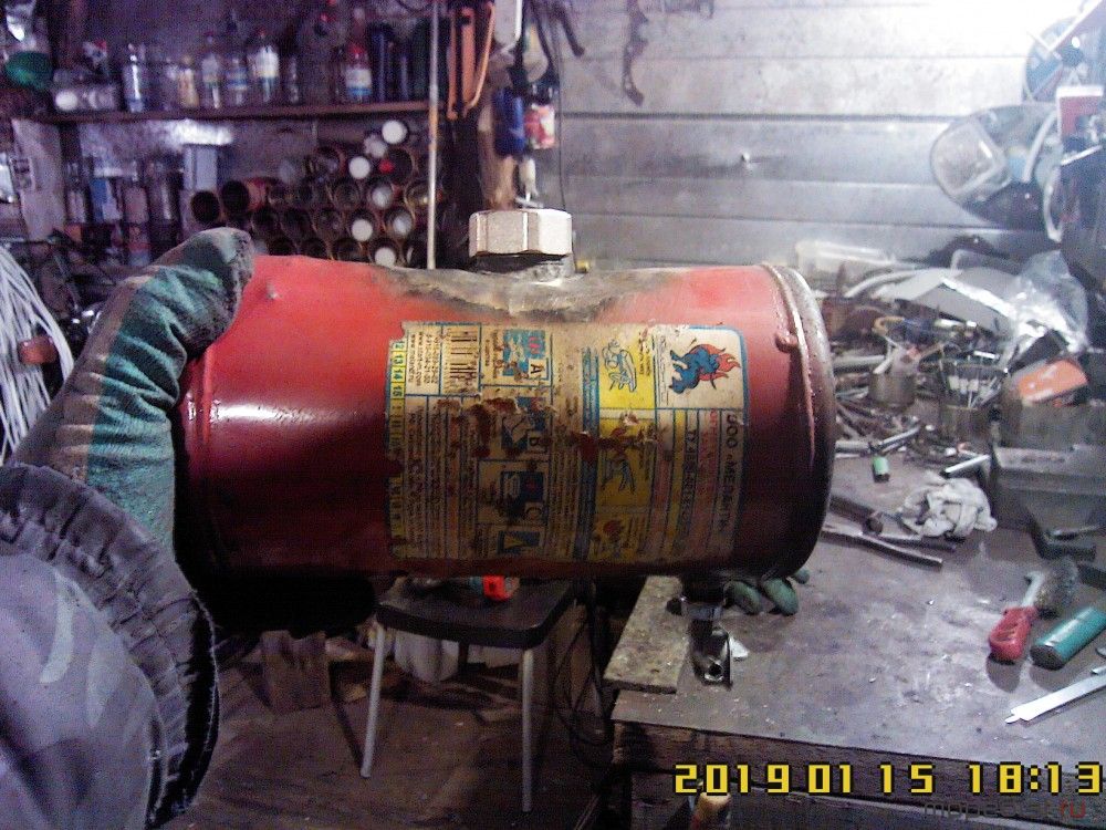

Больше мучить не стал его, тем более уже куплены были детальки для бензобака.
Сам бак еще немного подрихтовал, для пущей важности, потом в боковину вварил заплатку. И тут в мозг словно гвоздь загнали! shock Уж коль скоро все швы на заплатке заварены, а других щелей нет, то пока бак горячий - стенки держатся ровно, а как начнет бак остывать - его и сплющит!
Блин! Быстро зажег горелку и начал греть, потом проплавил дырочку там, где наметил отверстие для горловины.
Остальное как и обычно: под горловину дыру горелкой проплавил, половинку бочонка 1" приварил. Потом нашел старую гайку М10х1,25, прогнал резьбу, проверил как краник закручивается - нормально встал. Приварил гаечку к баку и все дела. Хотя - нет, не все: предварительно дырочку Ф10 просверлил и гайку с ней сцентрировал болтиком.

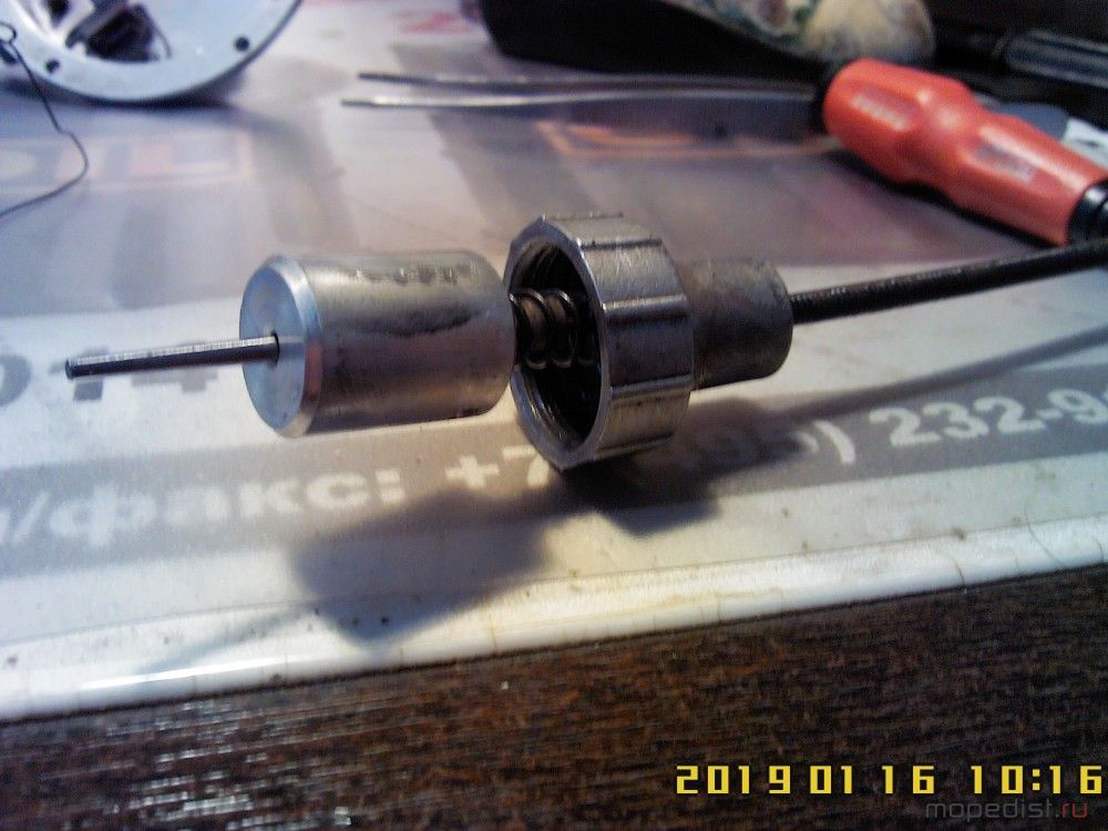

Скука смертная - среда, пустой день, ничего серьезного делать не хочется.

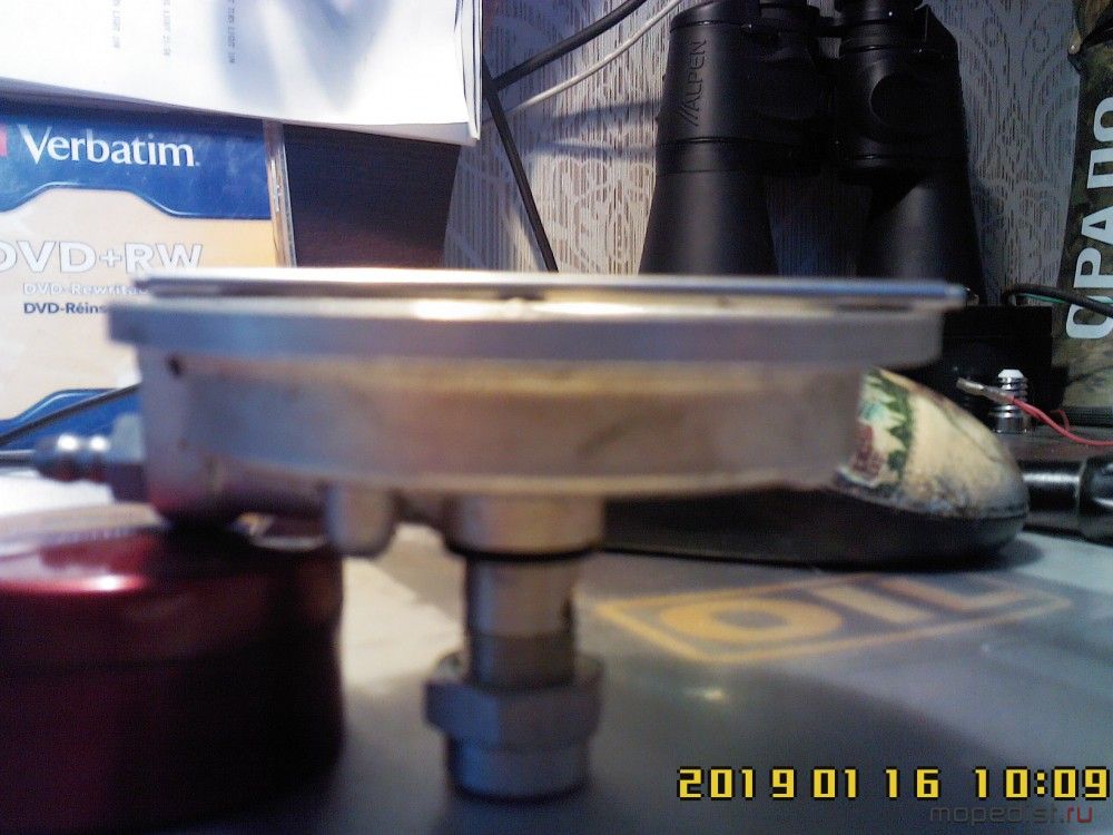

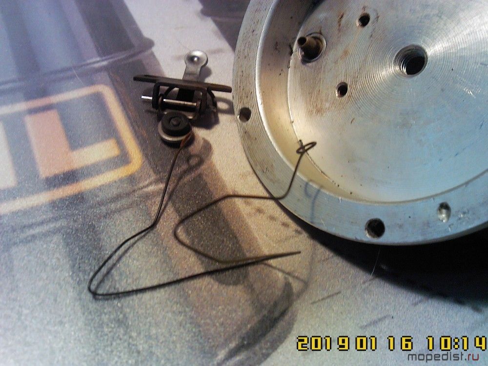

Решил помучить карбюратор перед тем, как искать ему замену - а вдруг заработает, как положено. scratch Сначала "начитался и насмотрелся" разных пособий по регулировке этого "чуда". Там проходит "красной нитью" основной параметр, без которого работать нормально он не будет. Это косвенный показатель - недоход выпуклой части коромысла запорного устройства до плоскости разъема половинок корпуса мембраны.
В моем он был даже выше этой плоскости, почему-то.
Почему - это выяснилось после снятия коромысла и взгляда на резиночку, запирающую клапан.
А проволочная пружинка та-ака-ая крива-ая, что прям-таки просится, чтобы её поправили. laugh
Резиновый "запор" был сильно продавлена и потерял эластичность, хоть и находился несколько дней в бензине. Сам клапан был немного покорежен: чуть сплющен и, вдобавок, поцарапан торец, к которому прижимается резинка.
В этом ракурсе немного лучше видно дефектность.
Резинка, естественно, никуда не годилась - пришлось сделать новую "затыкалку". Взял кусок толстой листовой резины, старый пишущий узел-баллончик от шариковой ручки, шуруповерт...
Вырезал этим трубчатым "сверлом" цилиндрик - он получился диаметром 5,9 мм, против родного 6,0 мм. Кинул на полчаса в бензин, проверить "на вшивость" - разбухание получилось 0,2 мм.
Кольцевую канавку сделал углом квадратного надфиля, вставил в отверстие коромысла, ножом лишнее отрезал. Вроде что-то получилось, а там видно будет.
Чем исправить торец клапана?
Нашел маленький винтик, вставил в клапан и покрутил его отверткой, с придавливанием. Вроде ровно по всей кромке заблестел, ну и ладно - пойдет... hoho
Собрал, но немного не так, как было раньше. Что-то не понравилось мне, что пружинка была под основанием-скобой. Решил переставить, чтобы она сверху была. Заодно поржавевшие старые винтики убрал и другие - от компьютера - закрутил, они хорошо подошли и даже шайбочки не понадобились.
Теперь буду дроссельную заслонку "мучить", вот она какая - со следами прижатия винтом в разных положениях.
Домучил; особо не старался и не аккуратничал - так, "на скорую руку" ножовкой по металлу пропилил паз, выровнял его надфилем и потом снял фаску на наждачном круге, потом мелкой шкуркой "заблестил".
Далее просверлил отверстие Ф2,5 в стенке карбюратора, нарезал резьбу М3, подобрал винтик с пружинкой.
Думаю, что такого открытия заслонки будет "за глаза", больше не нужно.
Пока всё, нужно ставить его на мотор и пробовать регулировать. Еще неизвестно, насколько правильно или нет будет работать клапан с моей приблизительной регулировкой.

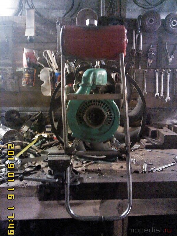

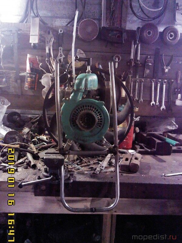

Хоть на дворе и морозно сегодня - снег под ногами так и хрустит - а дома не усидел. Немного с наплечной рамой поковырялся.
Посмотрел на верхнюю часть рамы коляски и подумал: "... все одно - без дела валяется...", - ну, и начал кромсать её болгаркой. hoho
А потом сваривать, сваривать...
И опять кромсать и снова сваривать. crazy
Полоса тоже в дело пошла: приварил, просверлил насквозь в улитку охлаждения и болтик М6 с шайбочкой
изнутри вставил. Еще шайбочку с гровером, гаечку накрутил и в отверстие в полосе вставил, потом еще одну гаечку накрутил. Думаю, что этого пока достаточно.
Подергал мотор - вроде крепко держится. Бачок наверх нахлобучил, прикидочно. От центра мембраны до низа бачка 145 мм получилось.
Бачок нужно поднимать выше, чтобы на колпачке свечном не лежал.
Надварить такие же трубки, сделать еще одну поперечину из полосы и к ней приварить ложемент для бачка. И двумя стандартными хомутами притянуть его, через полоски резины.
Как на мотоблоке...
И еще со стороны пропеллера можно пустить дополнительную опору к двигателю, чтобы ложементы не отломало вибрацией.

Вот насчет какого аспекта.
Какое положение займет вся эта "констрохреновина" у меня на спине?
Нужно было непременно посмотреться в зеркало с этим "горбом"...
Так что, веревочку на раму и груз на спину.
М-да-а-а, тут есть от чего и Квазимодо впасть в зависть...
Небольшой наклон вперед. Это я еще чуть "поправил осанку" от непривычной тяжести, а в действительности придется немного наклониться вперед. И мотор со мной...
Значит нужно какую-то дощечку-фанерку на расстоянии от рамы. И наклон будет правильный, и одёжку не будет засасывать в мотор.
Нижняя часть рамы опирается на мягкую "область в районе" тазовых костей, пониже почек - нехрен травмировать их. А вот на плечи нагрузку нужно распределять пошире - и для этого тоже послужит широкая "плита".
Насчет бензобака.
Раз уж для "плиты" нужно дополнительное крепление, то придется приварить по трубочке наверху рамы.
Тогда бензобак можно будет расположить в их "развале".
Как-то так будет, примерно. Можно и приподнять немного, и сместить назад слегонца - лишь бы свечу можно было открутить без проблем. Хотя, на этом моторе можно её откручивать и рожковым ключом.
Ну, пока вот такие прикидки.
