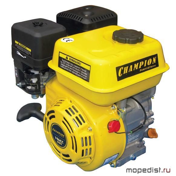

Всем привет! хочу собрать самодельный мини-байк с четырехтактником,подскажите какой лучше и надежнее в пределах 5-6тыр,пока присмотрел вот такой.

Просто хотел именно узнать какой фирмы лучше двиган,рядом магазин "Все для сада" и там именно движки чемпион,я спросил гильза в цилиндре чугунная? мне сказали на всех силуминовая,то ли продавцы бестолковые то ли я zst

Если не нужны проблемы с двигателем, то смотрите из линейки Хонда, Субару или Бриггс энд Страттон; более бюджетный, но относительно надежный вариант Лифан; хотите рискнуть - Чемпион, Патриот, Гринфилд и т.п.
ЗЫ: имею в пользовании 6 сильный Лифан на лебедке (поначалу весь мозг выел, но обкатался и заработал как следует, менял только свечи, внутрь не лез в надежде что обкатается - так и вышло) и 7 сильный Чемпион на бензогенераторе, пока всерьез не гонял, но заводится лучше Лифана.

это понятно,только дорогие уж больно sad так вроде говорят что чемпион полная копия хонды

Практически весь китай копия хонды, а вот из какого сорта пластилина оно сделано - большой вопрос. На Лифан нареканий меньше, да он один из немногих выпускаемых под своей маркой, а не неизвестно в каком подвале собранный моторчик под неким придуманным ушлыми продавцам брендом.

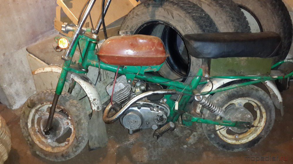

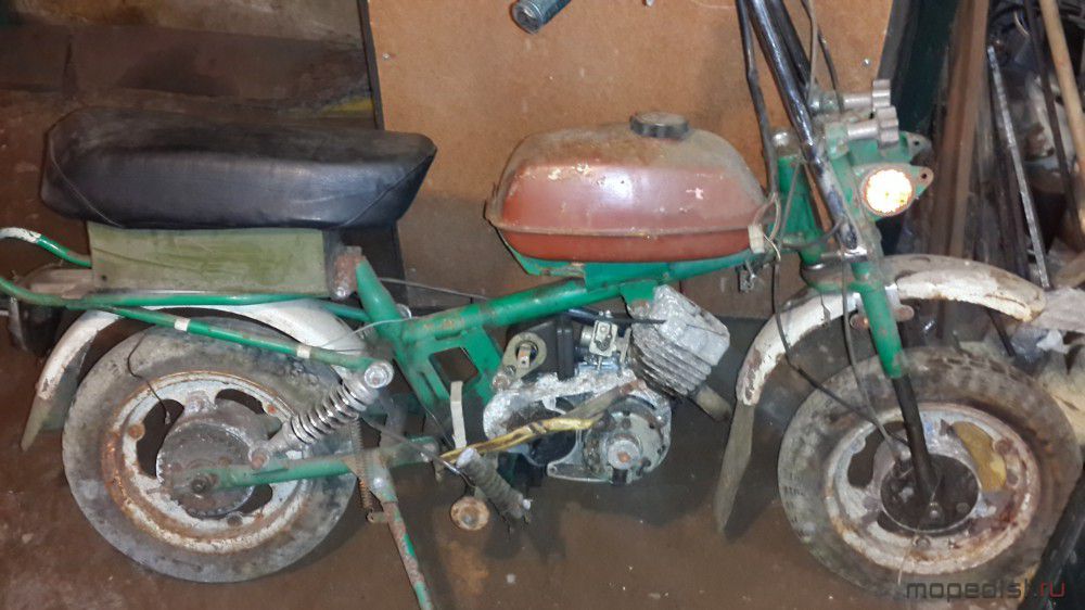

Вот сегодня приобрел донора smile буду из него мутить,все отчищу покрашу,на фотках выглядит страшнее crazy

Двигатель чемпион 6,5 сил весит 15 кг идовольно внушительных размеров. Думаю все, что зеленого цвета придется выкинуть и сделать новую раму и вилку. Лично моё мнение(никому не чего не навязываю), лучше некоторые вещи сделать с нуля чем сто раз подгонять и переделывать. Удачи!!! С интересом буду следить за ходом работ. v
