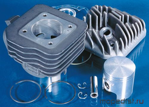

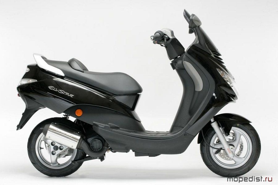

добрый вечер друзья....хочу прикупить себе скутер пежо элистар 50,воздушник,2т вертикалка,никассил,ездил на нем-прет на крейсере65-70,максималка уходит за 80.менял сам ему еще раньше коммутатор там деллорто ацпш1 и раздушил вариатор.пробег 9400,хочу услышать ваше мнение о нем как о скутере для загородных поездок.замечу,что кубатуру пока не хочу. владею хонда креа скупи в идеальном состоянии,но думаю его продать и купить пежо.кто что скажет?Добавлено спустя 2 минуты

Надо брать,крия в подметки не годится,даже такому но пежо,более старый элисео конечно прикольнее,но этот тоже ничего,по мотору это вертикальная хонда с некоторыми отличиями

да,форум явно не тот.Пыжовский мотор-сложноубиваемая штука с огромнми возможностями для тюна.Аппарат реально большой,с хорошо заряженным движком на нем будет весьма комфортно,даже вдвоем.Ябвзял)
На креа после него будешь смотреть,аки на говно.

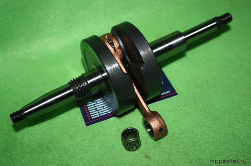

что это за привод червячный может быть на коленвале мотора элистара? масляная помпа там электрическая,может это просто,аколено еще и под водянку заточено? у меня то воздушка
Редактировалось: 1 раз (Последний: 6 сентября 2014 в 11:45, soulmate1: причина не указана)
Pedro de Pakas
Привод насоса. Даже пежо не настолько упоротая контора, чтобы из за такого изменения новое колено делать. Эта накатка ведь никому не мешает, если не используется.
И точно насос полностью электрический? Часто электронное только управление, а плунжер всё равно с механическим приводом.

Pedro de Pakas, не знаю пока,но треск ,который мне не нравитсяведь может быть,если привод механический,но я отслеживаю шланг от бачка до впускного коллектора,он идет через маслопомпу и дальше к впускному,есть на пути еще то ли фильтрик,то ли редукционный клпан маленький и вроде все.потом еще кучу вопросов позадаю,пока что поеду на нем на дачу
Pedro de Pakas
Не надо на нём на дачу ехать. Я вот тоже думал что треск от изношенной корзины сцепления, и срочных мер не требует: http://www.mopedist.ru/forum/findpost-142546.html
Так а маслонасос то где стоит, на моторе? Если стоит на моторе под цилиндром спереди, значит он с механическим приводом.
soulmate1
Минск
4100 дней назад
На дачу приехал,все ок) маслонасоса на моторе нету,значит он электро

У меня такой вопрос- если к следующему сезону я решу устроить небольшой апгрейд своему пежо,например установка цпг на 70 см,вариатор другой,сцепление,то что вы мне посоветуете ставить? Какие конторы?и надо ли будет менять коленвал на усиленный под 70 см? Цель-снижение расхода топлива при крейсере 60-70км в час,быстрее не надо,и больший запас мощности,небольшое увеличение ресурса.сейчас он едет и 75,но расход,ппц....и еще мне кажется что трогается он с довольно высоких оборотов,колодки не изношены на сцепе.может пружинки послабее надо и грузы потяжелее?

soulmate1:
Какие конторы?
Malossi and Polini,другое не рекомендую(хотя у самого цпг стоит Mahle.
Добавлено спустя 2 минутыMeteor-два прихвата за сезон(говно т.е.)
soulmate1
Минск
4100 дней назад
airsal например? нет?
Limon
Киев
4200 дней назад
soulmate1, Может быть.Хотя я для себя эксперементы с производителями закончил.(по карману сильно бьёт).Да и зачем его наворачивать?Он и так достойно едет.
Pedro de Pakas
У малосси и полини нет алюминиевых поршневых спокойных, только гоночные. А чугунину ставить это шаг назад, тем более ещё и ресурса надо.
Атену или аирсал. Аирсал подешевле, но может потребовать допиливания из за неточностей отливки.
Колено лучше менять, мой пример опытов с родным по ссылке выше laugh
Расход сильно скорее всего не понизится, эту тушу тяжело полтосом таскать.
soulmate1
Минск
4100 дней назад
понял,спасибо за советы,а спокойные поршневые,это какой класс? replacement parts?sport или midrace?
Pedro de Pakas
Спорт обычно называется, это со стоковой трубой или тюнинговой "банкой" ещё будет нормально работать. А рейсингу с фазами за 130/180 уже нужен будет резонатор, уши устанут по пути на дачу.
