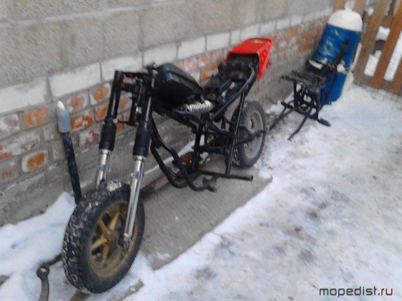

Вот сбылась моя мечта-прикупил на днях 2 рамы,2 бака,1 обтекатель ,1 багажник,2 корпуса воздушных фильтров.Кто какими ненужными запчастями не дорогими может помочь,прошу помощи.Есть вопрос.Почему на передней вилке одно перо в сжатом состоянии?
Думал сегодня все на одну раму собрать.

Перо в сжатом состоянии заржавело внутри, и подклинило . Сразу нижнее крепление на баках заваривай или замазывай чем нибудь. Сколько отдал за все?

Скажи пожалуйста,а зачем заваривать?Лопается?Отдал за это копейки.У тебя не случайно запов на них?

у пилотов у всех проблемные места это крепления бака ,что верхнее что нижнее, постоянно текут, и меня эта учесть не обошла sad

Ясно,но у меня баки целые вроде)

Дак трещины не явные, просто микротрещина и из нее потеет бензином

Налей бензин в сухой, чистый бак, и увидишь, течет или нет. Смотри особенно нижние крепления. У меня один бак тек, другой совершенно нормальный пока. Заварить можно (я безуспешно варил 5 раз smile ), но проще не мучиться, и запаять оловом.

Я посмотрел свой 1 бак и увидел что он запаян. Поставил пока колеса от ВПМЗ СТРИЖ. Буду искать родные, а пока на этих будет стоять. пл
