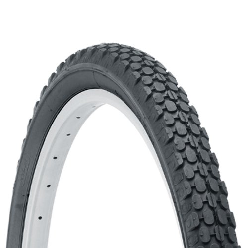

О! Спасибо, буду изучать.Добавлено спустя 2 минуты26 x 2.125 - очень много всего.
Во чо надо брать! smile
http://classic-cycle.de/en/Tires-Tubes-and-Supplies/Tires/Tire-Street-Hog-26-x-2-35-pure-white.html

Нее, не солидно на слике как то. Лучше такие:
http://classic-cycle.de/en/Tires-Tubes-and-Supplies/Tires/Streetking-Balloon-Tire-26-x-2-125-black.html
Мне больше всего нравятся DMR Moto RT:
http://www.tartybikes.co.uk/26_inch_tyres/dmr_moto_rt_26_inch/c33p11693.html
И вот такие - Continental KKS 10 26 x 2:
http://classic-cycle.de/en/Tires-Tubes-and-Supplies/Balloon-Tire-26-x-2-Moped-2-22-Continental-black.html

Тут всё двояко: шоссейная резина не пойдёт по грязи, а на зубастой погано ездить по асфальту. Да и смотрится зубастая резина на советских мотовелосипедах как то не очень - типа колхоз тюнинх.
А DMR ни разу не шоссейка - протектор высоковат. Это как раз компромисная резина для дирта и триала и на грунте чувствует себя получше чем на асфальте.
Я дал ссылку на эти покрышки именно потому, что сам искал какой то похожий рисунок протектора для установки на отечественные мотовелосипеды типа Гауи/Риги/Львовянок.
Есть ещё вот такой рисунок:
http://www.amazon.com/dp/B0030IG20G?tag=blogger6071-20
и вот такой:
http://www.bikebling.com/Electra-Cruiser-Knobby-Tire-26-x-2-125-Whitewall-p/electra-cruiser-knob-26x21.htm

Ромбики не видны на фото,но можно дофотографировать.Вобщем это самый "дорожный" протектор,который я нарыл на нашем рынке,производитель не ясен,вроде даже и не китай.

Обода однако другие, у этих ширина 42мм. Эти обода очень любят электровелосипедисты, недавно собирал электромопед с максималкой под 80, именно такой обод поставил на переднее колесо. Без проблем.
Осталось решить проблему с покрышками и спицами.
