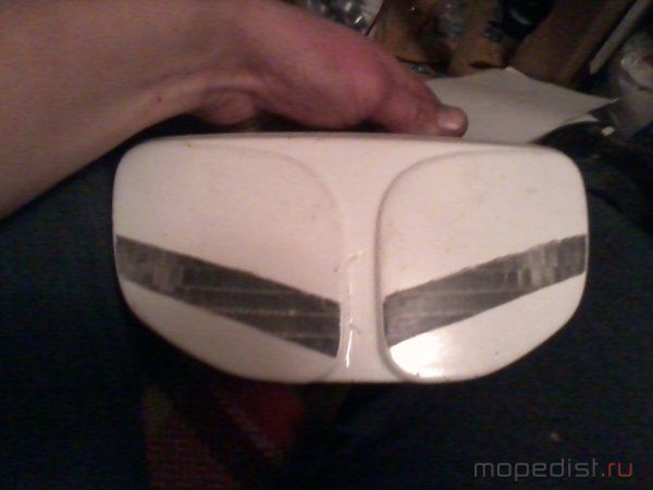

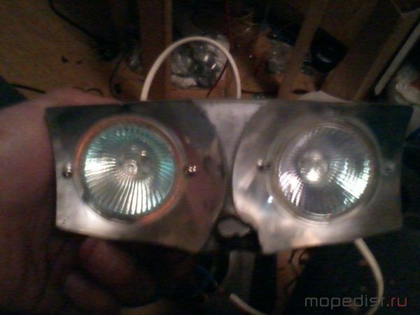

Вам тоже удачи! joke Добавлено спустя 5 минутКстати вот какая лампа у меня на скутере
вот так, 2 галогенки по 50 ватт crazy
(коментарии вроде "А не поплавит ли у тебя пластмассу?" непринемаются haha )

адский колхоз, убирай скорее и делай норм свет

ого сколько тут коментов набралось, света чесно мне хватает, краской залил ибо нравится (о когда такие "глазки" уже сделал понял что надобыло подругому... но мне и так норм.
Акамулятор? какой? Зачем? у меня генератор гдето на 120 ватт зачем мне акамулятор? (это же гоночный болид а акамулятор даёт лишний вес laugh ) crazy

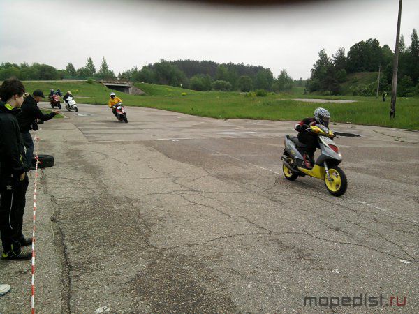

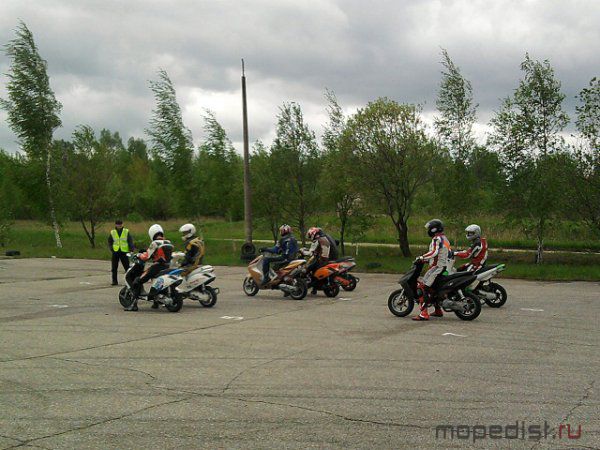

Latgalec
Даугавпилс
Для гурманов! Фото с латвийского чемпионата....
Даугавпилс/Блазма/2011-12 год smoke

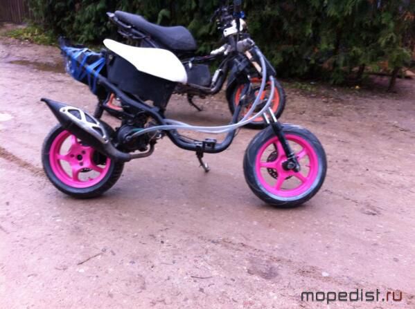

Привет всем, тайфун теперь тусит без движка, а точнее без коленвала, трансмисии, глушителя и цилиндра...
Подумываю нетаропливую сборку и использывание как оффроуд вариант... За лето много чего произошло, друг был поменявши китайский кроссник в нерабочем состояни на тоже пиаджо тайфун без документов, в нерабочем состояни. Мы его сделали за минут 20 и катались, убивали по болотам. laugh
В конце лета была у меня мопедка Honda ns 50
Покатался я около месяца на нём, были какие то проблемы с зажиганием и карбюратором, из-за того что на него просто нету деталей, а если и есть, то дорого было решино избавлятся от хонды...
Поменялся я на Yamaha Aerox 50 Скут с водянкой и гидравличискими тормозами (считается давольно таки крутым), правда как, скутом то назвать нельзя было, жто как бы конструктор,привезли мне его в прицепе. smile Начал отмывать, собирать на данный момент он примерно такой:
(диски сам красил glasses )
Много деталий уже достал,сейчас нужно докупать пластик и красить, тот пластик который есть сейчас ремонтирую и делаю на свой вкус glasses
И надо достать нормальный глушитель, и некоторую мелочовку по движку, так же нужны тормозные машинки...
Планирую за зиму всё собрать, ну или как минимум чтобы мог нормально поехать на открытие сезона. smile
(задолбался строчить.. неверно хватит smile )
Редактировалось: 3 раза (Последний: 4 декабря 2013 в 02:09, D-6: причина не указана)
