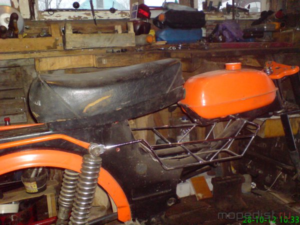

Наверное многие сталкивались с такой проблемой - отсутствуют ушки крепления седла на мопеде рига-4,12,16,22. Обычно злые пионеры отрезают их и присобачивают сиденье от мотоцикла. Возможно бывают и другие причины отсутствия этих ушек. Чтобы сделать их у меня нет сварки. Да и сиденья родного тоже нет, по этому решил поставить седло от мопеда Карпаты. Хочется сделать по возможности аккуратно. Чтобы выглядело не слишком колхозно.
Плюсы:
- сиденье больше и удобнее
- имеется ёмкость под седлом
Минусы:
- не оригинальность конструкции
- затруднён доступ к воздушному фильтру

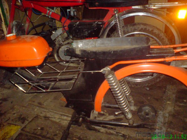

Вот прицесс

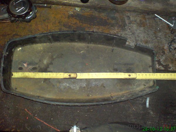

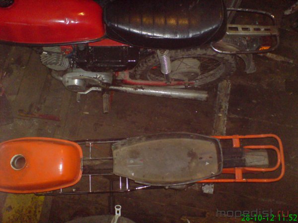

Примеряю

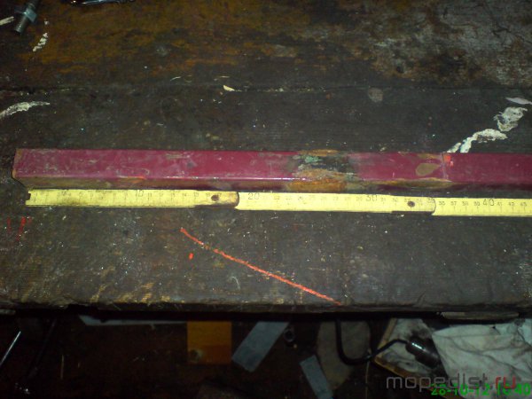

Замеряю расстояние между отверстиями.

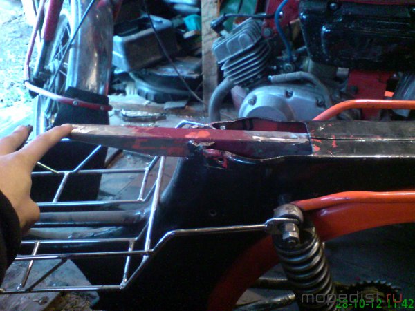

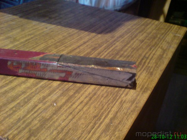

Отрезал кусок трубы квадратого сечения нужной длины.

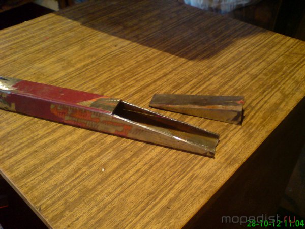

Вырезаю кусочек
Снова примеряю

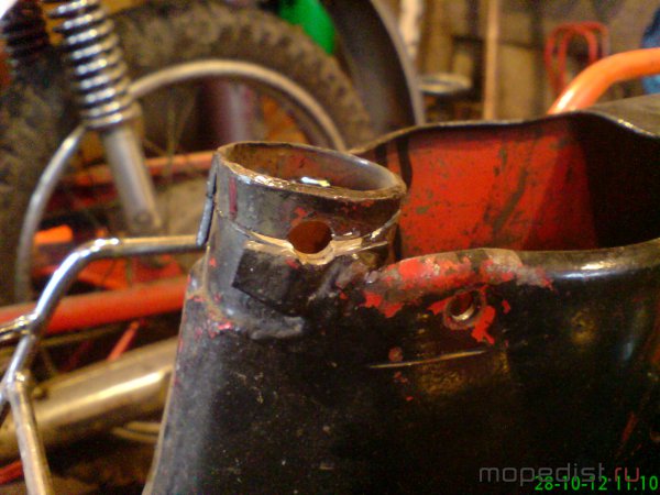

Обрезаю трубу рамы чтобы не выпирала вверх
Вырезаю в раме паз для трубы квадратного сечения.

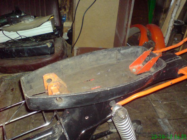

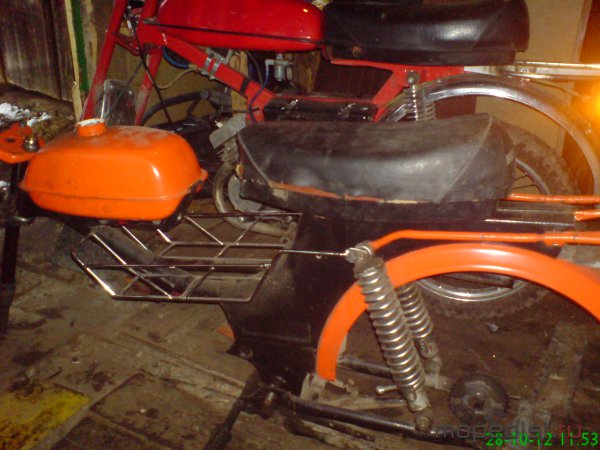

Опять примеряю
Сверлю в задней части рамы и в квадратной трубе отверстия под крепление сиденья.

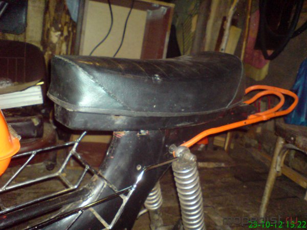

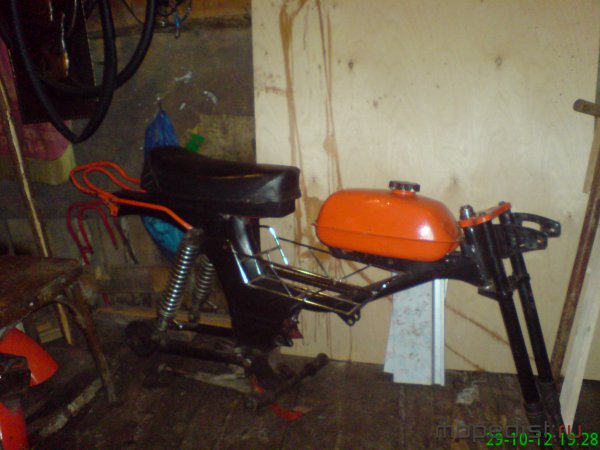

И предварительно собираю конструкцию.
Снова примерка. Сиденье легко защёлкнулось.Теперь пожно всё собирать окончательно.

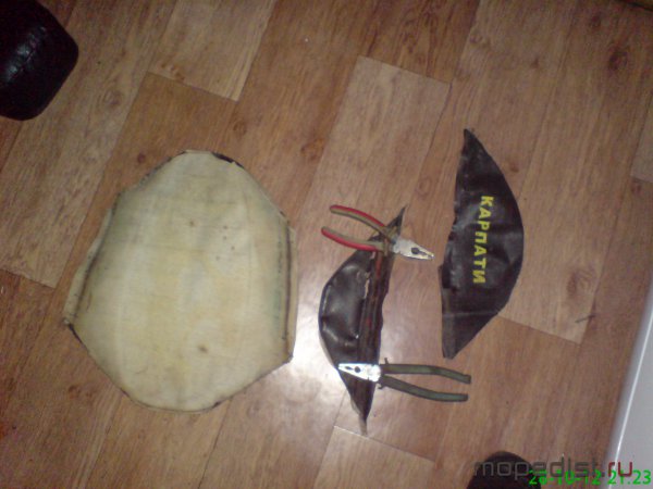

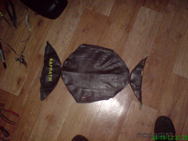

Теперь займусь перетяжкой седла. Распорол по швам старое сиденье.
Вырезал по старым кускам части из нового кожзаменителя.И сшиваю на швейной машине. К сожалению увлёкся и забыл сфотографировать процесс.

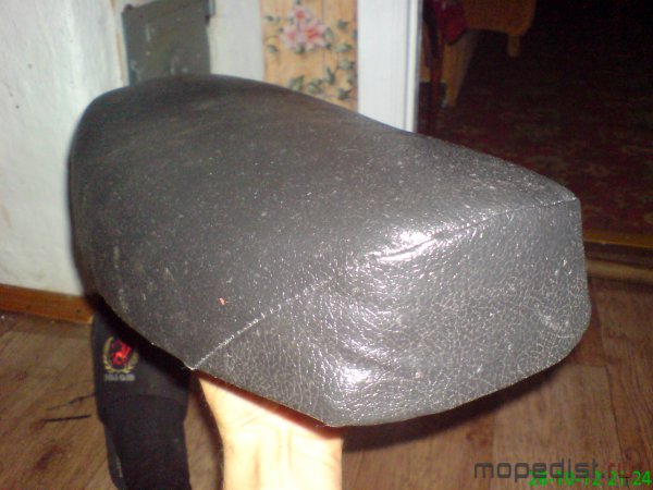

Вот что получилось
Конечно не как с завода, но мне нравится.

т.е. сиденье можно обшить кожзамом?
Trofim
Тихорецк
4090 дней назад
Я обшил например джинсой . Лучше конечно кожа или заменитель , но тоже не плохо .
