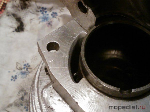

Картер шлифанул, ободрал грубую сварку на торцах коленвала, зачистил наждачкой.
Снял фаски по периметру впускных каналов внизу цилиндра на примыкании впускных каналов к картеру, т.к. была видна "ступенька" на пути движения бензо-воздушной смеси в каналы цилиндра. Отшлифовал фаски.

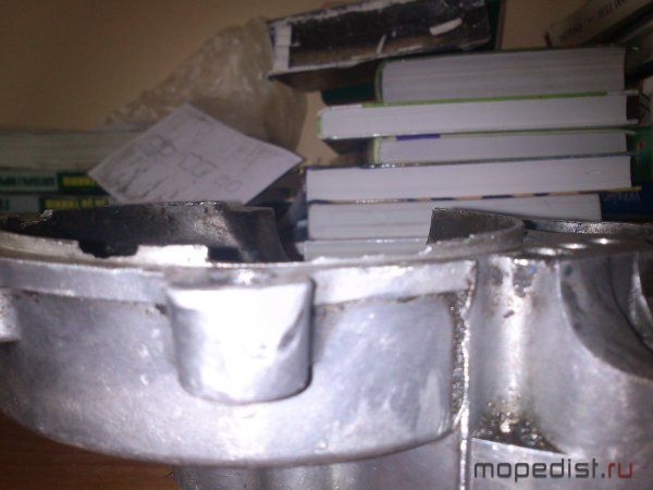

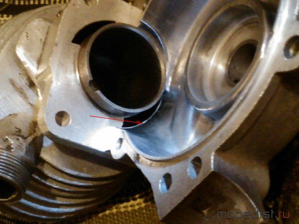

"Ступенька" на левой половинке картера.
"Ступенька" на правой половинке картера.
Выстающий буртик

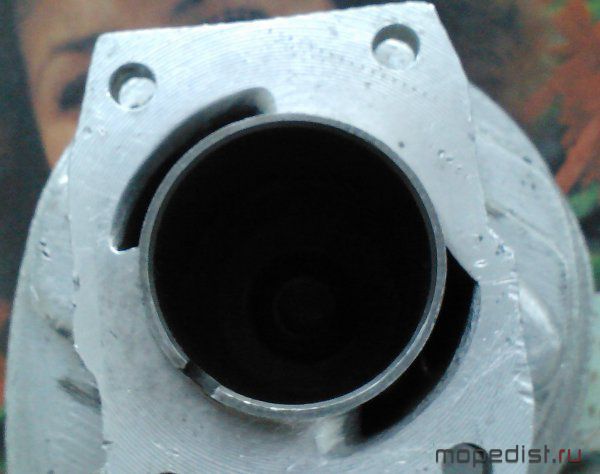

Добавлено спустя 6 минутРешил снять сверху плавно и здесь
В процессе снятия фаски
Добавлено спустя 13 минутТак получилось перед шлифовкой фасок
Добавлено спустя 15 минутВыступающий буртик убран

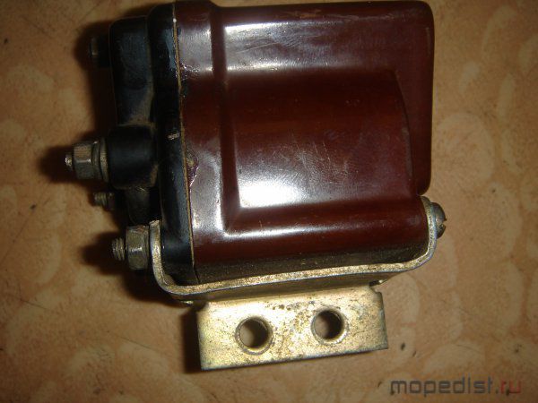

andruxxa
Ковров
Ну если ты про верхнее фото- это катушка зажигания б-300. Самая ужасная из возможных. Ты про подкову то отпиши, тебе может и не нужна внешняя катушка.
