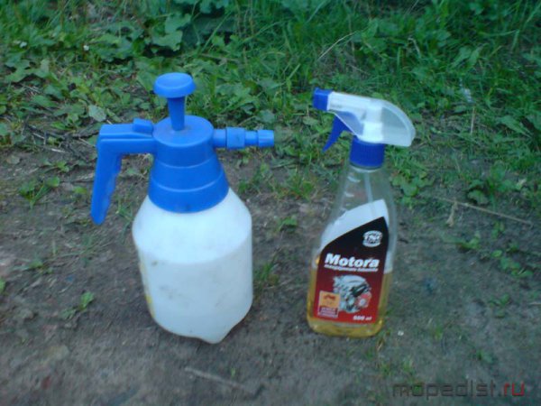

smile Всё хорошо.... но есть маленькое НО - НУЖЕН ИСТОЧНИК ЭНЕРГИИ! Лично я давно использую более примитивную, но оправдавшую себя(особенно в мотокроссе)вещь:
