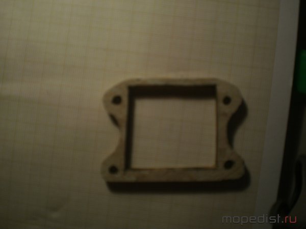

- 20 ноября 2012, вторник
3852 дня назад
Давно не отписывался, так как покупал картер в-501, потом долго искал из чего сделать проставку, но вот наконец нашёл, на скорую руку сделал проставку. Завтра с работы возьму паронит 1мм, и буду делать прокладки, а пока так.
Вот ещё раз фото клапана. проставка 4мм, + 2 прокладки по 1мм, выходит всё идеально.
Вот такой бутерброд получается.
Завтра продолжение.
