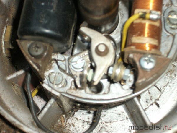

Да сегодня уже начал играться.Выточил спец съемник для снятия маховика.
При вскрытии очень удивился чистоте генератора.
На контактах только красовался небольшой нарост зелени, а в остальном на первый взгляд все норм.
Так же начал помывку всех загрязненных деталей!
Что удивило так это то что уже в те года использовали игольчатый подшипник в ВШГ!Кстати люфтов нет и поршневая тоже в нормальном состоянии, что меня очень обрадовало так это то что выработки нет вовсе.

Поразительное сходство зажигания с советским ! Вот они какие советские Инженеры stuk слизывают с других sad Обидно! А чехи - молодцы !
В это время был обмен тех. инфой, так что судить о слизывании нельзя haha
Добавлено через 37 минут
1alf1 61rus, как думаешь, а зачем тут еще одна обмотка? Свет что ли ? shock
Да это световая катушка, фары должны быть установлены на телеге.

Действительно поразительно, с виду, я бы никогда не сказал, что этот мотоблок на столько живой! Кольца мерил, зазоры нормальные?

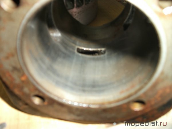

Не кольца не мерил, но на ощупь в зеркале цилиндра выработки нет.Да и нагара по бокам поршня тоже практически нет.Сегодня попробую снять колечко (хотя делать этого не хотелось бы , так как есть хоть небольшой риск потерять колечко.)Да и по состоянию колец тоже не видно следов выработки (утоньшений и утолщений поверхности).
Добавлено через 45 минут
Ради интереса все таки извлек одно колечко и посмотрел зазрочик. Плоховатооооо!Зазор оказался шириной со спичку.Попробую подобрать колечки.Если не удастся, то придется оставить так как есть. cry

вопрос в том будет ли он работать с такими зазорами в кольцах.... scratch scratch
Понятно откуда такая компрессия. А мотоблок какого года? Это я к тому, что для него даже А-80 может оказаться слишком высоко-октановым.

Нет это диамметр поршня.Сегодня был у барыги на рынке но он сказал что таких колец у него нет.Есть только они меньшей высотой.Так что будем еще искать.
