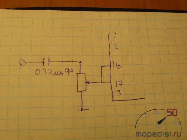

вот схема по ней буду делать, плату травить не буду, будет навесным:
вольтовку у всех кондёров кроме 6800 мкФ буду брать в районе 10-12в!

http://www.teleradio.ru/sxems/43.jpg
R10 - реостат, переменный резистор.
xR9 - этим концом к конденсаторам на 0.33мкФ, один конец на землю, со стрелочкой - на ножку микросхемы.
если не понятно, то могу перерисовать
реостат образует делитель напряжения
бери переменный резистор двойным, т.к. это надо делать на каждый канал.
Редактировалось: 2 раза (Последний: 6 марта 2012 в 22:33)

Юра Сайфутдинов, а он в общем сопротивлении должен быть 100кОм или 2х100кОм?
юзербары
Юра Сайфутдинов
Екатеринбург
4809 дней назад
40-100кОм каждый, я обычно ставлю 47кОм.
Юра, говорите просто Юра
Мишаня
4735 дней назад
Юра Сайфутдинов, тоесть 2х40-100 кОм?
юзербары
Юра Сайфутдинов
Екатеринбург
4809 дней назад
Да, но так не обозначают. Просто двойной на 47кОм, допустим.

Он под пайку на плату, а ты собираешься делать навесным, тебе удобнее взять такой
http://pics.livejournal.com/cgreen_ussr/pic/0000yqqh/s640x480
Это импортный, отечественные СПБ-3.. шумят при повороте ручки.
А брать надо просто номинальное сопротивление 47-50кОм. Ты показал резистор, у которого в составе каждый по 100кОм.
Мишаня
4735 дней назад
Юра Сайфутдинов, ага понял, что бы общем было 100кОм, спасибо!
