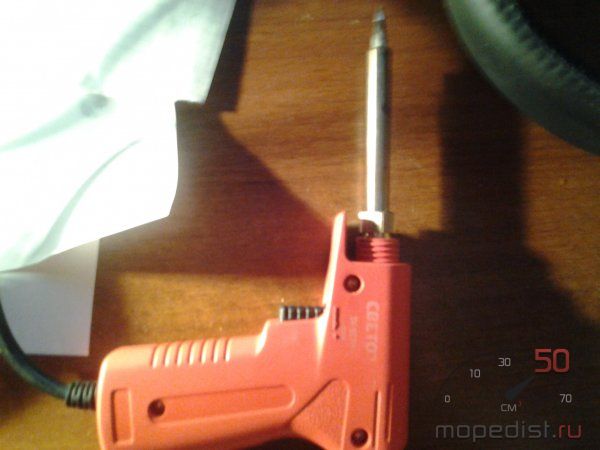

Только смотри не перегрей,у тебя паяльник на сколько ватт?

Ванёк, 30-130ВТ регулируется! Щас фото сделать не могу, фотика нет дома, как спаяю потом выложу!

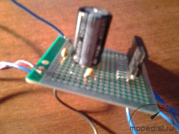

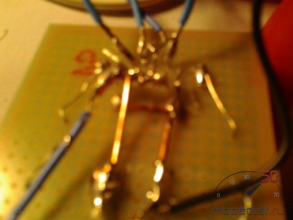

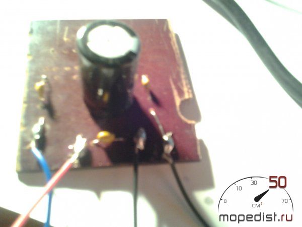

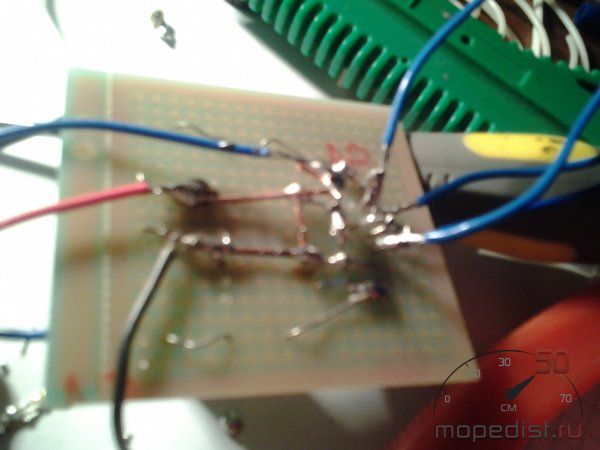

Короче что то у меня ничего не работает, даже шипения нет! Пару раз микруха просто дымилась и всё, ничего не работает, если надо скину фото подключения!
юзербары
Юра Сайфутдинов
Екатеринбург
4809 дней назад
Мишаня:
явно сгорела
Скидывай фото, что-то не туда подключаешь, похоже.

Мишаня
4735 дней назад

Юра Сайфутдинов
Екатеринбург
4809 дней назад
Мишаня, почему на третьей фотографии красный и черный провод соединены чем-то?
Почему нет радиатора охлаждения? Греться такая штука будет очень сильно, при нормально использовании нагреется выше 150"С за секунд 10.
Но учти, что задняя площадка для радиатора соединена с одной из ножек, поэтому надо электрически изолировать радиатора от корпуса или радиатор от всего остального.
