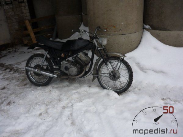

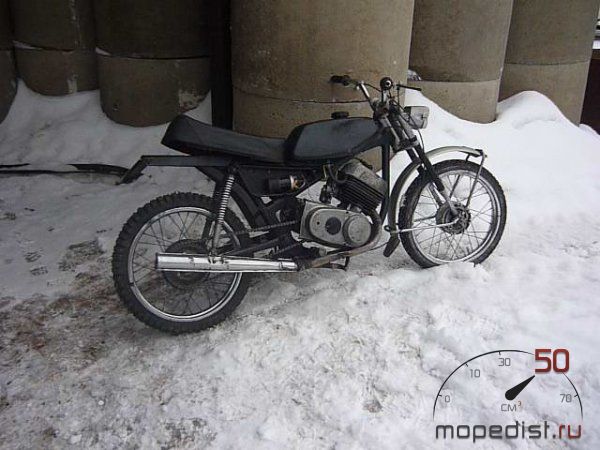

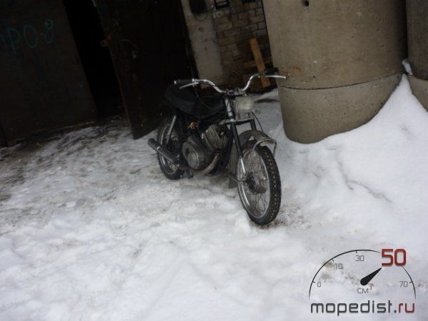

yamaha
Вологда
4877 дней назад
а у нас за такие деньги ты купишь только 2 аммортизатора от китайской дельты и всё вот по этому я и делаю все сам
кстате сегодня прогодил первый тест драйв , на первой снега по колено как нефиг делать и на второй нормально тянет (быстрее не разгонялся снега много)вот фотки
Добавлено через 23 минуты
как вам?

Юра Сайфутдинов
Екатеринбург
4774 дня назад
Сравнивая размеры мопеда и двигателя - настоящая "бомба" на колесах :D
Юра, говорите просто Юра
yamaha
Вологда
4877 дней назад
не сказал бы так мощность вполне нормальная да и размер мотора не фиг какой и большой)
smoke
andruxxa
Ковров
4 часа назад
Ноормуль!! v воздухан сделай не тормози. И заднее колесо поищи от мотоцикла всё-таки. Тыж собрался грязь месить? Звёзды будеш на тягу подбирать, верно? Значит крутящий момент и так не слабого(для мопеда) мотора будет ещё больше. Спицы просто повырывает из этого, и с подвеской надо решать что-то.

Сделаем)) я чёт не пойму как глушитель у тебя прикручен, к маятнику чтоль? Он чё, вместе с ним вверх вниз ходит?
радиоуправляемые игрушки
yamaha
Вологда
4877 дней назад
бляха муха а я и не заметил можно сказать забыл ну значит прикреплю на другое место)) спасибо что побметил)
andruxxa
Ковров
4 часа назад
Вот так, у тебя не амортизаторы жёсткие, а глушак в качестве рессоры)). верхом его наверное пускать придётся, патрубок выхлопной по другому выгибать.
