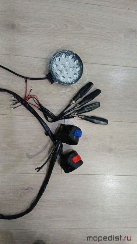

Пришли поворотники фара и пульты на руль, пульты уже прозвонил, сейчас рисую схему

SMaP:
Пришли фара
За фару прошу подробнее: функции, питание, цена...?

Владимир Ильин:
Фара бралась на озоне, и вышла крайне яркая для своей цены в 400р, конечно, фактически это не совсем фара, а этот дополнительный огонь как на ралли тачках, но по размеру как фара, и светит хорошо, так что взял ее. А питание на все 12В, акб уже собран, и по возможености сделаю так чтоб байк мог сам себя заряжать, ибо сейчас генератора не хватит ни на что кроме искры.Добавлено спустя 2 минуты
