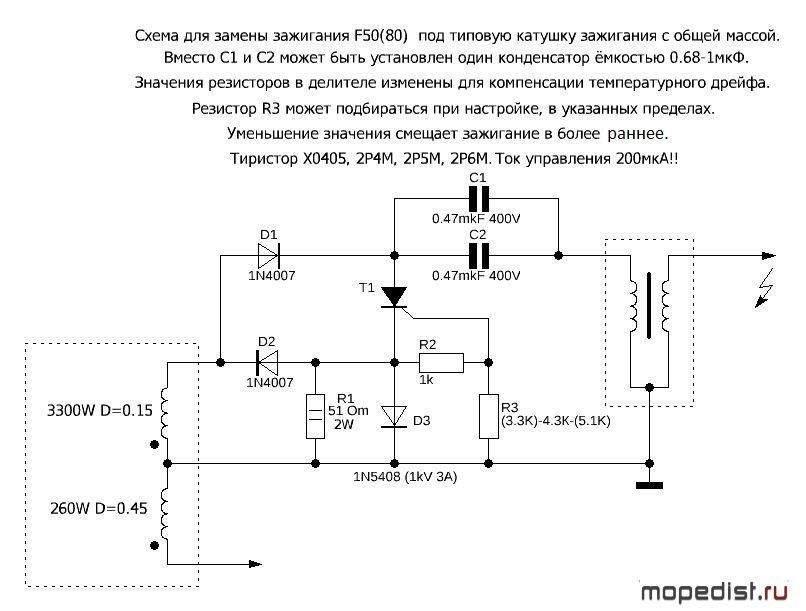

Эти коммутаторы, совмещенные в одном корпусе с высоковольтной катушкой, очень ненадежные. Я об этом много раз читал в группе ВК по моторам Ф50/Ф80 и потом сам в этом убедился, когда у меня в течении года кончились два коммутатора. Причем, без всяких видимых причин - просто ехал и вдруг мотор глохнет, искры нет.
А невидимые причины я не искал - просто спаял себе новый и подключил внешнюю бобину от старого японского скутера.
Вот схема.

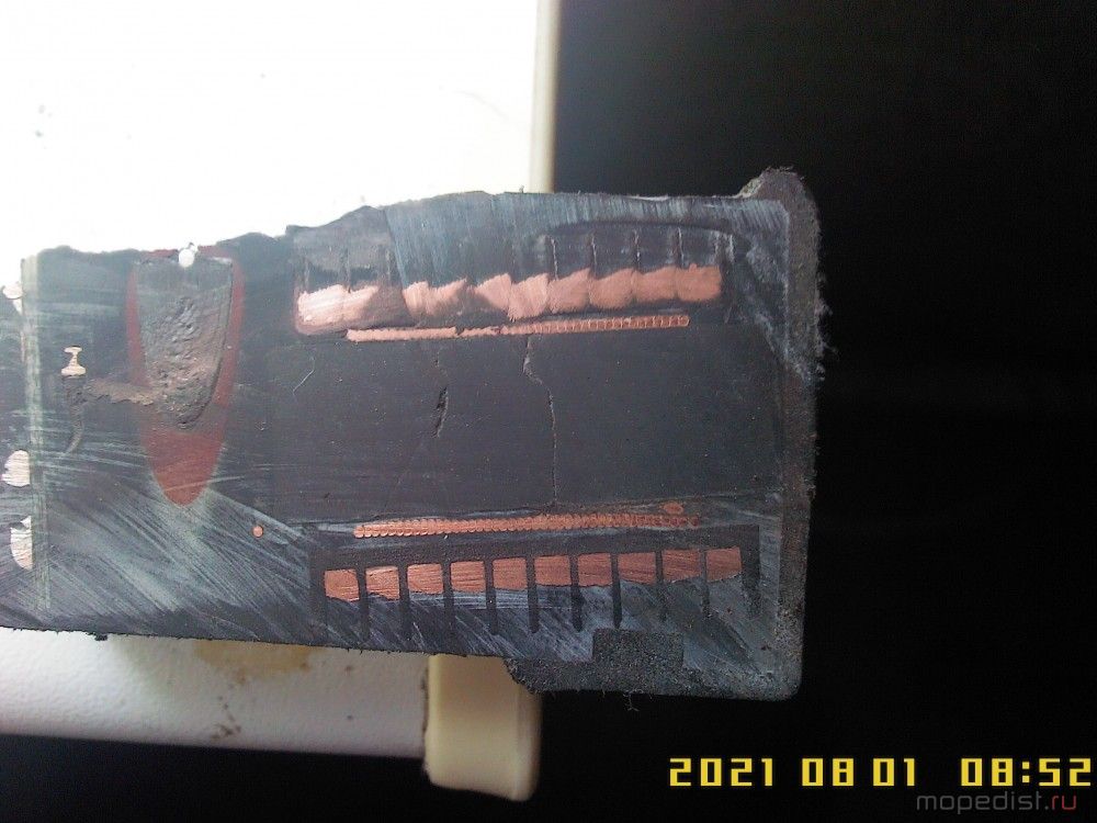

Когда распилил болгаркой старый мертвый коммутатор, то увидел такую картину.
Сердечник высоковольтной катушки сделан не из классического набора пластин кремнистого электротехнического железа, а из дешевого феррита, который плохо работает на частотах искрообразования мотора(до 200 гц). Из-за этого искра слабая, плюс к этому и емкость накопительного конденсатора маловата. Еще бы взять старую сгоревшую подкову от советского мотора Д4(Д5) и перемотать её, как указано на схеме - было бы совсем отлично! У неё сердечник из хорошего железа, поэтому отдача напряжения будет больше, чем с родным китайским сердечником из какого-то нержавеющего сплава.
