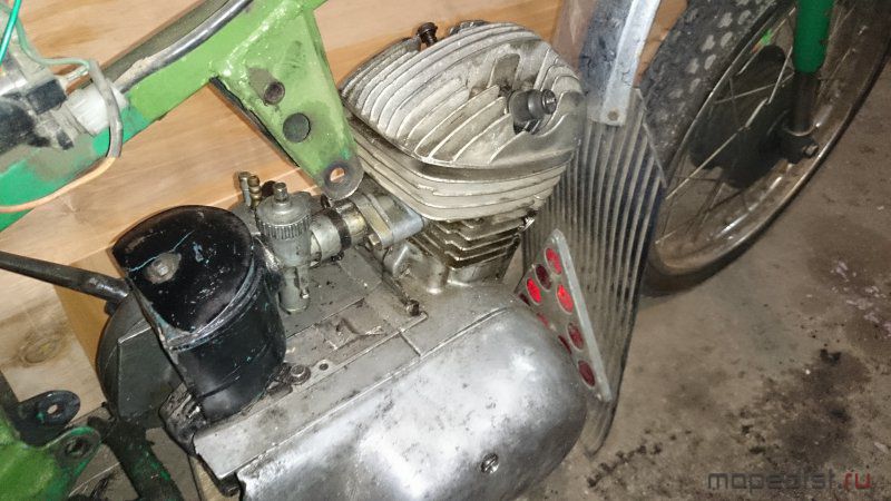

Всех с НОВЫМ ГОДОМ!!!! А на навый год я сделал себе подарочек:
Двигатель ММВЗ М-105 . Я первый раз сталкиваюсь с мотоциклетными двигателями , поэтому могут возникнуть непонятности в процессе сборки . Итак . Как ктто думает , сделать подрамник съёмным или приварить ? Птом , если кто-нибудь сталкивался с таким двигателем подскажите: как именно переключаются скорости ( куда : вверх или вниз ?) , и если не трудно скинте схему электрооборудования этого мотоцикла . Зарание спасибо! Вот парочка фотографий прикидки:

laugh Может хватит так шутить ? Пару твсяч км для куска рамы ? Нееее , но всё расно спасибо Honor. infinner, Понимаеш ли , но унас дельты не в почёте , нет их у нас просто , а если и есть то оч редкие , а те кто их имеет даж компьютером не пользуюются . Видел симсона недавно в своём селе едущим на встречу , так встал по среди дороги и остановил его , чтоб спросить откуда такая редкость ))
Вчера снял с рамы всё лишнее (чтоб не мешало) , очистил от многолетней грязи места предположительной сварки . Решил повнимательнее изучить мотор . Удивило две вещи : 1- свеча Bosh m1 2- механизм выжима сцепления , сняв крышку генератора (которая кстати от восхода ) узред тонкую шпильку торчащую из оси звёздочки , эта шпилька идёт через весь мотор и как я понял выжимает сцепление , а на крышке сам привод , только каким образом он вижимает я так и не понял .
Понадобилась помощ и я позвал деда : он помог мне , рассказал про своего друга молодости на Панонии и ушол ничего мне не сказав , но деда мой человек особенный он взял подпёр дверь снаружи здоровым железным уголком (поскольку дверь в сарае закрывается ключм только снаружи, а ключ у меня ) . Всю работу меня сопровождало желание окропить земельку и под конец приспичило , я и мататами и воплями долбил дверь ногами , всё бестолку , дед ничего не слышит . Когда я наполовину торчал из форточки подоспел он , я с титаническим усилием держал в себе все что хотел ему сказать . Теперь буду закрывать за ним сам .

1.Сними левую крышку и поймешь как работает механизм выжима сцепления. 2.Крышки зажигания двигателей Восход-1(2) и М-105 разные и невзаимозаменяемы.Не совпадают отверстия под крепёжные винты в крышке. 3.Перед разборкой двигателя найди в интернете и почитай как это надо делать.

Чел с мокиком, Лучше всего найти крышку зажигания с приводом сцепления родную от минска , там в регулировке проблем не будешь иметь в последующем. От восхода адоптируема крышка , но толком работает плоховато ,хотя в штатном восходовском исполнении если привод спидометра встроенный в муфту выжима сцепления , так что тут есть эксцентреситет в выборе узлов.
Сам недавно нашел в идеале механизм восходовский , пытался поставить на В-50 ,всё кончилось тем что первичный вал слишком хлипкий оказался под всё это scratch

Honor, Как раз привод спидометра встроенный в муфту выжима сцепления
кот:
умелец поставиший крышку от восхода переделал крепёж , чють пожже выложу фото. Да и все знают поговорку " Лучшее - враг хорошего " так что если работает лучше лишний раз не лазить , а то после моего преждевременного вмешательства двигатель наотрез откажется работать , как мой на карпатах который я переберал 5 раз и на 6 переставил кв и начались проблемы.Добавлено спустя 5 минутCruiser, http://ru.wikipedia.org/wiki/Эксцентриситет всё поймёш rofl
в каком смысле плоховато работет ?

Чел с мокиком, плоховато потому что не совсем всё соосно ,У меня тоже на минске было такое ,как поставил штатную крышку , стало гораздо лучше.

адаптирование под восходовскую крышку и механизм выжима

Идея нормальная,но вижу Восходовскую крышку по периметру все равно подпиливать надо будет. П.С.Просто у меня на двигателе тоже крышки не.НО есть в резерве два комплектных двигателя Восход 1,вот я и думаю...

кот, Зачем подпиливать ? я на своей следов не онаружил . она немного короче чем кртер

smoke А не проще ли сделать по принципу ИЖ Планеты Спорт?

Чел,а винты крепления пластины верх-низ не мешают?Да и как на счет щелей по периметру.
