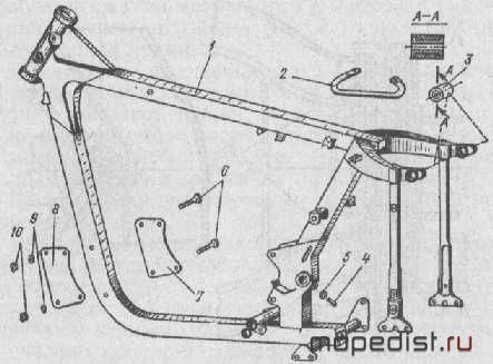

ну а какой из двух м1м
или м125
Изображение уменьшено. Щелкните, чтобы увидеть оригинал.
, чесно сказать не знаю , у каждого свои преимущества
Дэшник
Медаль
Нижний Новгород
98 дней назад
М1М хорош тем что переделывать крепёж не нужно , встаёт без переделок , но раму со временем порвёт ,да и запчастей не достать .
М125 - имеет на 1 скорость больше , электронное зажигание ,мощьность в 2.5 раза больше ,ну и ремонто-пригодность больше , как в прочем и ресурс , крепёж переделывать нужно как не крути , и подрамник делать . но зато будешь ездять резвее и не знать проблем
Моя техника: СМБ-3, СМБ-3-01.

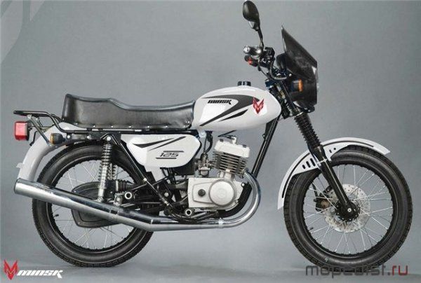

поисщу такие
Шурик:
Вот не знаю такие же надёжные новые Мински или нет, которые 125 кубовые, у которых компоновка почти как у старого доброго советского Минска
это по твоему не советский минск?
Дэшник
Медаль
Нижний Новгород
98 дней назад
новый минск такой же как и тот что на фото (советский)
Отличается от них только военный минск , такие встречаются у погранцовна украине , головка у них как у восхода 3М-01 наборная , пластинками .
Шурик
Караганда
1194 дня назад
Чел с мокиком:
Это советский Минск, новые Мински м 125 другие немножко.
