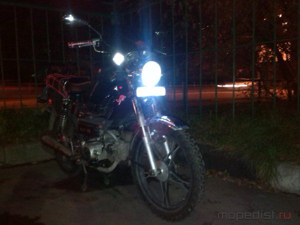

Добрый день я на своей дельте установил противотуманки со светодиодными лампами, цоколь H3 на каждой лампе 9 диодов, свет яркий мопедку видно из далека но освещают они 1,5 метра перед носом ни чего от них не видно. Подключал без каких либо переделок сначала на переменку а после смены ген. на постоянку второй сезон не перегорают.

Фото работы в темноте в студию). Ток потребления не мерил на них? Думаю вполне годится в качестве ходовых огней.

4LMW712, проблема в неподходящей для светодиодов оптике, которая рассчитана на лампы накаливания. Для светодиодов нужны специализированные отражатели или коллиматоры. Гляньте, для примера, в моей теме про зажигание и мощный свет, как делалась фара. Там фара с одним светодиодом освещает в пределах 100 метров впереди себя.

andruxxa, фото попробую сделать сегодня omich, Спасибо обязательно посмотрю.

andruxxa, добрый вечер ты просил фото, вот как то так получилось, в качестве ходовых огней очень даже ничего но сейчас рано темнеет хотелось бы хорошее освещение, хотя в Москве везде фонари
да в самой фаре лампа габарита тоже из 9ти диодов.

Ну вот, как ходовой свет- вполне себе вариант, сейчас ведь надо и днём с огнём ездить.

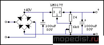

Мне нужно посчитать какой ток будут жрать нужен номинальный этим диодам , что б не сгорели, но я не знаю сколько ограничить mA на каждый. Светики из налобника... Подскажите кто знает.
Добавлено спустя 24 минутыВот ещё , есть такие схемы для питания светиков:
принцип (как я понимаю) у них общий, но одна простая, а в другой больше деталей...
Может кто нить растолкует - чем одна лучше другой или нет разницы на конечный итог ?

непоседа, ничего нет проще померить самостоятельно. У меня валяется налобный фонарик ровно с такими же светодиодами. Собрал простейшую схемку из резистора на 5 Ом 4 Вт и группы из 5-ти светодиодов и стал потихоньку прибавлять напряжение, т.е. увеличивать ток.
Самое лучшее свечение было при 350...400 mA, при этом на каждом светодиоде было ровно 4 вольта. Если давать больше, то светодиоды начинают греться и светят хуже.
А теперь при помощи несложных расчетов получаем, что на один светодиод приходится 70...80 mA или он рассеивает 0,28..0,32 Вт, т.е. возможно их предел 0,3 Вт.
Для 17-ти светодиодов, я так полагаю, надо 1,19...1,36 ампера. Если делать на линейных стабилизаторах или резисторах, то они будут жутко греться, поэтому надо делать стабилизатор тока на микросхеме ШИМ стабилизатора.

omich:
Спасибо, можете ссылку дать на схему попроще?Добавлено спустя 4 минутыа сколько mA максимум может потянуть LM 317 ?Добавлено спустя 5 минути если её на радиаторе присандалить?Добавлено спустя 37 минутНашёл вот..........http://zps-electronics.com/?doc=48
написано, что 1,5 А LM 317 тянет и убить её не легко.
И потом... можно запараллелить две штуки вместе. Или разделить светики пополам и запитать каждую группу на отдельный стабилизатор.
По приведённым выше схемам хотелось бы ещё получить информацию. И вот ещё нащёл
во всех разное окружение стабилизатора (ёмкости кондёров). На это как нужно реагировать, какое то есть предпочтение ?
Зеленогорск
104 дня назад
непоседа, во-первых приведенная схема не стабилизатор тока, а стабилизатор напряжения, а во-вторых, по LM317 данные разнятся в разных даташитах от 1 до 1,5 ампер, но на такой ток это будет жутко неэффективно его использовать, а кроме этого понадобится большущий радиатор.
Вот нарисовал простенький стабилизатор тока на 1,23 ампера:
Ток регулируется изменением R1.

omich, а почему вам не нравится на 317. Вы говорите, что это только по напряжению. Да, сама микросхема (как я понимаю) и есть стабилизатор по напряжению, но обвесами же можно ограничивать и по току? Если я правильно понял расчёт сопротивления для ограничения по току здесь (в конце статьи):
http://схема-авто.рф/как-подключать-светодиоды.html
Ну и по интересующим схемам (выше) снова вопрос на который упустили ответ, но очень хочется врубиться: на обвесах 317 на разных схемах - разные кондёры... в чём разница ?Добавлено спустя 8 минутА если не 5, а 7 светиков, то по 50 mA... если 17 светиков разделить на две группы по 8 и на каждую отдельно по 317-й поставить... это будет по максимуму 8Х50mA= 0,4 А ! это уже терпимо для одной микрухи, да и КД генеру легче будет.
Редактировалось: 2 раза (Последний: 9 ноября 2013 в 19:28, непоседа: причина не указана)
Зеленогорск
104 дня назад
непоседа, глянь в моей теме про зажигание, где задний фонарь на LM317 собран. Вот там на ней собран именно стабилизатор тока. Имеет смысл такие делать при незначительных токах.Добавлено спустя 9 минут
непоседа:
Не стоит на это обращать внимания. Кондеры там практически не нужны, разве что если только входной, если подается выпрямленной с мостика в чистом виде. Выходной кондер нужен чисто по характеру нагрузки и для светодиода совсем не нужен.

omich:
тему нашёл, но про фонарь не могу найтиДобавлено спустя 3 минуты
omich:
а что от ёмкости его зависит? лучше больше или меньше микроф.?
