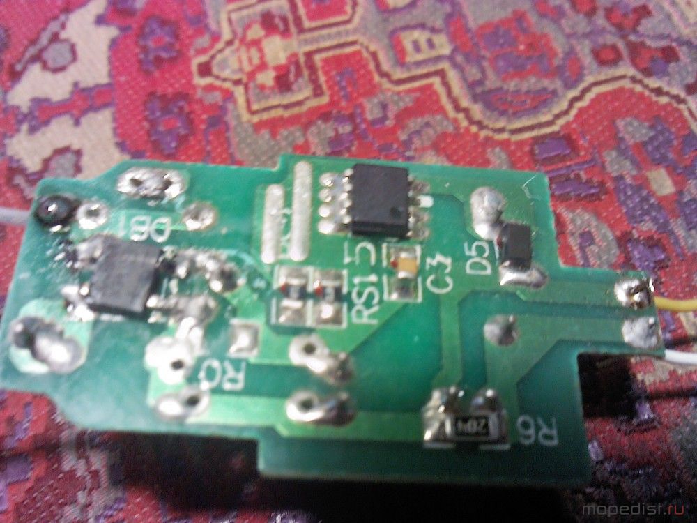

Сколько вольт нужно погасить в схеме питания обычной бытовой светодиодной лампы, в каком месте впаять ограничитель напряжения и что он из себя должен представлять, чтобы получить надежность на всю возможную жизнь, насколько это позволяют другие компоненты схемы? Мне новую лампу вскрыть не в лом - я уже кучу их перелопатил для восстановления. Мне знать бы только, что с ней дальше делать.
Обычно не нужно допаивать ничего даже, только оторвать один из резисторов шунта. Если резистор один, то придётся заменить его. Даже статья про это нашлась: https://habr.com/ru/companies/lamptest/articles/547730/

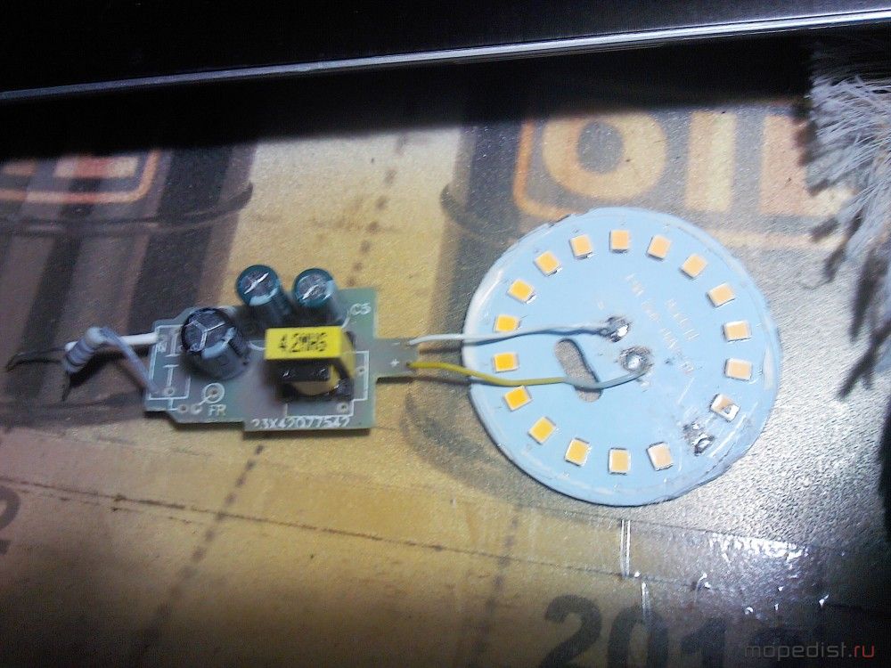

Ну, это точно не мой случай: я показывал фото и там совсем по-другому сделано. А такие лампы, как показано на фото в этой статье, я уже давно не встречал.
Вот - еще раз, чтобы не искать его. Там трансформатор и 3 электролита с одной стороны платы.
И еще немного деталюшек с другой стороны.
Какой резистор там шунт и что он шунтирует - вопрос...Добавлено спустя 3 минутыКстати, а нахрена такая схема повышения частоты? Неужели глаз человека, у которого частота восприятия 24 гц и он не замечает 25-го кадра, может ущучить мерцание светодиодов с частотой 25 гц?
Надо будет попробовать подключить напрямую в розетку и посмотреть...
Pedro de Pakas
Шунты подписаны, rs. Повышение частоты в первую очередь для эффективности преобразования и уменьшения габаритов соответственно.
Про 25 кадр рассказывай другим телезрителям, заодно можете обсудить как производители мониторов с частотой обновления до 360Гц разводят лохов, ведь якобы никто не видит больше 25.

Ага, под лупой рассмотрел - RSt надпись на плате рядом с ними, а на них написано 4R70 и они параллельны, вроде бы.
В той статье резисторы 2,7 ом и 5,6 ом - соотношение практически 1/2 и мощность у лампы снижается почти вдвое. А тут два одинаковых резистора и удаление одного приведет к снижению мощности почти втрое, правильно?
Ладно, проверю это дело на практике.
значит можно смело один убирать и пробовать. то, что всё заработает как надо с первого раза - никто не обещал
