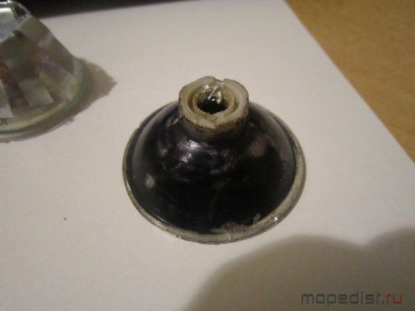

Как вставить светодиод 1 Вт в фару ...
1. Использовал сгоревшего галогенку, вырезал в ней дно, и вставил туда светодиод вместе с болтами крепления радиатора, аккуратно залил эпоксидкой, стараясь чтобы клей не попал на резьбу болтов. Радиатор изготовил из корпуса старого конденсатора.
2. В пластмассовом отражателе тоже вырезал отверстие и сунул туда корпус от галогенки с светодиодом. Между ними залив епоклидкою.
3. Собрал все в кучу.
4.Светодиод подключал к драйверу на МС34063.
Not Found
Великий Новгород (Новгород)
4462 дня назад
Для 1Вт очень даже достойно.
Правда, лучше было бы найти нормальный отражатель, а не стекляшку от галогенки - может не было бы "пятна"

Pirchic
Львов
3820 дней назад
Not Found:
которого пятна?
Хочу сказать что по моему мнению, отрожатель галогенки очень достойный ...

Прошел почти целый год. Отражающая поверхность галогенки неокислилась, и никаких пятен нет.
