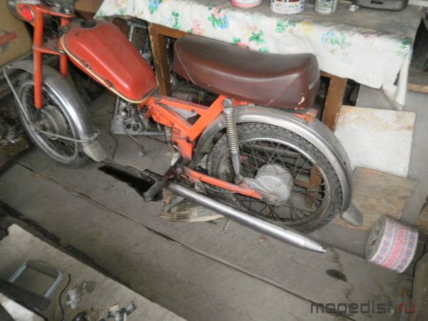

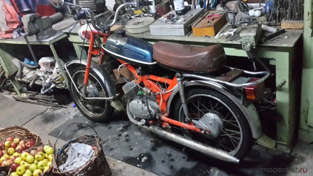

Начнем с пациента прибывшго ко мне из 80х
Такой он на стартовой точке.

А почему "шерсть"? scratch
И это - мне только показалось или передняя вилка в самом деле гнутая?
Да. Вилка была гнутая.
Но это мелочи..

Vladimir 90:
не будет просто верховиной шесть.
Дык она, вроде бы, и не была никогда "шестой"?!. В её раме принадлежность к "пятой" или "шестой" можно предположить только по подножкам. Но по креплению бака и по самому баку - "тройка" или "четверка". А подножки, при должном старании, можно "присобачить" и на старую раму, на которой был мотор с педалями. Как это было сделано с крыльями, они явно не от "третьей" и не от "четвертой". И сиденье тоже не от них, более позднее.
А заднее колесо вообще от Риги, но это только на пользу.
bleonid
79 дней назад
Бак от четвёрки.

Да. Бак от четверки. Рама от шестерки..

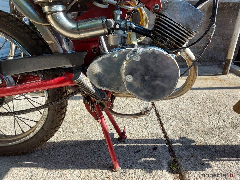

На момент прибытия был на ней убитый мотор ш-58 ковровский. Загнутая вилка была исправлена с помощью лома и кувалды и крепких выражений. Заднее колесо обод был сгнивший напрочь и сильно восьмерил. Покрышка задубела тоже, ну а камера так и подаано была вся в латках с вырванным соском.
Глушитель был весь забит нагаром и разошелся по всей длине по шву.
Амортизаторы типа.. просажены в ноль.
Чепь тоже изношена была до неприличия. Но звезды выжили.
В моторе была порвана коробка первая передача. И напрочь убито зажигание с маховиком.
После переборки и сзаменой неисправных деталей я сделал ходовку ка мог и поставил на ход вначале с родным мотором.

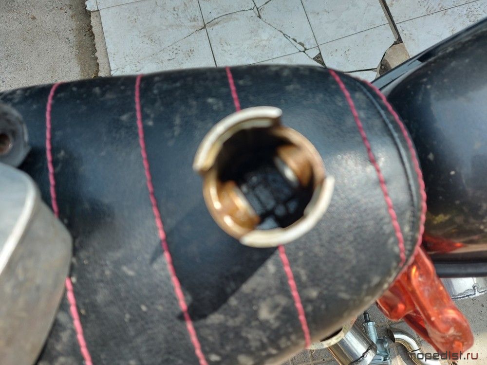

Позже нашел крышку...
Так я поездил на этом моторе 3 сезона и подвернулся мне трупик вэписотодин эм с остатками роскоши от дэльты.
Пользуясь возможностью я быстренько это дело внедрил.
Так родилось это:
Это чудо возило меня 4сезона пока двигатель не умер полностью до талого.

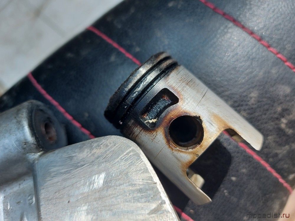

Так я поездил 1.5 сезона и в жару летом первый раз уложил поршневую на нем.
Так было несколько раз и после. Но уже с коленвалами..

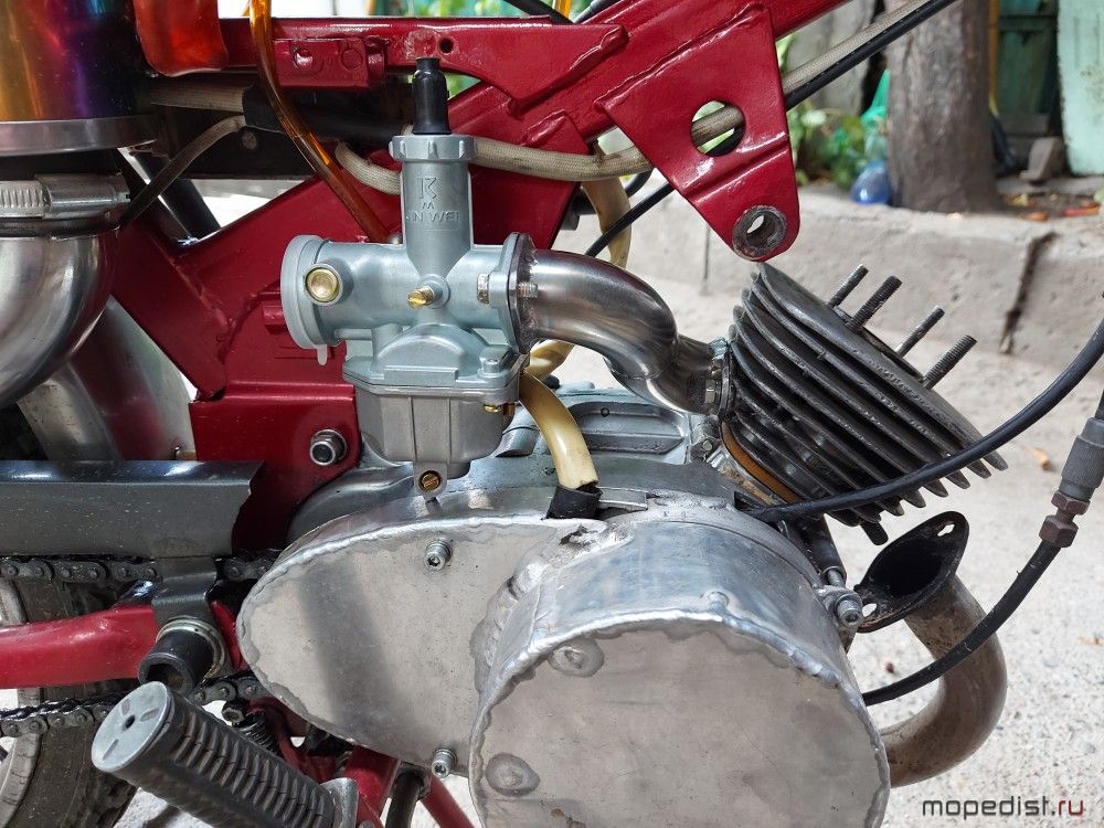

Позже мотор отложен на доработки до лучших времен а на его мето вернулся дэльтовский стоковый перебранный 501м.
Дальше будет позже.. laugh

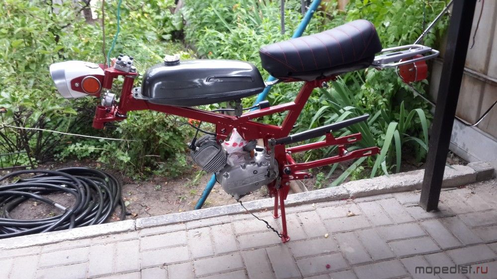

Недолго думая нашел донора и раскидал обоих.
Из двух трупов с помощью жены болгарина и какой-то матери я из любви е исскусству прварил и вырезал все то гавно что на раме было..плюс добавил своего от себя любимого.
Вообщем проварил всю раму по второму кругу и добавил косынок.
Затем кувалдометром любезно отрихтовал маятник. От родных пробивающих амортов его выгнуло вертолетом в дугу.
С вилкой вопрос оставался открытым.
Но и этот вопрос к моменту покраски железа я смог быстро решить.
Ставить на хорошую вилку хреновые тормоза не было никакого желания.

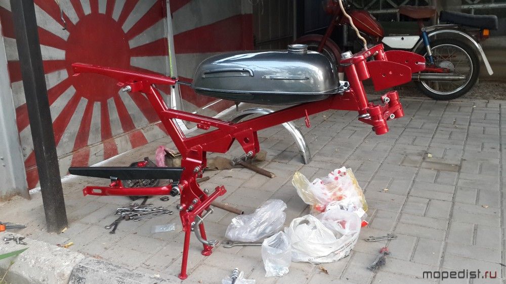

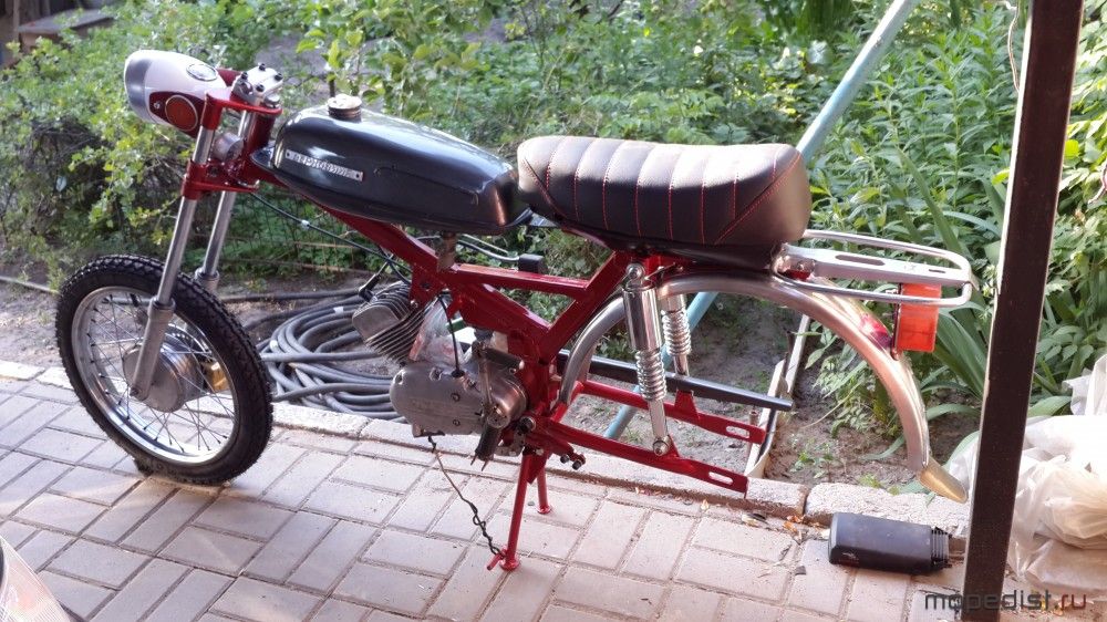

Тут я спокойно продолжил делать то, что считаю нужным уместным и правильным. И решил вычеркнуть это проклятье из прошлой жизни.
Ну а дальше немного фото перед тем как это было окончательно собрано.
Колеса это отдельная тема.
Ну да ладно..
Потихоньку рама обрастала "мясом".
На счет тормозов и вилки расскажу чуть позже.
Пока лишь скажу что все это детали от разных мопедов между собой не родственных. angel

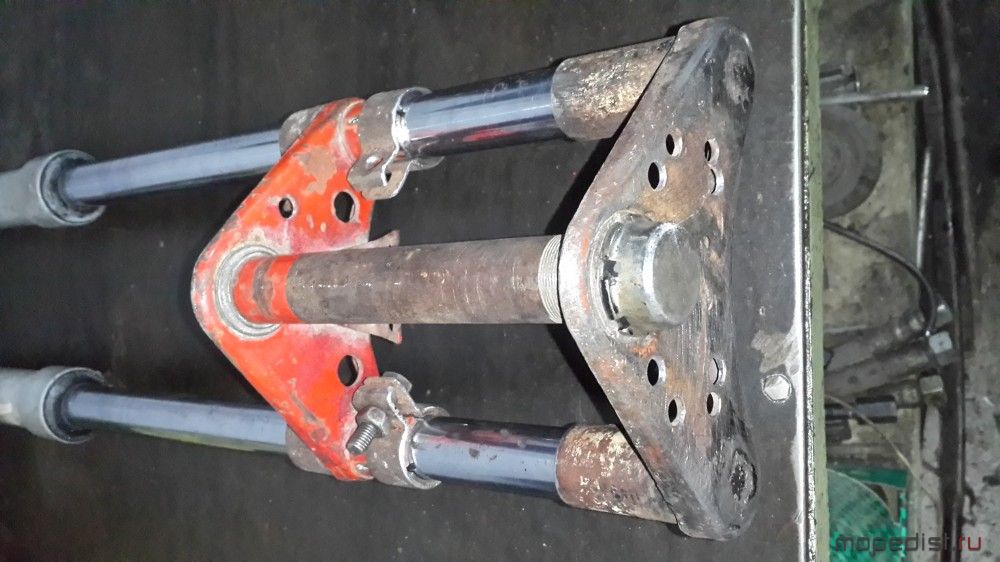

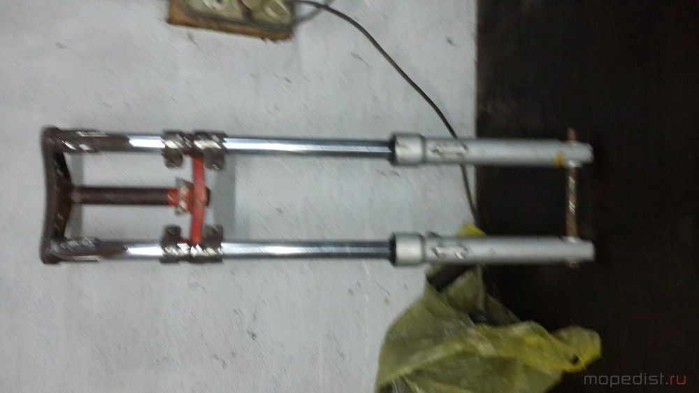

Поэтому по воле случая нарисовался у меня такой супнабор..
Остатки траверс нижних...
Запилил в них пазы двкхкиловаттной женой болгарина с 230м диском.
Довольно злая вещь...швелллер пилит только в путь. Так что вилка для нее была десерт..
Ну а дальше после "обрезания господне" всего непотребного вырезал пыжи и хомуты на цанговые зажимы из листа тройки и проварил ручной дуговой.. dance
Затем выточил втулки чтоб в верхнюю траверсу перья плотно садились..
И "прихватил" их сразу же. Чтоб им бегать неповадно было.
Ну а дальше пробная сборка с последующей разметкой крепжных отверстий говнокреплений руля..
Ну и в итоге вчерновую оно выглядеть стало так..
Насчет фот сбоку: мне пофиг. Это косяк движка форума. Фотки заливает вверх ногами..
Ну да ладно.
Фото в сравнении с родной ложкой.. laugh

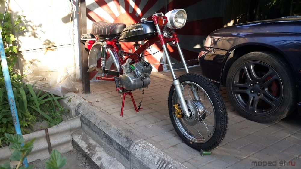

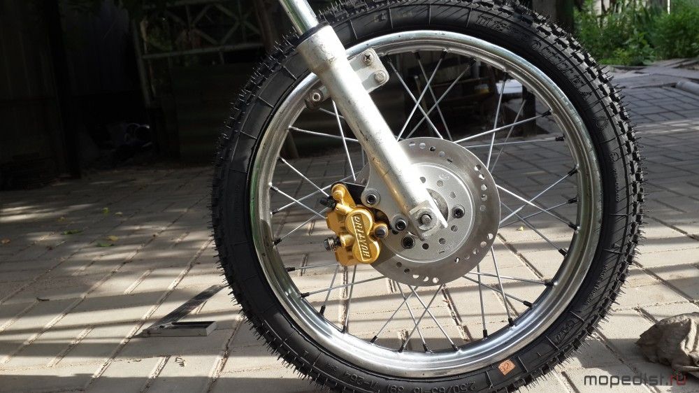

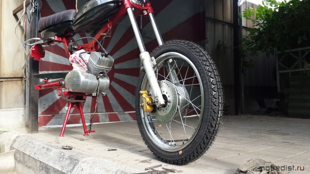

Ну а дальше было достаточно проблем с тормозами.
Не сказать что они меня пугали..все было предсказуемо и очевидно.
Подобрал подходящий тормозной диск. Посадил его через проставки на родную верховиновскую ступицу и калеными болтами затянул.
Дальше также подобрал наиболее интересный для меня двухпоршневой суппорт. После доработок и зготовления заново части крепежной скомы он был выставлен и отрегулирован на своем посадочном месте.
Ну а шланг армированный уже сам собою нарисовался и тормозная машинка китайская за "чашечку риса"..
Но на будущее я скажу вам "по секрету".."лучше" китайских тормозных машинок в мире нету.. laugh
Лучше только некитайские..
Ну да ладно.
Неприятность эту мы переживем.. angel
Так было на этапе монтажа.
Ну а так уже окончательный вид..

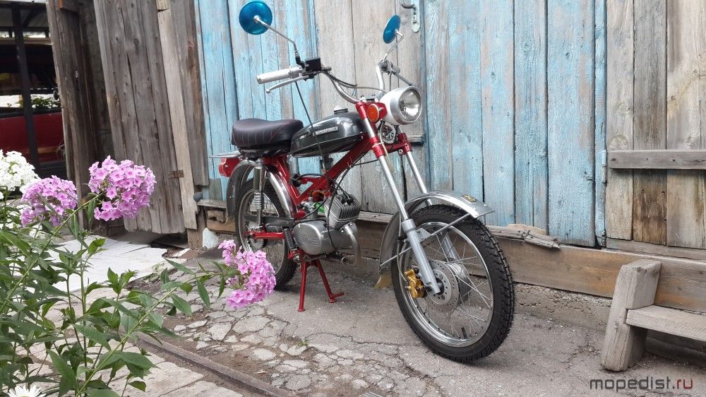

Ну чтож..
Пришло время пиСать дальше.. laugh
Долго ли, коротко ли я катался патихоньку..

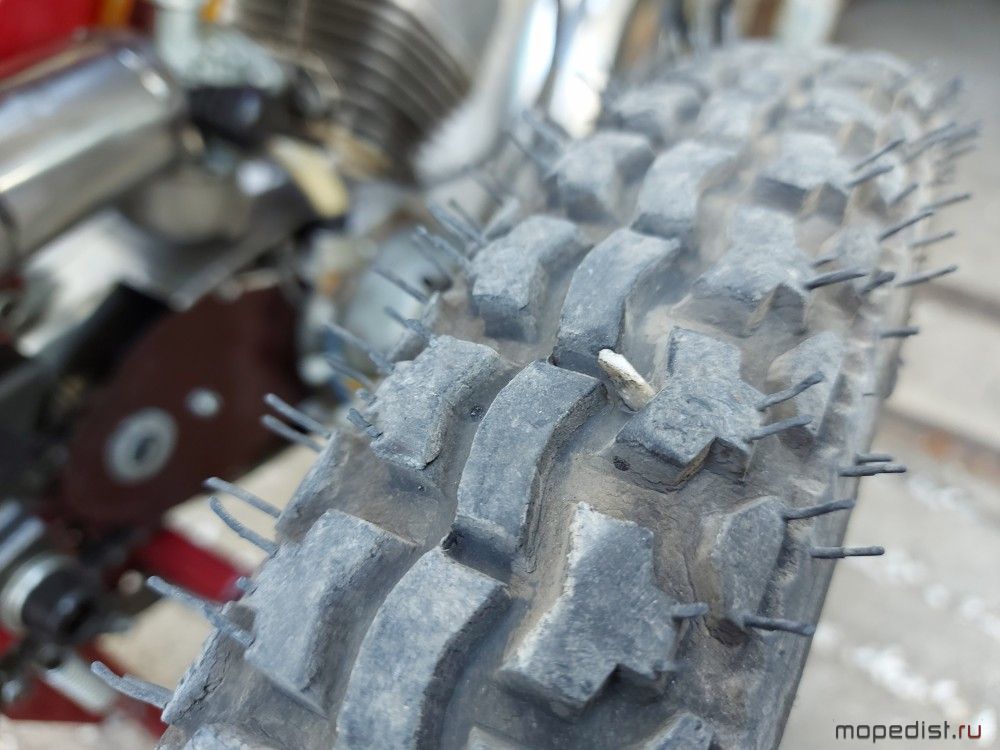

И воот в один из светлых летных дней случилось это.. shock

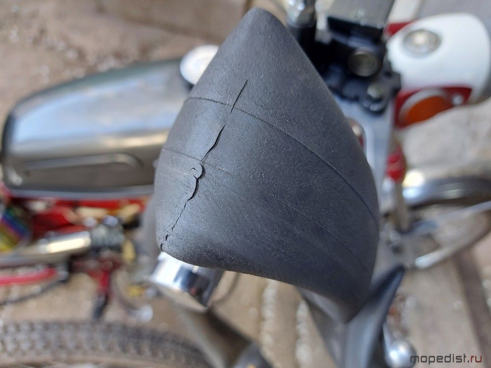

Пластик капитализма пробил петрошину..
И порезал петрокамеру.. sad
Пластик извлек из тела жертвы.. петрокамеру заменил на другую..
И все как в сказке ездило бы себе долго и счастливо..

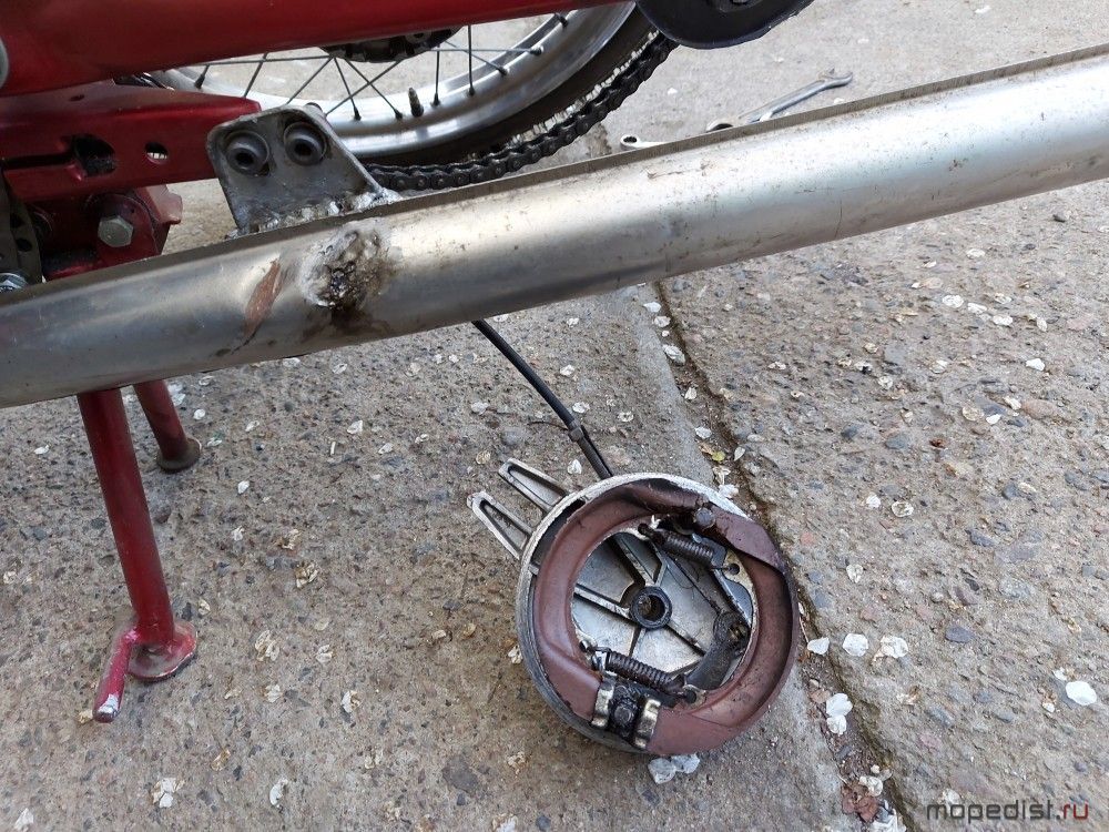

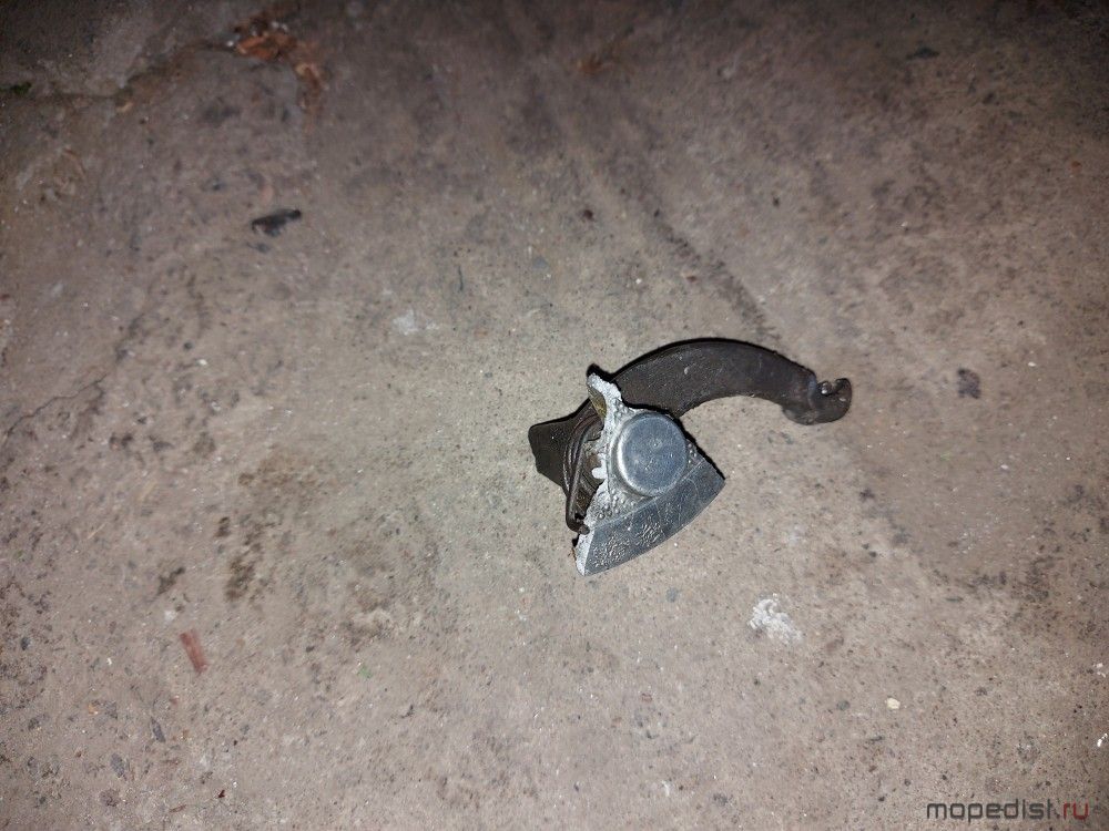

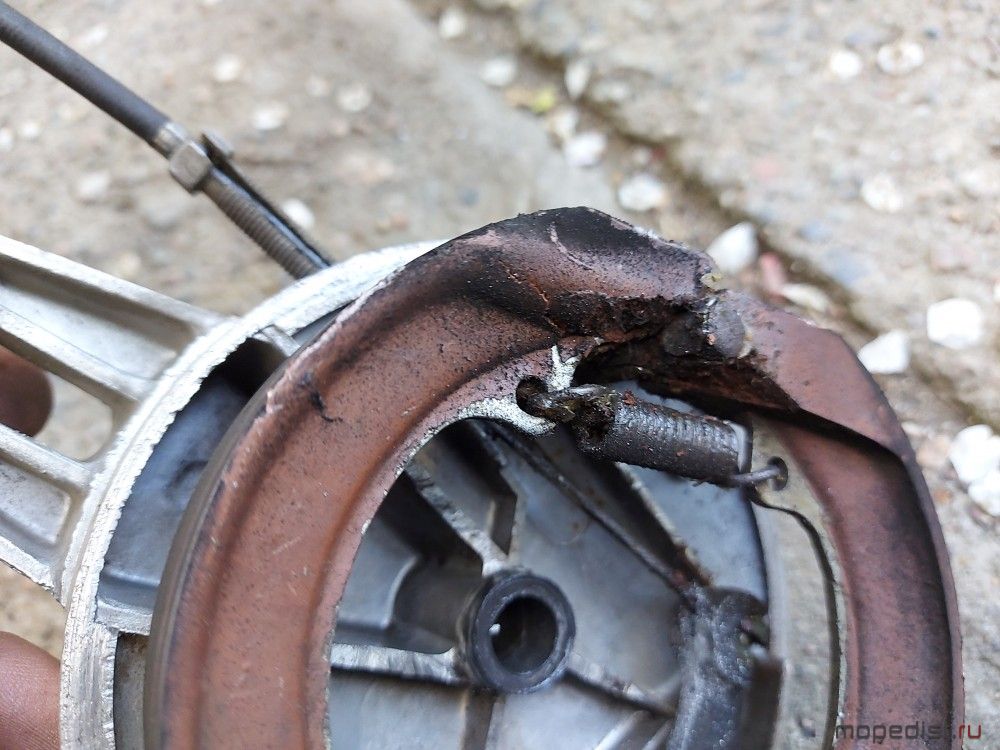

Меня ждал провал тормозного рычага и заклинивание тормозных колодок..
Ну чтож...заменил колодки и плюнул на это.
Но прошло время..и тормоза вновь не выдержали под ударами судьбы они сказали что не могут уже больше так работать.. podlec angel
Вот что они омтавили мне на память о своей прошлой жизни..
Одна колодка решила что в барабане ей не место..впрочем как и пружинки и подкладки.
Все свалило в неизвестном направлении. rofl
Да меня это немного огорчило..
Ну чтож..нашкл другую крыжку и собрал этот трэш заново..
Да это не лучший вариант, но од осени потерпит. А там дальше я знаю что надо делать.

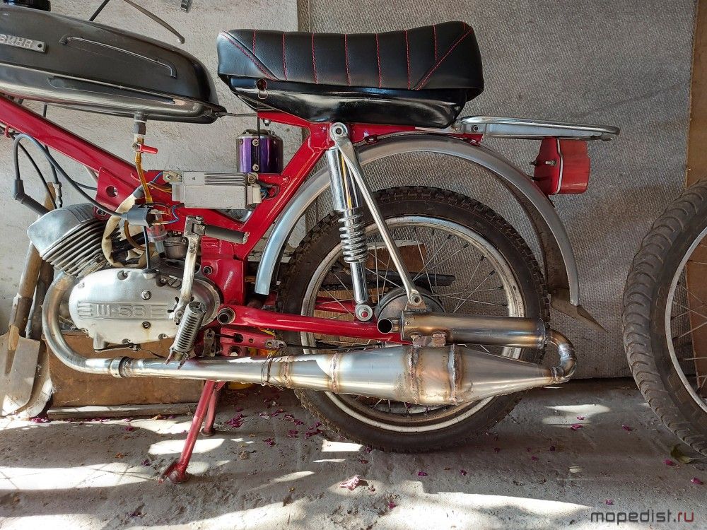

1246 дней назад
И снова здравствуйте! laugh

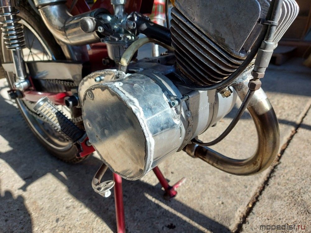

Ну да. И вновь продолжается бой..

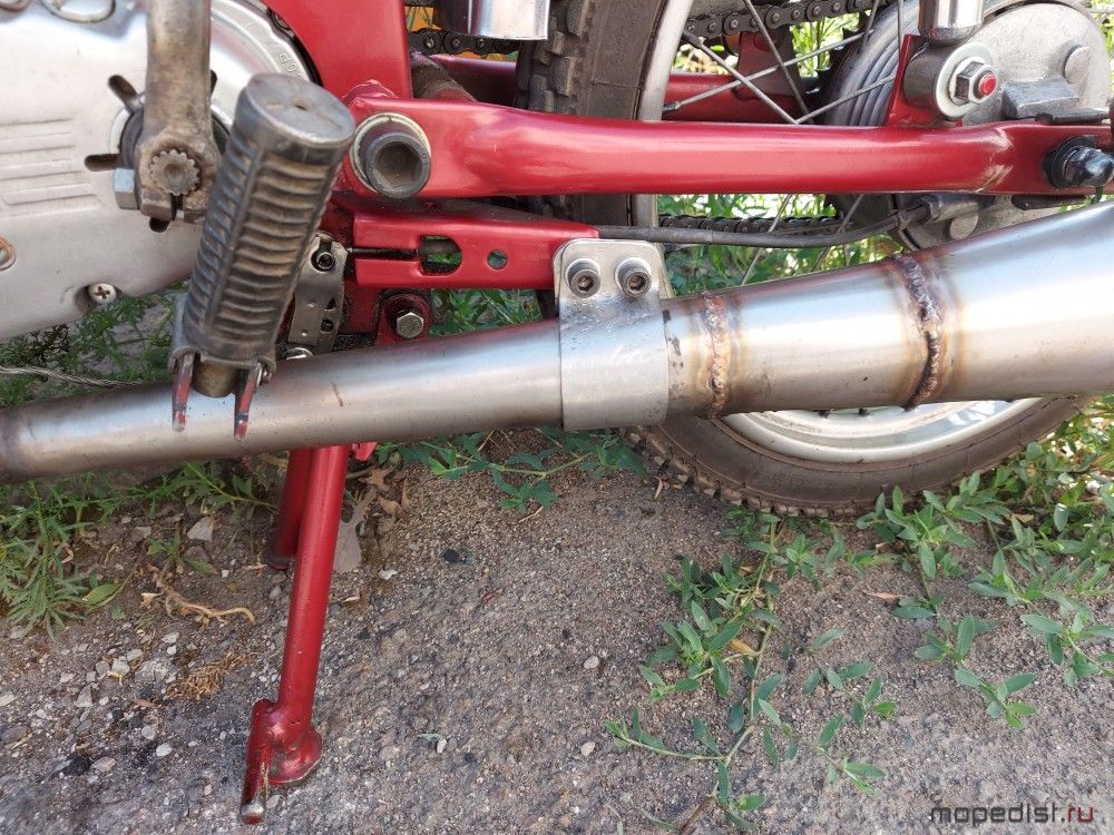

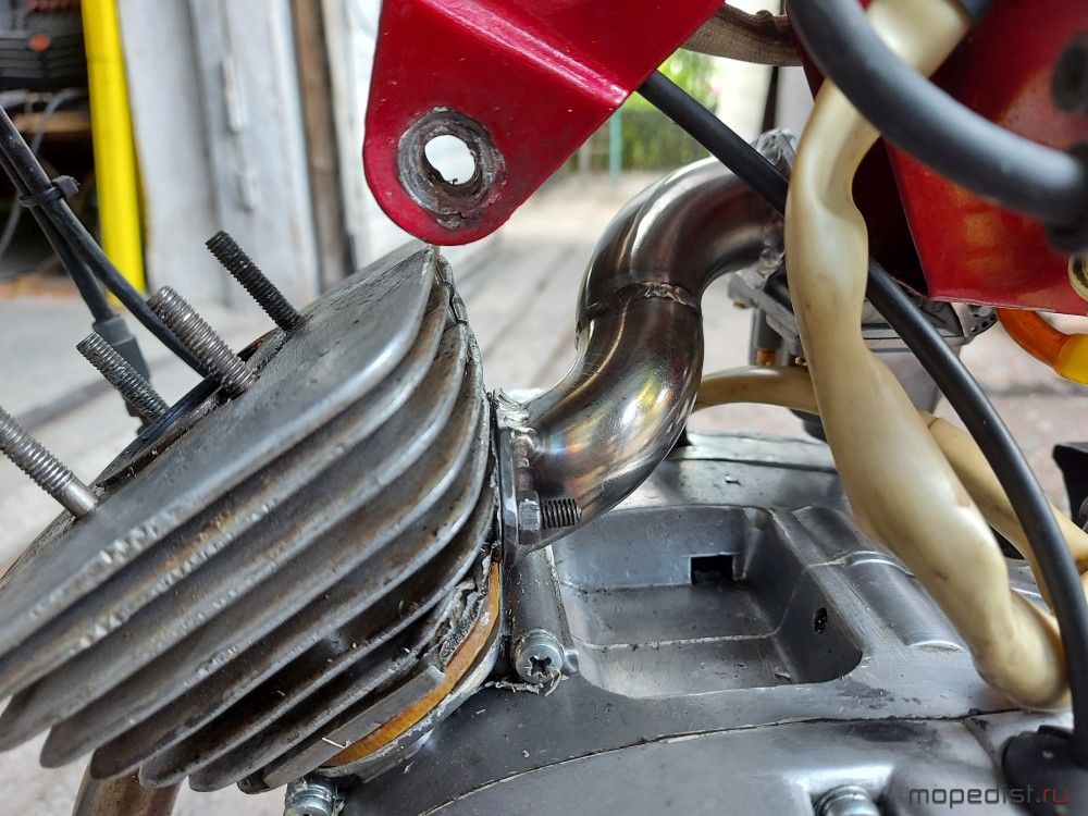

Душитель был хромой..
Я наконец то избавился от этого недоразумения.
Мотор радостно завизжал и сказал что ему очень нравится мое творение angel
Ну и собственно говоря как это было..

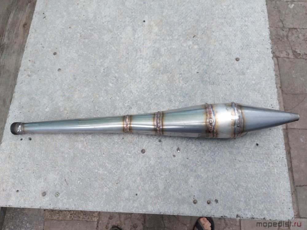

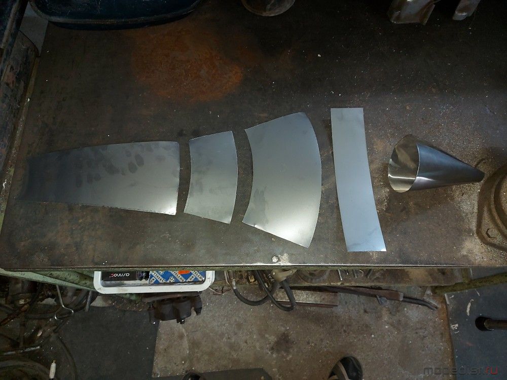

Прошел екзамен на сварщика аргонщика сваривая нержу 0.5мм.
Очень было увлекательно, но самое главное-полезно!

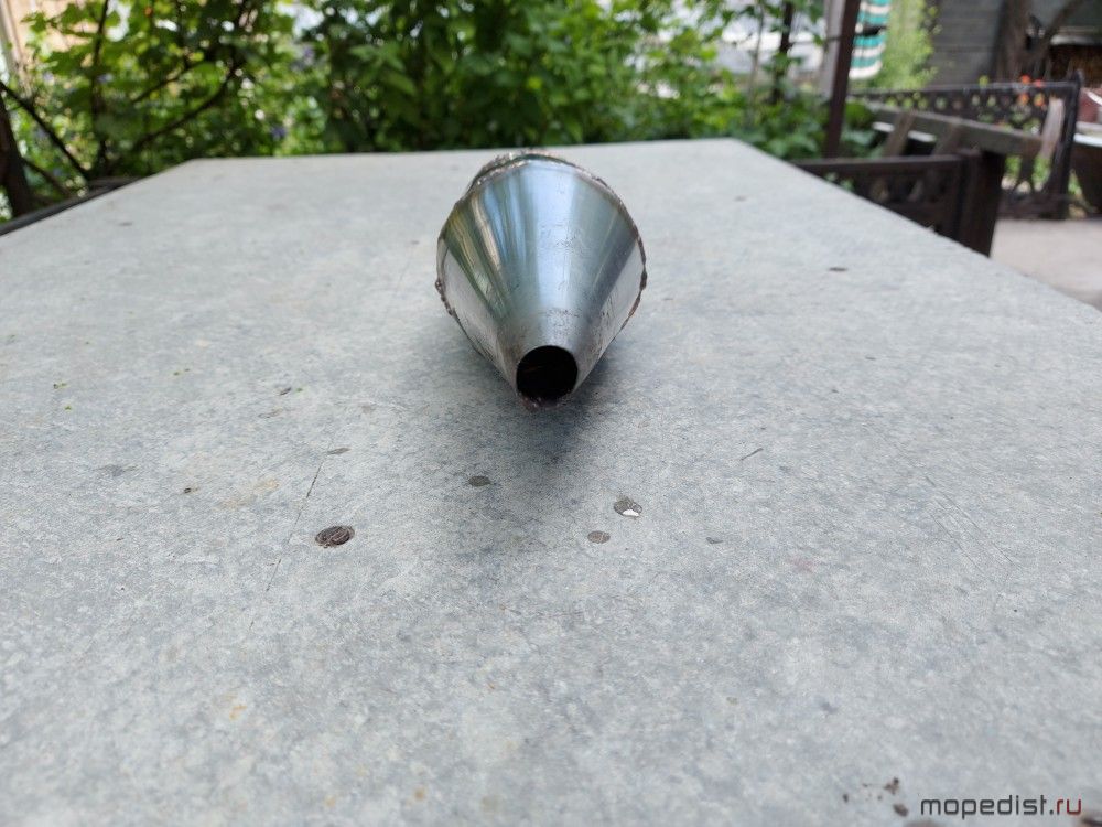

Ну воот уже начала вырисовываться дудочка..
Осталось немного..чтобы она "заиграла" angel
Впереди был тестовый запуск и снова в строй в рабочие будни!
Труба эта известна многим и чертежи не раз всплывали и обсуждались.
Я тоже сначала думал просчитать свою. В итоге по мере просчетов это что-то мне напомнило.. joke
Но я хочу сказать спасибо Орику. v
Решил попробовать и все "сошлось".

Vladimir 90
Алматы (Алма-Ата)
1246 дней назад
Прошло время..
Верховина по прежнему по стахановски наматывает километры.
Из недавних неисправностей отлетела пружина возврата подножки.
Ну эту чепуху можно в счет не брать.
Ну и между делами решил немного сотворить плюшек кастомных..
Ато как-то скучновато стало на провода смотреть.. laugh
Из мелкого обыденного надо будет сделать запасной газовий тросик и макет запасного " говносцепления"..
joke

Итак.
Пришло время немного написать о том как поживает проект.
Прежде всего о косяках которые все же вылазят до сих пор. Как грибы из прошлого в сегодняшний день.
На сегодня мопедка ездит практически без изменений.
Заменил звездочку ведомую с 35ти зубой на 34ю. До этого пробовал 33зуба, но с ней чуда не произошло laugh
В общем-то на этом глобальные изменения закончились.
Дальше вылазили проблемы с торосиками..
А именно конкретно с обрывами тросов газа и переключения передач.
Обрывы из-за того, что советские конструкторы спороли х..ню сделали так что трос идет по малому радиусу и часто перегибается. Из-за этого он перетирается разлохмачивается и ломает жилы.
В общем ничего криминального.
На повестке дня конструирование заново ручки переключения передач.
Без этого недостатка.
Ибо на сегодняшний день в этом мопеде это самое ломучее место. После ручки газа конечно же..
В остальном двигатель очень хорош и чучувствует себя бодрячком. Выжил даже после жары в 38 градусов с перегревами..
Далее будет..а пока продолжаю стабильно практически без поломок мотать километры и мотать на ус все проблемные моменты.. music

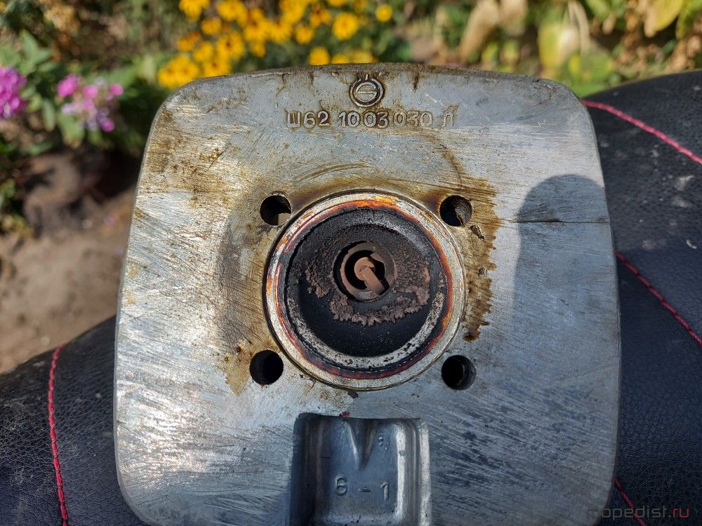

Итак.
Пришло время рассказать о мопедке снова..

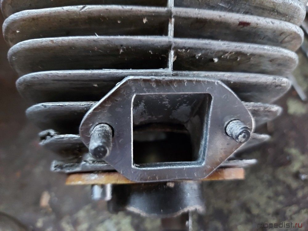

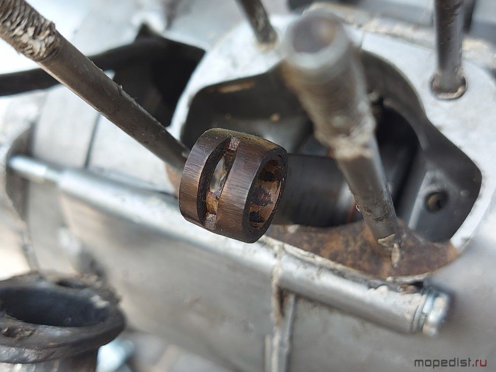

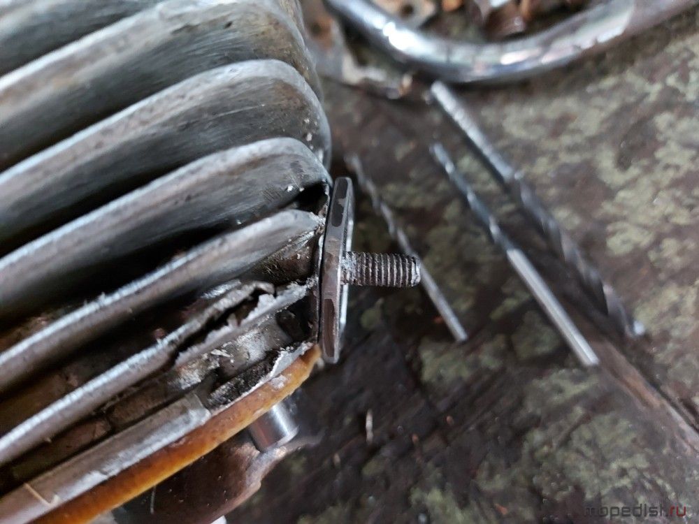

На этот раз дело коснется двигателя.

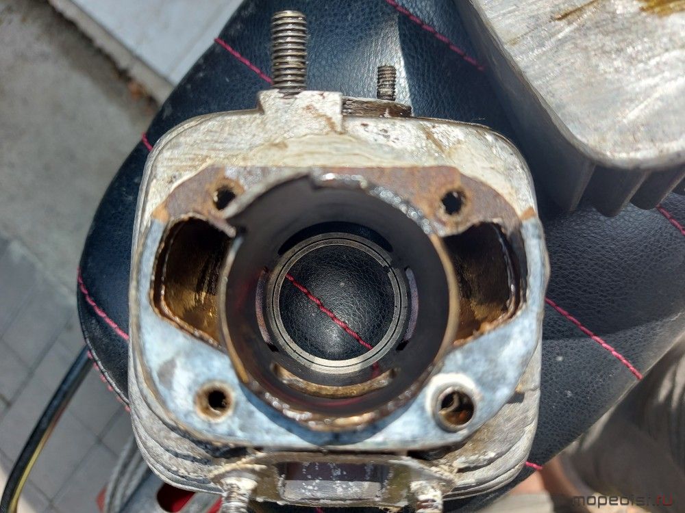

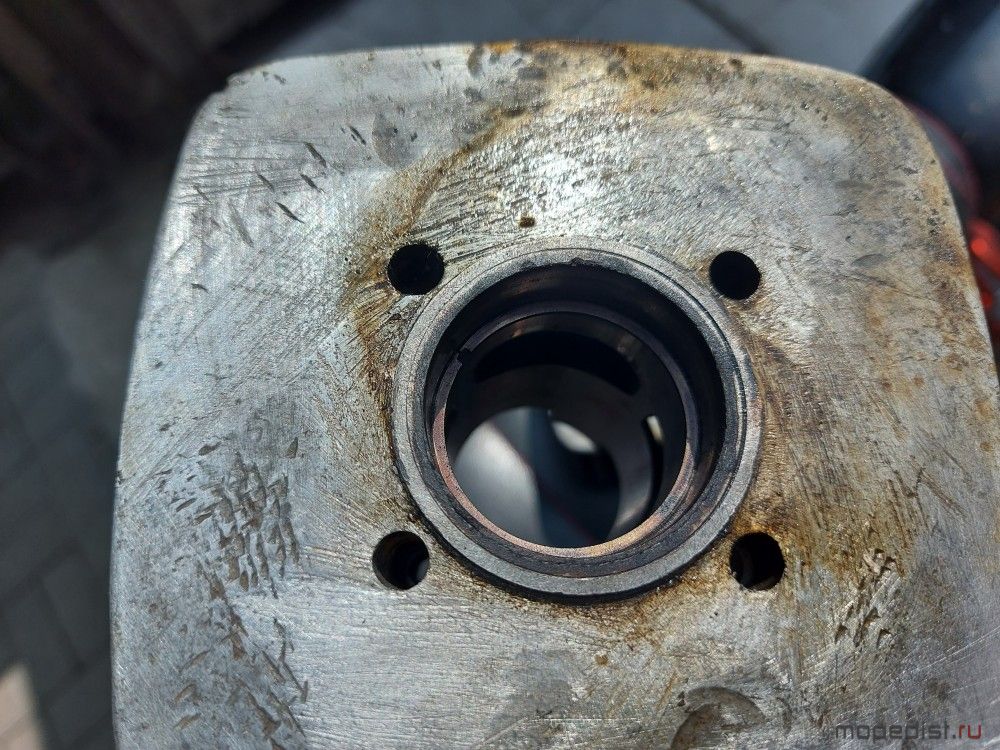

После очередного дальнобоя на 150 километров и поездок на работу спустя пару дней двигатель начал терять тягу на горячую. Имптомы прогрессировали и требовали вмешательства в цпг.
Ну чтож. Выделил время и вскрыл пациента.
Ну и собственно сразу же видим
Но это еще не все..

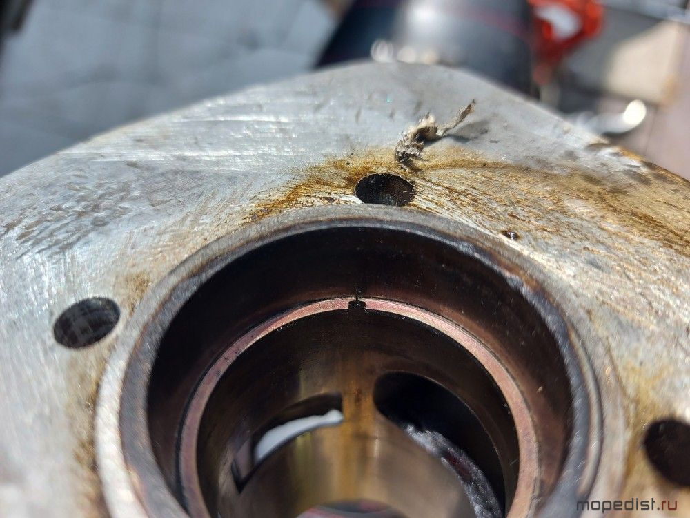

У меня уже на этот момент нарисовались кое-какие мыслишки по цпг.
И я решил "копнуть" глубже..
Снял силиндер. А затем и поршень..
Как бы "все хорошо прекрасная маркиза.."
А если конкретно то в целом неплохо для поршневой из металолома.
Цилиндр еще не обкатался кольцо не притерлось полностью.
Но дело даже не в этом.
Идем дальше..

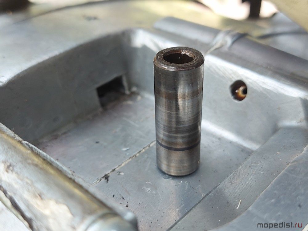

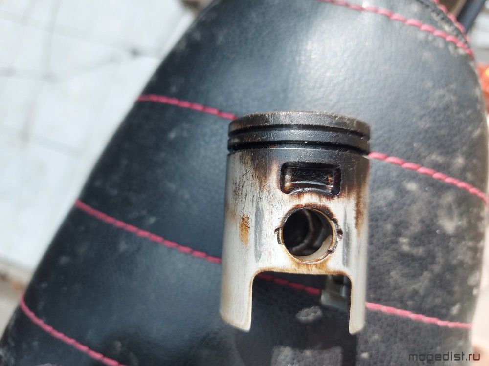

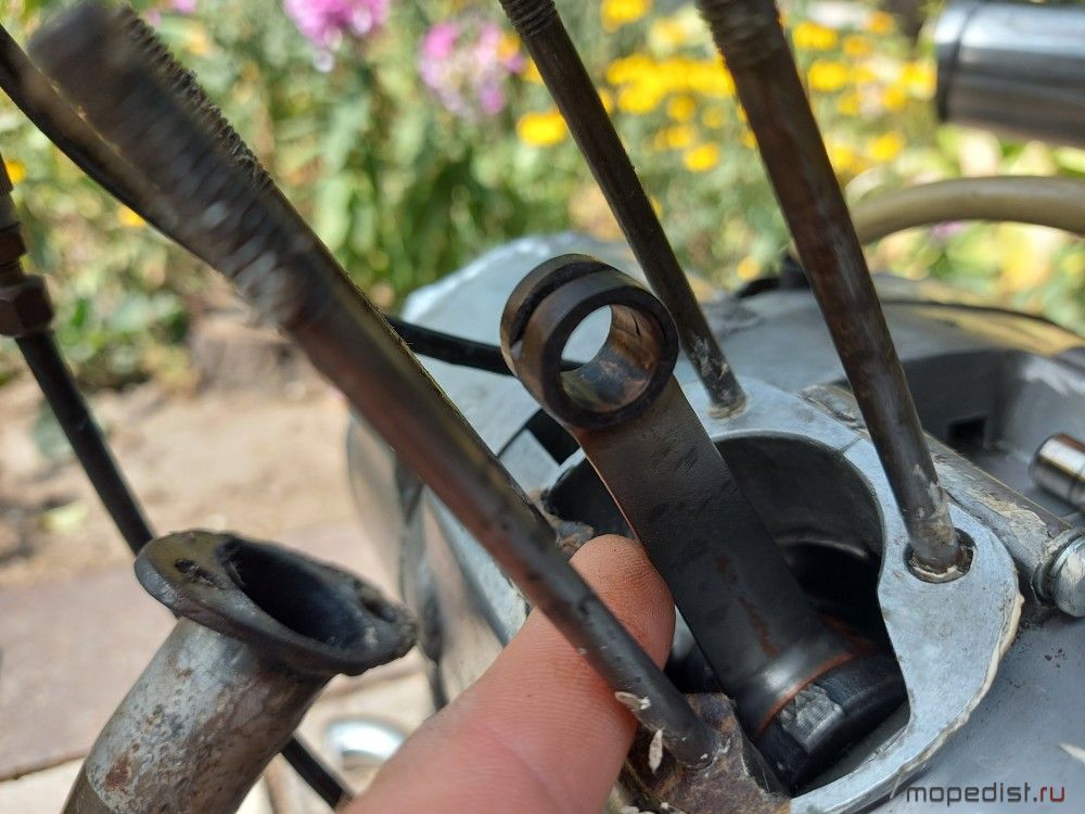

Палец. Работал в очень тяжелых условиях..
Ну и собственно шатун..
Нгш в прекрасном состоянии. Как будто бы вчера с завода. laugh
А вот втулке вгш повезло куда меньше..
Ее провернуло..
Ну да ладно. В целом двигатель живчик и еще способен на подвиги.

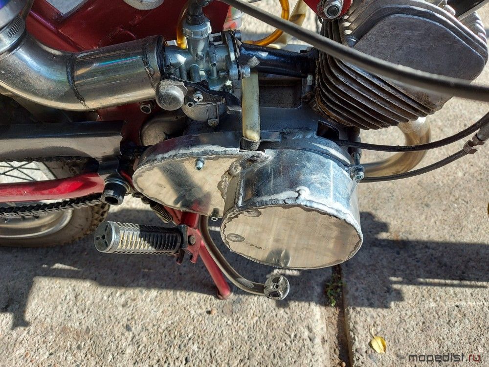

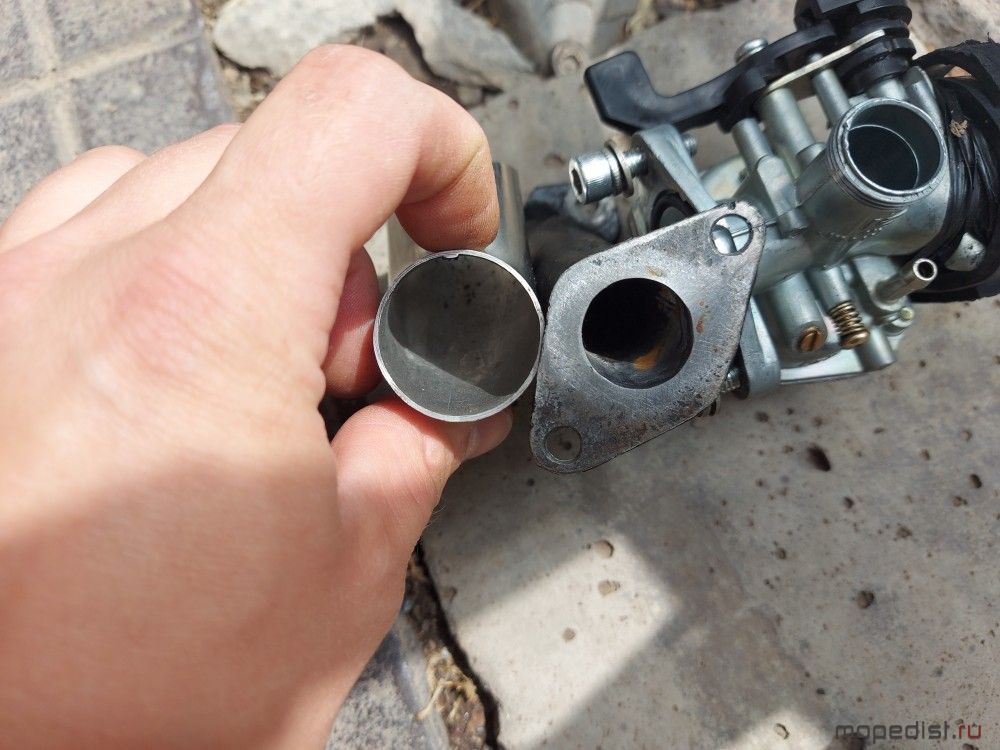

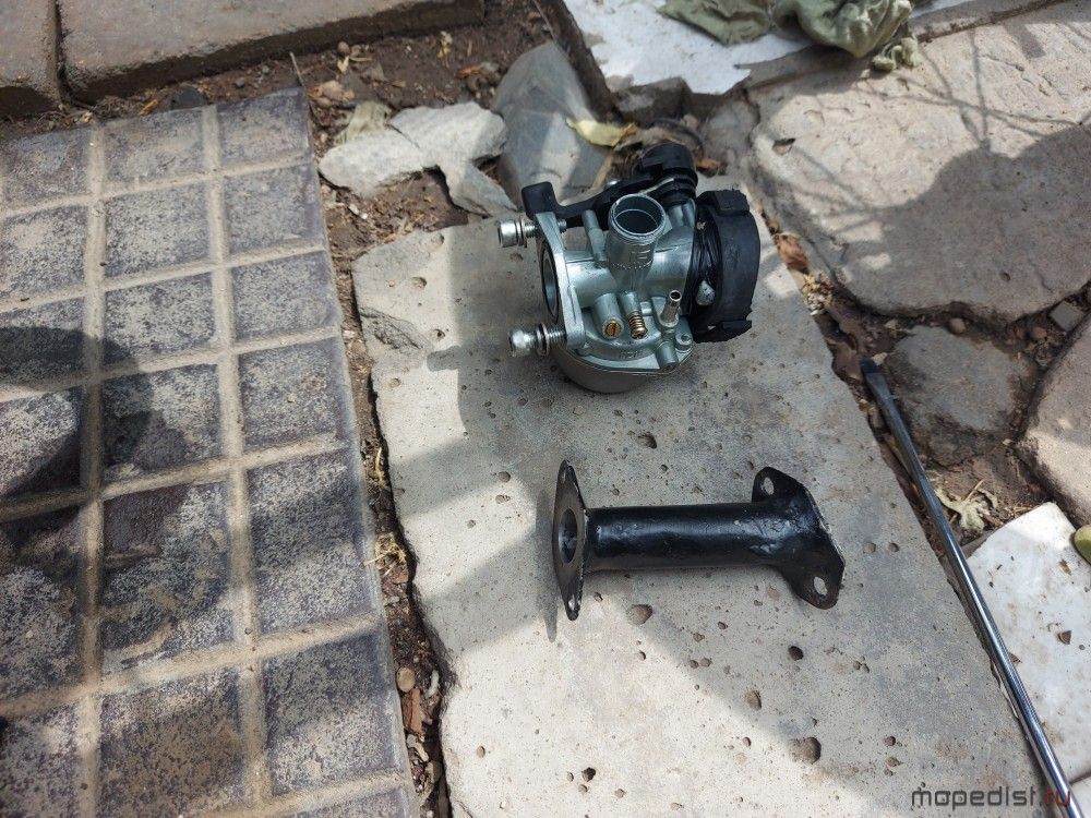

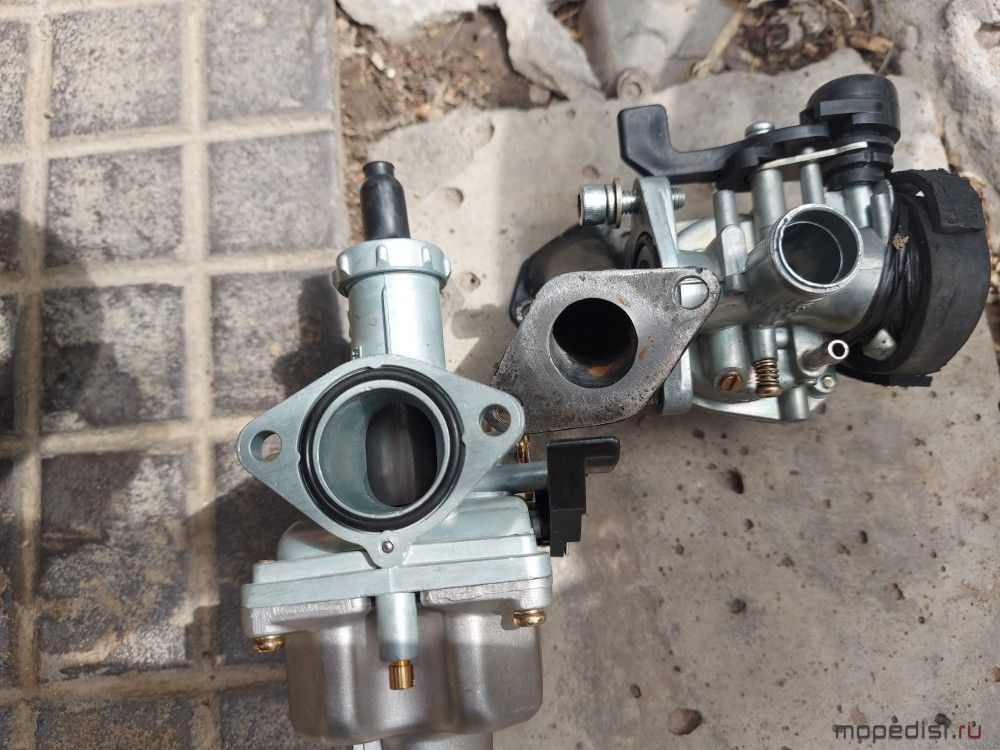

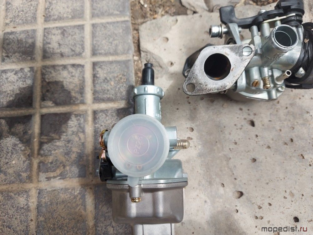

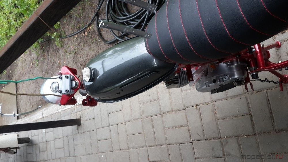

Поэтому я со своей стороны дабы не задерживать достижение оных решил таки сменить ему впускной тракт. laugh
Демонтировал старый..
Нашел в сусеках интереснейший мааасенький карбюраторчик..
Ну и так..сделал красявые фото на память.. laugh scare

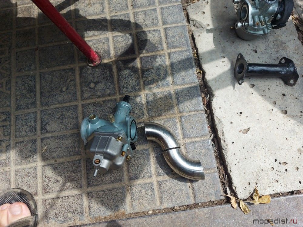

Нашел красивые отводы..
Прикинул..
Затем в сусеках там же вскоблил лист нержавеющей фольги 4мм.
Ну и начал заниматься художественным выпиливанием "резьбы по калу.. dance laugh
После чего все было приставлено к кончитусу и он в очередной раз нюхнул аргона.. dance laugh
Далее будет попозжа.
Ибо процесс не завершен.
Впереди еще один этап кастомизации..
Лучшим из мопедов на Земле..
Vladimir 90
Алматы (Алма-Ата)
1246 дней назад

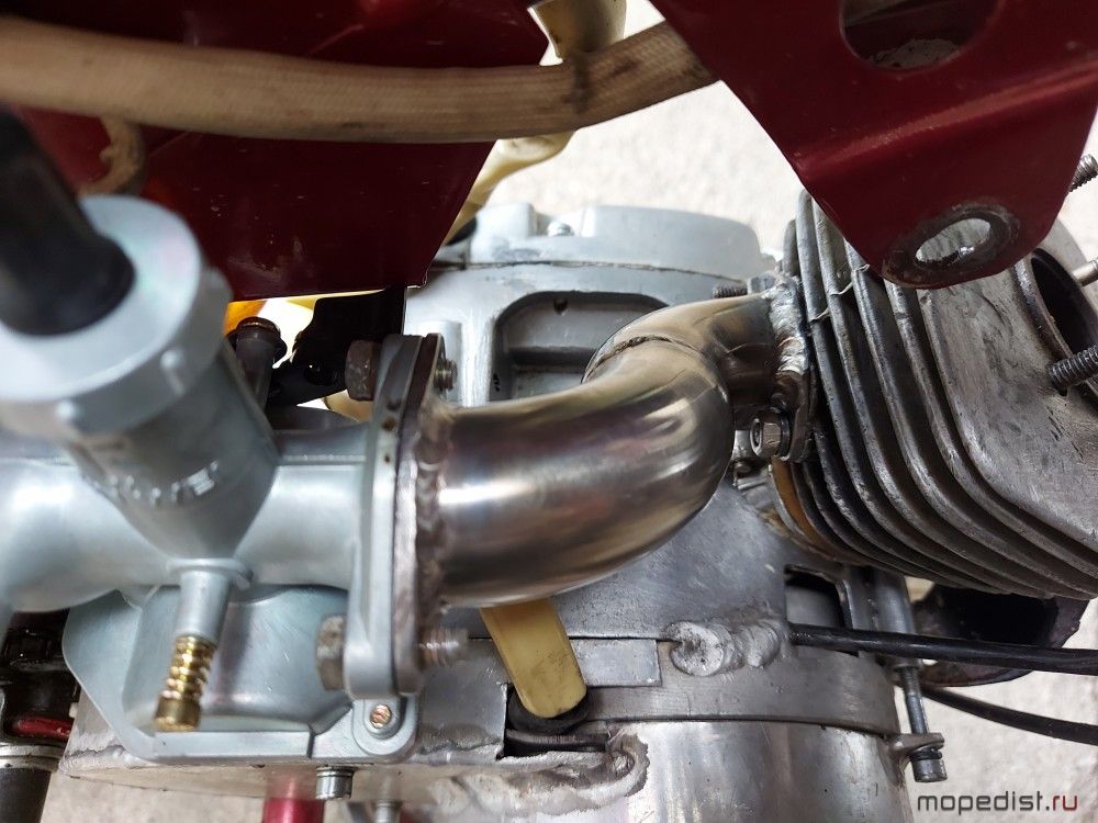

Ну чтож немного потрудился на сегодня.
Карбюратор встал как там и был.
Да можно было бы и покороче и попрямеее но рама диктует свое.
Да и как практика показывает работает и этого достаточно.
Останется найти кусочек шланжочка..желательно гибкого силиконового аля тюнинх и пару хомутиков..и будет все ка в лучших домах Лондона и Парижа laugh
smoke
Ну а так еще не все.
Сделать предстоит еще много интересных вещей на этой мопедке. smoke
Но всего по чуть чуть angel
dnaop
Харьков
1134 дня назад
Красиво и аккуратно получилось. Но вопрос, точнее - информация к размышлению - на вынесенном вбок S-образном патрубке вибрации не будет?
Vladimir 90
Алматы (Алма-Ата)
1246 дней назад
dnaop:
Будет. Вибрация есть всегда..
Он на оборотах почти не вибрирует.
Ну а с низов..да колбасит немного.
Но это ерунда. Этот коллектор еще один такой мотор на подвесе выдержит. Прежде чем отвалиться hoho
Ну а карбюратор и стаоый также висел-работал не жаловался.. smile
Кстати говоря..
Для того чтобы не отвалилась моя новая выхлопная я на днях сделал для нее маасенький хомутик из нержавеющей фольги 2мм. И стянул калеными болтиками м8 прочностью 8.8.
Теперь если что и отвалится...то с куском рамы только laugh
Редактировалось: 1 раз (Последний: 17 августа 2021 в 17:40, Vladimir 90: причина не указана)
9 часов назад
Vladimir 90:
Рядом со сварным швом начнет трещать, слева от него. Нержавейка, она такая - с подвохом.
