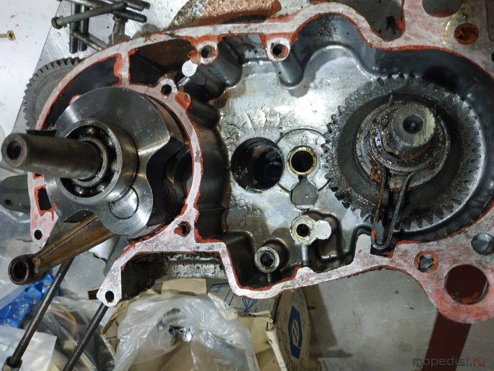

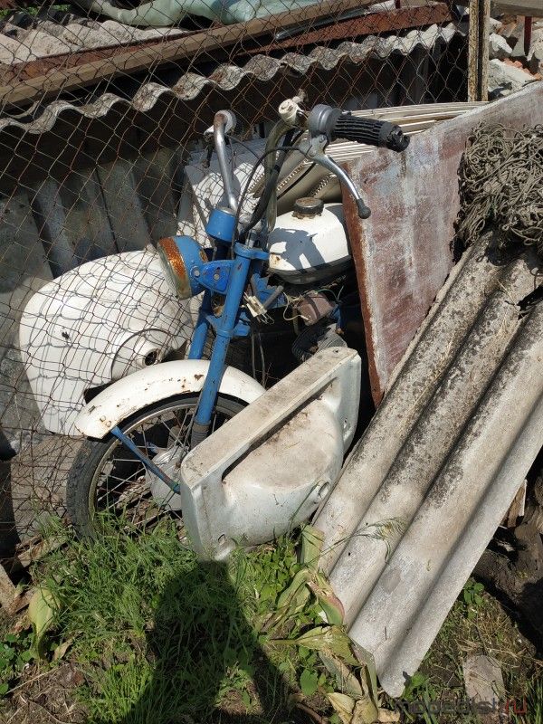

Всем доброго. Досталась бесплатно Рига 22 (а может и не 22) после пионеров. Покрашена кисточкой. В состоянии хлам, но вроде бы комплектная. Восстанавливать в музейное состояние смысла не вижу, а вот поставить на ход и сделать небольшой тюн мотору можно. Чисто по приколу.
Собственно начал с мотора. Снял, разобрал. Головка цилиндра с убитой резьбой под свечу. В моторе была вода. Сцепа немного заржавела. Поршневая визуально в неплохом состоянии. Задиров в цилиндре нет. Коленвал в идеале, без люфтов. Коробка в хорошем состоянии(зубья на шестернях все целые). Смутило то что сильно прослаблены посадочные под подшипники (все).
Что планирую(если что то не так - поправьте):
- Ремонт головки (установка ввертыша)+поджать голову для увеличения степени сжатия
- Расточка цилиндра под Дио поршень + доводка каналов продувки
- Установка ЛК+ замена карбюратора (подумываю о карбе от бензопелы)
- Замена всех подшипников и сальников
- Изготовление резонатора
Думаю список будет дополняться.

- Хочу попробовать вклеить подшипники в посадочные места. Чем это можно сделать?

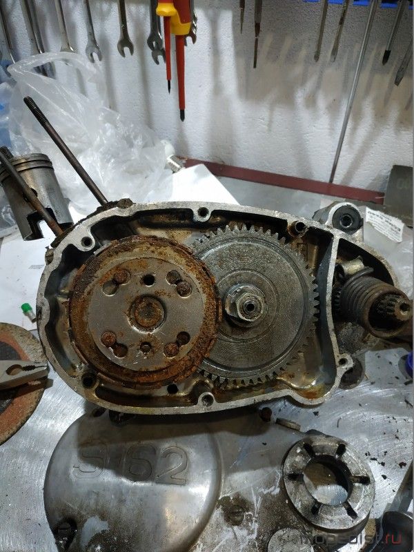

Двигатель S-62! Не советую его форсировать! У него очень слабая КПП. Да и сам двигатель настолько оригинальный, что от других движков в него мало что подходит. Запчастей не найти! Соберите как сток и покатайтесь. Следите за цепью! При её спадании, она застревает в двигателе и ломает КПП! Если хочется заняться форсажом, переходите на двигатель серии "V". На него запчастей полно!

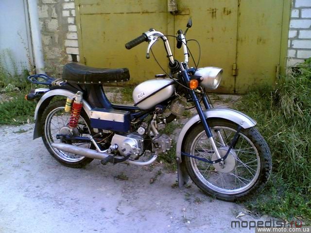

если нет желания доводить до оригинала, я бы сразу внедрил китайский двигатель 139FMB 50-72 кубика. Это если хочется именно ездить. Получится внешне советский ретромопед, способный всегда гарантированно передвигаться и не греть хозяину мозг. По затратам покупка нового движка и предлагаемые работы сравнимы, вот только с китайцем результат будет 100% ездовым, а с шавкой - большой вопрос. если покупать б/у движок - то их полно за 3-5 тыс. Починить китайца в разы проще и надежнее, плюс гарантированный результат.
Все зависит от прямоты рук хозяина и его возможностей.
Китайский мотор по мне уродлив и не вписывается в гармоничный дизайн старых мопедок.
Да и маятник переворачивать , делать заново защиту цепи..
Китайский мотор тяжелый к тому же.
В сумме если посмотреть на то что к нему потребуется по обвесу и по подвеске чтобы ездить на каждый день, то от советского мопеда там останется рама руль и переднее колесо с баком.
Все остальное будет китайщина.
Настоящие механики должны уметь ездить на родных моторах. podlec
Я бы здк-50 мотор поставил. От пилота. Хотя его у нас найти нереально..
Спасибо за совет.
Другой двигатель ставить не вариант в моем случае, будем работать с тем что есть). Серия "В" это я так понял от карпат? У нас они по 40$ непонятно в каком состоянии.

Шестьдесят второй мотор на Риге 22 у меня прошёл 2000 км до похода и 2000 км в очень тяжёлых условиях северного бездорожья. Назад я приехал своим ходом, но на одной первой передаче. От двигателя осталось одно электронное зажигание. Всё остальное износилось в хлам.
Ещё раз напоминаю! Этот двигатель убивает слетевшая цепь!

именно так, это самый правильный подход - оставить советский силуэт (руль, бак, рама, сиденье, крылья). Или реставрировать с максимальным приближением к оригиналу и поставить в музей. Всё остальное - это любовь с овцами.Добавлено спустя 8 минут
к сожалению не знаю чьи это работы, но выглядят по-моему гармонично

Движок вполне прилично сохранился. Я бы его просто нормально собрал, без тУнинХа. Ни разу не встречал нормально работавших отпионеренных описанным методом движков, а вот родных, нормально работающих - сколько угодно. Клеить подшипники не нужно - потом фиг разберёшь. Достаточно сделать насечки на посадочных поверхностях. Сцепление немного доработать сварочным полуавтоматом - станет долговечнее. Если интересно как - расскажу.

у насечек площадь никакая, все равно провернет. Все моторы разбираю собираю на горячую. Так алюминиевые посадочные не портятся. Но как правило попадаются после чьей либо замены подшей на холодную, часто молотком. Тогда только вклейка, если конечно окончательно не изуродовано посадочное. Т.к. строительный фен всегда под рукой при монтаже-демонаже то снять, нагрев до 150, вообще не вопрос. По факту фиксатор отпускает раньше, уже при 130 можно выдавить подшипник просто нажав на него деревяшкой. но до того сидит на фиксаторе накрепко.
Там в картерах выработка большая. Насечки не спасут.
Про сцепление можно поподробней?

Ну если подшипники колена болтаются в картере, то сложно будет обеспечить их точную центровку. Но неплохо бы попробовать их заменить: может новые будут сидеть плотнее. Сцепление я доработал так. Поскольку там два слабых места: внутренние мелкие шлицы железных дисков и стойки "столика", усилил их сваркой. Помимо клёпки, проварил с торца ножки полуавтоматом. Наружный железный диск также приварил к барабану в нескольких местах. Диск стал одним целым с барабаном, как было на Ш-50 - Ш58. Теперь он не может ни провернуться, ни провалиться при выработке, как это бывало раньше. Остальные диски тоже не могут провернуться: кроме шлицев, усилие передаётся и через ножки. Такое сщепление ходит в разы дольше, особенно если ведомые диски не гетинаксовые, а металлокерамика или железные с ферродо.
3 часа назад
на Ш и Д (за исключением самых ранних ) переживать за центровку не приходится. Её там считайте нет. Подчас, на не тронутых моторах, замена подшипников с 203 на 6203 приводит к подтормаживанию КВ. Дело в исходных зазорах более точных 6ххх. Тогда в дело вступает валвтулочный фиксатор. Расшабриваю немного одно из посадочных, сперва смотрю какое и куда. А собираю уже с фиксатором, предварительно все подогнав, так что бы относительно быстро споловинить. Остается сразу же начать проворачивать КВ чуть подстукивая если еще есть подклинивание. Подш сам займет своё место и через 10 минут будет сидеть в нем достаточно крепко что бы при дальнейших работах не сместиться. Через 3-6 часов можно уже ехать.
