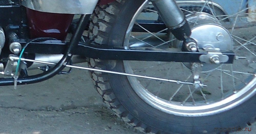

Я бы предпочел внешний рычаг - с ним хотя бы тормозит.
Я тоже предпочёл внешний рычаг и переделал рижский диск . Да и считаю что тяга надёжней тросика,у меня на ВЕРХОВИНЕ дважды обрывалась головка тросика оставляя меня без задних тормозов !

дед.Уважаемый дед,я такого не говорил.
То что у вас рвутся тросы, в этом виноваты только вы.
С тягой у вас сделано хорошо и правильно. Дальнейших вам творческих успехов.

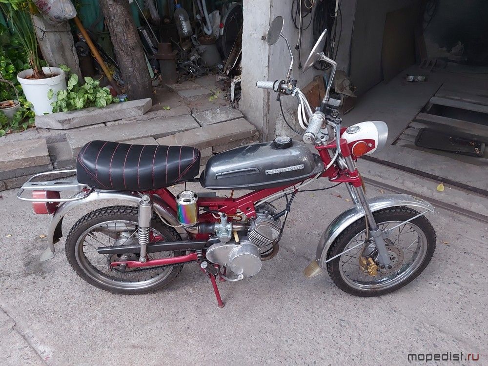

Какова скорость верховины с этими переделками?
U can run but I can not hide.
Vladimir 90
Алматы (Алма-Ата)
1247 дней назад
Garry:
До сего времени в районе 70ти километров в час.
Было на старом pz-19 карбюаторе.
Но он может больше..вернее хотел и просил дыру по больше..
Пока что этот вопрос открытый. Надо теперь все настройки поймать заново.
Но думаю 80-85 он пойдет. Но надо будет поработать с жиклерами, звездами и выхлопным коленом.

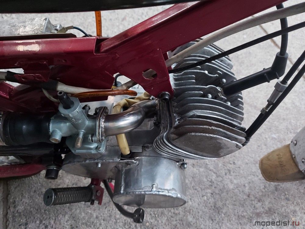

Ну чтож. Пришла очередь ПиСАть дальше..
Поработал я напильничком немножко.
И помыл-собрал все это в единый пазл.
Ну и моторчик детальнее..
За сим останется доработать зажигание чутка..и можно будет пробовать отжать из него все соки laugh
А..нее..надоть еще сцепление взглянуть..а то может оно там уже в конвульсиях колбасится..ибо нынче это скоропортящийся продукт..инженерной жопорукости..
Ну а пока для спокойствия душевного отодвину сцепление на второй план..и займусь лучше задними тормозами..
Редактировалось: 2 раза (Последний: 15 сентября 2021 в 17:21, Vladimir 90: причина не указана)
Лучшим из мопедов на Земле..

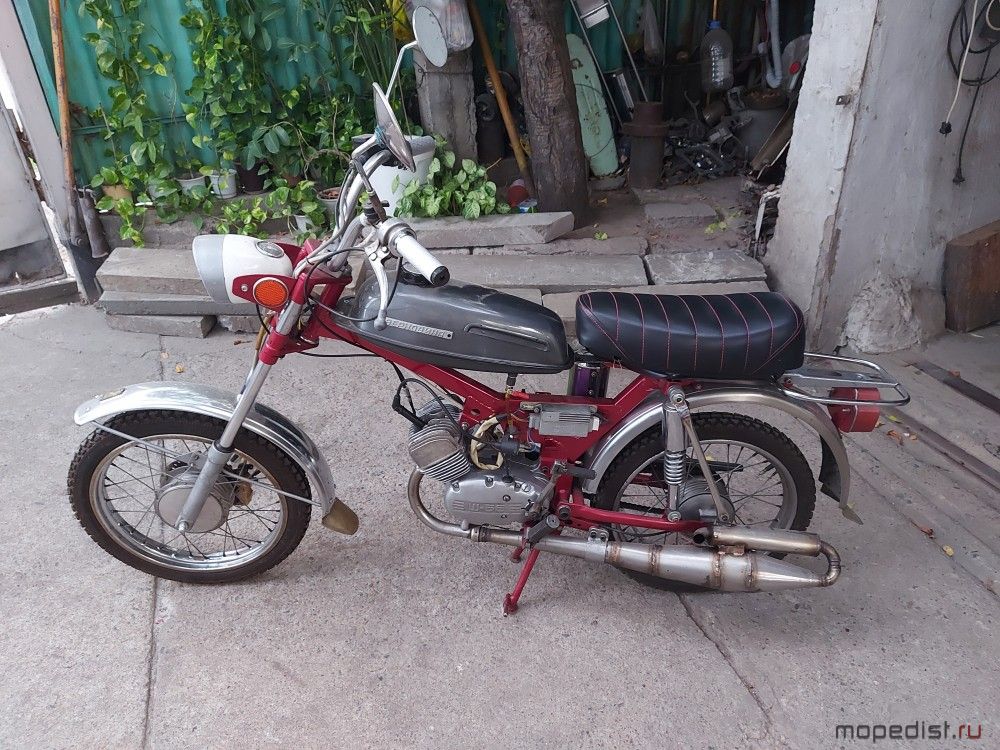

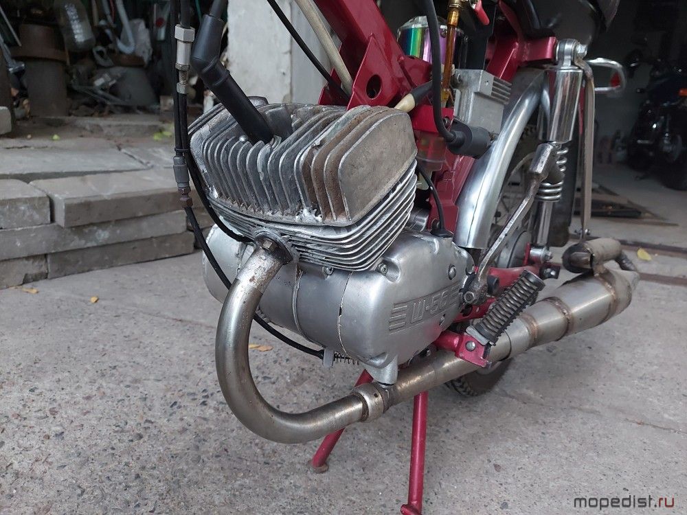

Прикольная верховина получилась, и как он заводится с таким карбюратором??
Зверская головка с цилиндром визуально laugh а по цилиндру что-нибудь делал?
Редактировалось: 1 раз (Последний: 22 сентября 2021 в 06:18, Garry: причина не указана)
Vladimir 90
Алматы (Алма-Ата)
1247 дней назад
Garry:

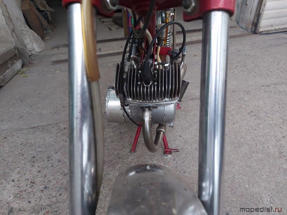

как он заводится с таким карбюратором?? по цилиндру что-нибудь делал?
На днях уделил время. Покатался на нем.
Сначала заводился хреново.
Но это было первый раз. Потому как смесь бедная была.
Позже поднял уровень, проехался..но не едет более полгаза.
Поставил больше жиклер главный.
Стояло в районе 95-100. Поставил самодельный чуутка больше.
И он стал переть в полный газ.
Скорость пока не мерил. Но на трассе во втором ряду можно было ехать уверенно. По ощуениям около 80ти.
Но с уровнем переборщил..заливает на холостых и средних.Движок передергивает как затвор автомата. laugh
Ну да и не суть.
Карбюратор надо чутка еще подстроить.
Но разгон ракетный. Даже в гору прет так что в потоке по трассе не отстаешь.С кика заводится уверенно с полпинка, но только с половины хода дроссельной заслонки.
Но бак семь литров за полторы сотни километров высосал почти досуха.
По ходовке.
Газовая ручка выпила всю кровь. Клинить начала жёстко. Видать опять весь трос перемолотило.
Вообщем надо будет делать свою ручку вместо этого советского говна.
Нк а в остальном все хорошо прекрасная маркиза.
Погодка стояла нежаркая. 15 градусов. Котел хоть и кочегарил на всю=ни голова ни цилиндр больше 60ти градусов не нагревались. laugh Остывает очень быстро. Что не может не радовать.
Сцепление на редкость три диска выдержало.
С коробкой вообще все прекрасно. Живет и радуется. laugh
По цилиндру-долго рассказывать. Все окна испилены,от родного там ни одного размера не осталось.
Ах да..под свечкой дрищет масло...надоть будет притереть конус ..и проверить затяжку гаек на бошке..ибо форсировочное ведро компрессии под конец начало тихо сваливать.. hoho

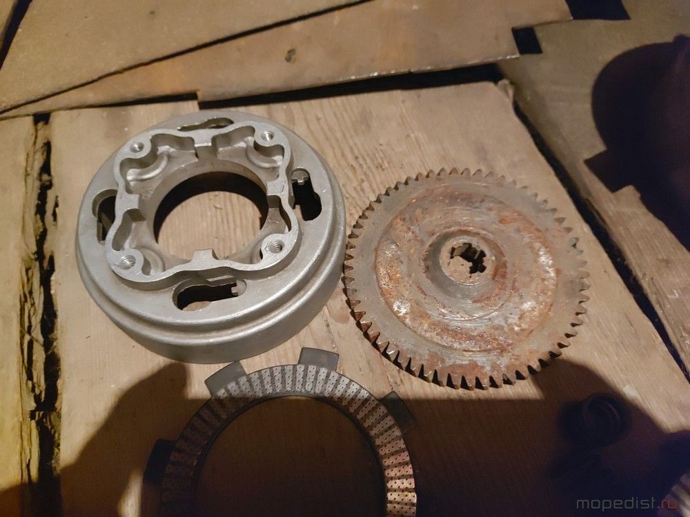

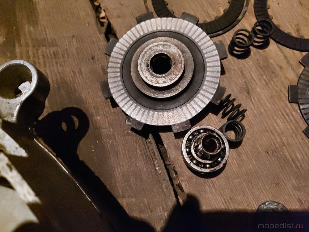

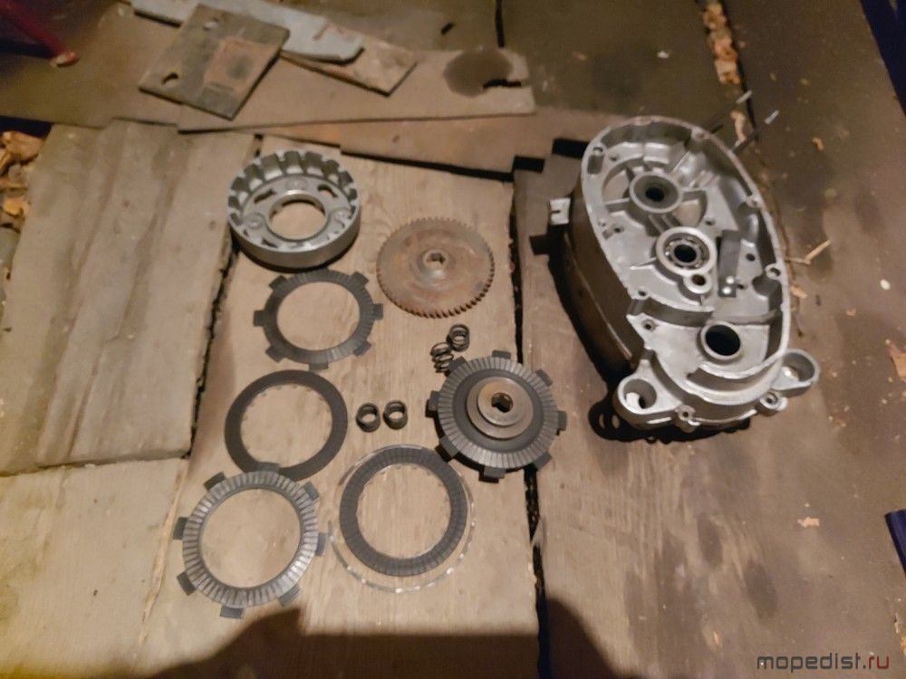

Сегодня решил вскрыть сцепление..
Картина меня не обрадовала. Шлицы на шлицевой тарелке почти срезало..
Правда следует отдать должное-на коленвалу подразбило но еще живы.
Вообщем сцепление...матершиные слова не буду я употреБЛЯТь... admin
Пакет дисков живой, даж корзина живая. А шлицевую и столик умолотило в хлам.
Узел надо переносить на первичный вал и делать заново.
Бесполезно с ним еще что-то делать. Абсолютный покойник.
Но не будем о грустном. Ездить оно будет. Но чуть позже.. laugh
Ну а пока покопался в сусеках и кой чего "интересного" все таки нашел..
Довольно много токарки конечно ожидается..но впрочем это естесственно..
Вот на такой "огрызок"надоть будет все уместить...
Из плюсов..шлицы на ступице подходят к первичному валу...из минусов-остальное надо перетачивать.
Не факт конечно же что оно туда влезет..возможно первичный и вторичный валы коробки придётся делать новые..
Но да не суть..пока надо начать с корзины. А там дальше уже будет видно.но уже сейчас ясно что надо облегчать конструкцию..первичный вал на втулках..на большом выносе ведомого барабана возможно будет жрать втулки..а нам етого не надоть.. zst
Но что радует-вовремя разобрал. Недаром я туда залез.. laugh

Vladimir 90:
И охота тебе так усложнять? Возьми за основу конструкцию сцепления Ява-50.
Вот уж проще не бывает. Ну, правда, придется просверлить вдоль насквозь первичный вал КПП и просунуть через него шток выжима. Да и сам рычаг выжима перенести на правую сторону - он закреплен на правой крышке, ось снизу, а трос сверху.
Но это такие мелочи, по сравнению с "мировой революцией", которую ты затеял...

ФМБ шное сцепление в оригинале располагалось на ведущем валу, а здесь на промежуточном
Vladimir 90
Алматы (Алма-Ата)
1247 дней назад
Мослитр,
Это да. Но я его серьёзно переделаю.
Пакет дисков будет увеличен в два раза. Впрочем если заморочиться-то можно и в три.
Свободного времени уйдет больше на бесконечные ремонты стоковых сцеплений.
Смысла менять мотор я не вижу.
На этот металоллома хватает. Да и вообще плодить еще горы металолома на другой двигатель мне неинтересно.
Явовских трехскоростных как и симсонов в наших краях днем с огнём не найдешь. Гоняться за редкими деталями ради выигрыша в одной передаче я не вижу.
Да это дорогая переделка. Но я этот моторчик делаю для себя. Он тем и уникален, что это своего рода визитка. Другого такого нет.
Мало кому сейчас эти моторы нужны. Но всем интересно когда ездишь на нем. Поэтому если он может ездить на этой ходовке хорошо, а он это теперь хорошо может. То нехай ездит.
Да потрачу время на исправление еще одного диагноза совковости. Но получу еще немного опыта в машиностроении..
Как следствие мопедка станет надежнее и в сезоне ремонтов станет меньше. А кайфу больше на мопеде, который такой один в стране.
Да и вообще меня уже удивительно достало это купи-продай. Разучились руками работать и вообще что-то делать.
Думаете я не ездил на той же китайской дэльте или альфе??
Ездил.но это другая техника. Да, она едет..но у нее свои болезни и таких тысячи на металлоприемках ежегодно выбрасываются. В ней нет сегодня ничего интересного кроме как сесть отжать и выбросить..
В советских мопедах есть хоть какая то история и артефакты той эпохи.
Да, пусть это артефакты не самые лучшие..но не забываем что благодаря им во многом мы сейчас тут общаемся.
У меня не стоит цель сделать из нее альфу или хонду каб.
У меня стоит цель сохранить узнаваемый силуэт мопеда из "той ламповой эпохи" но с достаточным уровнем надежности для того чтобы опять же ездить с такими же советскими мопедами.
Благодаря тому что он ездит я нашел интересных людей, а не рядовых дятлов которых валом на китайцах ездит..
Редактировалось: 1 раз (Последний: 24 сентября 2021 в 16:31, Vladimir 90: причина не указана)
2 часа назад
Мослитр:
На первичном.
Думаю что стандартного сцепления хватит с лихвой, ничего не добавляя по дискам. Даже на форсированный мотор.
Единственное может быть затык с направлением вращения.
Но двухтактный коленвал одинаково вращается в любом направлении.
6 часов назад
Vladimir 90:
Ну, как изволишь. Я думал, что тебе важней ездить, а не заниматься постоянным ремонтом и переделками.
Vladimir 90:
Так сдать его в металлоприемку и вся недолга.
Vladimir 90:
Явовских трехскоростных ... в наших краях днем с огнём не найдешь. Гоняться за редкими деталями ради выигрыша в одной передаче я не вижу.
Дело не в одной дополнительной передаче, хоть она совсем и не лишняя - она и добавлена была, как раз, по причине острой необходимости. Но тут дело совсем в другом - явский мотор сделан из хороших материалов и для долгой работы. А с современными полу-синтетическими маслами прослужит о-очень долго.
К тому же, я тебе дал ссылку на новый мотор, совсем еще не работавший.
Дороговато, конечно, зато его стоимость окупится за все годы безотказной работы. На "шавках" ты больше потеряешь. Тем более, что "время - деньги", а за время, не потраченное на переделки и доработки ты сможешь заработать на ремонте чужой техники.
Дело не в том, что у форсированного мотора увеличен крутящий момент, разрушающий детали корзины. А в том, что у этих деталей недостаточно прочности и для обычного крутящего момента.
Хотя, в старых моторах Ш-57 корзины выдерживали пробег, за который дважды менялись поршневые кольца.
2 часа назад

А с чего вы, диваноджокер решили что прочности недостаточно? Вы специалист по сцеплениям? Вы сухое от подмоченного в темноте не отличие. Даже на вкус.
4 минуты назад
Просто металлические диски сцепления изготовлены из мягкой стали, поэтому зубчики и срывает. Если изготовить их из нормального материала, сцепление будет ходить сильно дольше.
Ded1946
1667 дней назад
Мослитр, если мет.диски делать из прочного металла то зубчики будут быстрее разрушать то где они стоят.Неравнопрочность заложена конструктивно т.к.легче и дешевле поменять диски , чем деталь которую они разрушают rtfm .
6 часов назад

Прочность заводских деталей ограничена качеством материалов и особенностями конструкции, заложенными конструкторами двигателя с завода. Обычно закладывают четверть запаса прочности. То есть процентов 20-25. С учетом крайне низкого качества их изготовления это все можно поставить под сомнение. срок жизни двигателя при форсировке уменьшается в разы.
Это если конечно все "пойдёт по плану" и мощность вырастет значительно.
Некторые узлы были рассчитаны с запасом на косяки при производстве и для надежности их работы. А на некоторые положили жирный толстый "болт"
Но в общем-то оно и видно если сравнить с чешским прародителем явой стадион.
Были переработаны шлицы на более крупные, так как довели мощность двигателя почти вдвое больше. Изменили корончатые нетехнологичные и слабые муфты на кулачковые в кпп.
На этом пожалуй и все..
Но при попытке выжать больше сцепление той же явы стадион не менялось по конструкции деталей передающих крутящий момент уже как полвека. Поэтому для него две лошади это уже превышение заложнного лимита прочности по рассчетам чехов. А когда ты пытаешься передать через него не две а шесть лошадей то оно тебе скажет "давай досвидания".
Ибо это совсем другие условия, которые не были учтены при разработке этого узла.
Вопрос в том что советские конструкторы 40 лет валяли дурака.
И получали премии периодически за по сути один и тот же избитый косяками конструктив. И так и не хотели исправить хотя бы это.
Поэтому что-то имеет резервы для доработки, так как что не могли точно просчитать-компенсировали запасом прочности, ну а так ложили болт.
Поэтому та же коробка передач она спроектирована была с запасом и выдерживает этот момент, конечно
если он без рывков равномерный.
А все что слабее будет сыпаться первым делом.
От увеличения степени сжатия начинает страдать ресурс стокового коленвала.
Ухудшается смазка нгш. Начинают гореть ролики. Начинает работать насухую втулка вгш.
По теории машин и механизмов втулке надо больше смазки чем подшипнику.
А роликовый насыпной подшипник не выдерживает больших оборотов так как рабочими поверхностями ролики трутся друг о друга с удвоенной скоростью. И если между ними не будет масляной пленки то будет сухое трение, задиры и повышенный нагрев. Повышенный нагрев и задиры вызовут еще большие потери на трение и это вызовкт еще больше тепловыделение, что приведёт к отпуску стали и потере деталями расчетной твердости. Что вызовет их пластическую деформацию и сваривание трением.
Поэтому это все тоже рассчитвали для стокового мотора.
И поэтому не будет у вас никакого выхода идти дальше не потеряв на дежности если не поменять подшипник нгш на сепараторный что автоматически влечет и замену шатуна.
И так далее "по списку"..
В конечном итоге вы сделаете "другой" двигатель в картерах этого..
Важно понять, накаком этапе характеристики и надежность достаточны и где стоит остановиться.
Поэтому я и начал эту бодягу. Потому как для меня ресурс сцепления явно недостаточный..
Так что чтобы кандидат не умер в первый же выезд приходится некоторые детали усиливать/менять на другие от более мощных/кубатурных моторов/ проектировать и делать заново. Иначе кайф быстро закончится и в итоге пострадают куда более ценные детали чем та с которой началались симптомы неисправности.
