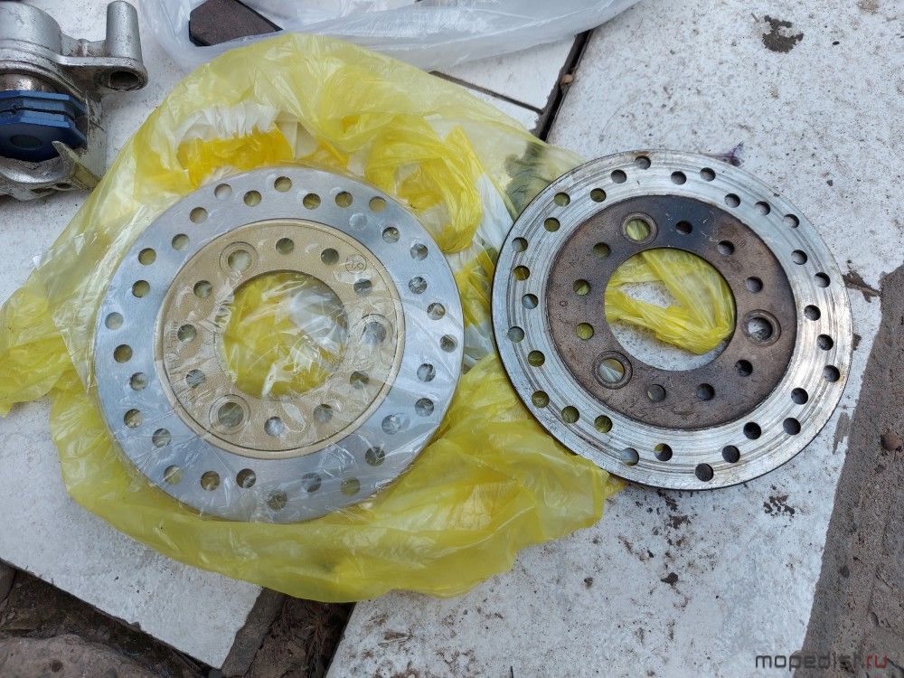

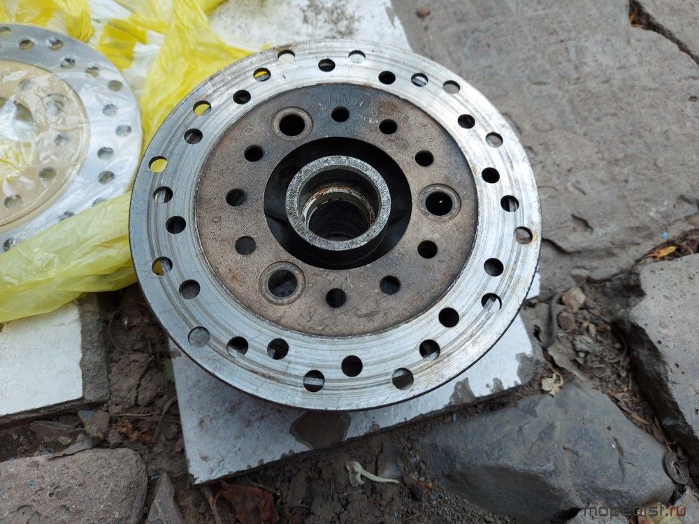

Добрый день, Это от чего такие перья на вилке?? от Китай Дельты? а как диск тормозной установил? пришлось ли пересверливать отверстия или встал на родные карпатовские? тоже подумываю что то похожее сделатьДобавлено спустя 28 минут

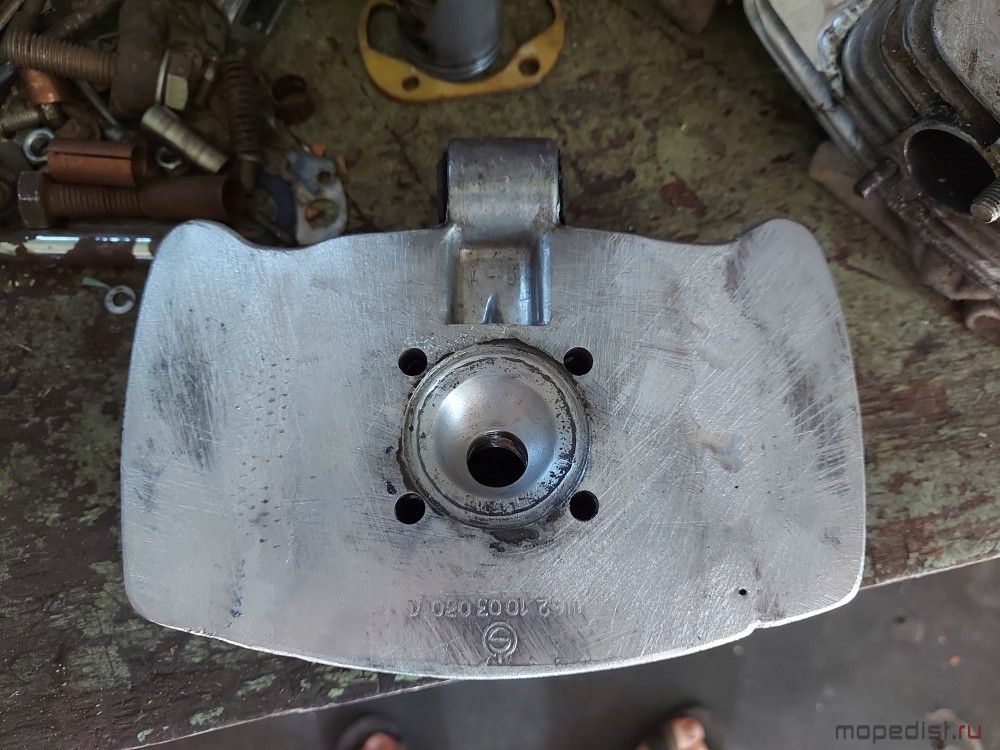

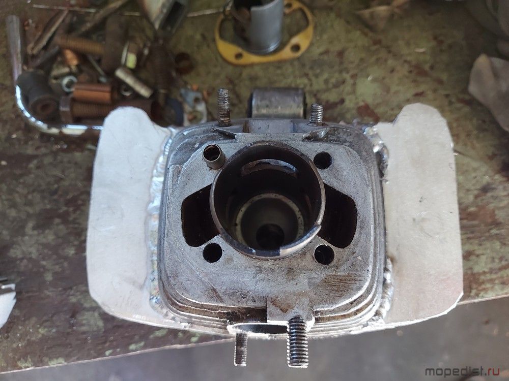

а зачем прокладка из фанеры под цилиндром? первый раз такое вижу. и чего только не придумают в Азии.

Что прокладка не из фанеры.
А из стеклотекстолита. И стоит она там потому что раньше цилидер и картер были подрезаны под другой поршень. Который был ниже диовского.
Вообщем тему по переборке и доработкам этого мотора я здесь создавал.
Что глушитель еще имеет еще одно ухои кронштейн крепления дополнительно.
И таки да..он работает с родным коленом.

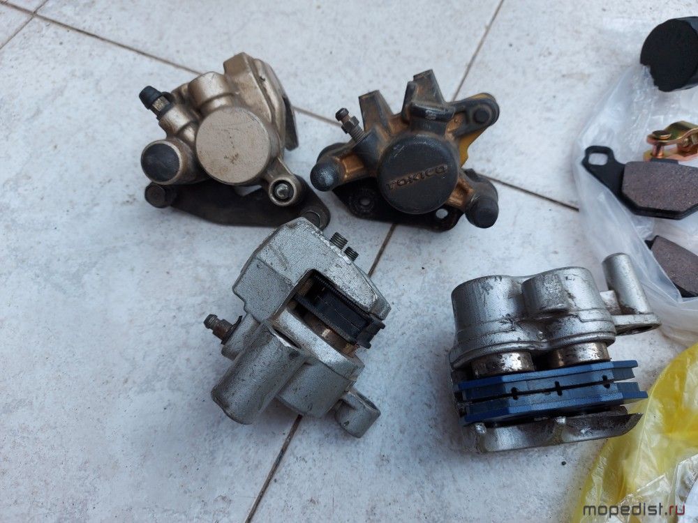

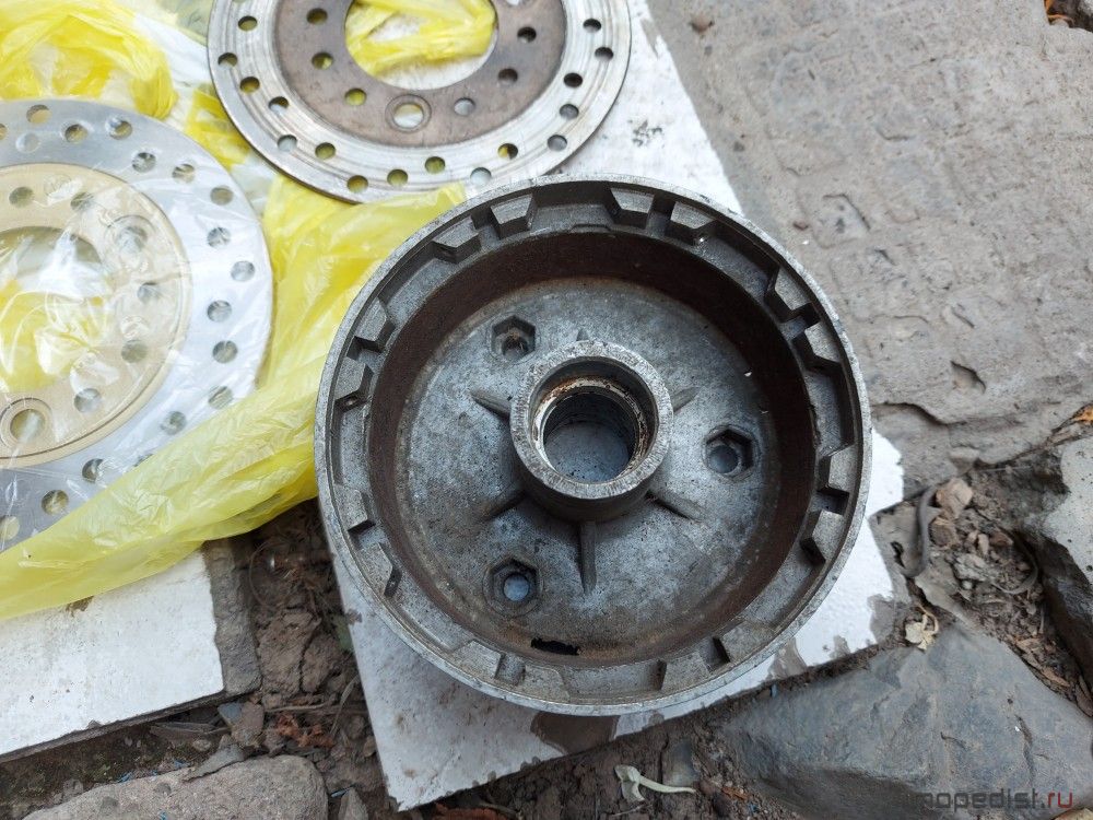

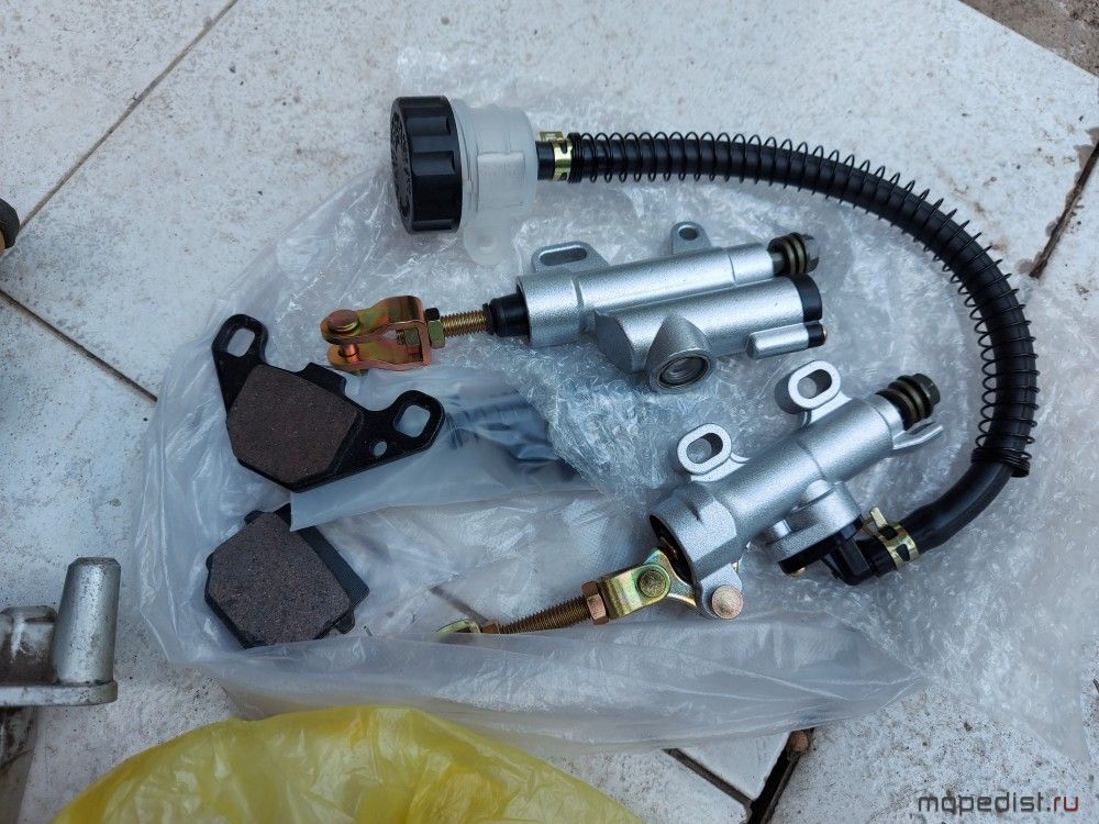

По тормозам. Ничего в ступице пересверливать не пришлось.
Диск встал как там и был.
Через проставки естесственно.
Крепления суппорта на стакане уже были. Но суппорт не от этой вилки.
Так что немного слесарки и все встало.
Судя по фото, это не фанера, а стеклотекстолит. Но пионеры видимо о таком материале еще не слышали. Видимо в азию цивилизация раньше пришла - и ездит европа на азиатских китаемопедах, и полные штаны радости от этого.
Garry
Краснодар
353 дня назад
и как текстолит держит??
Короткий поршень от хонды лид с 10мм пальцем ставился похоже. Лет 7 назад я ставил такой на Ш-57, пришлось попилить картер и цилиндр изрядно, и осадить цилиндр на 4мм. Мотор хорошо поехал, к сожалению продал тот мопед.
В чем причина перехода на простой поршень от хонды дио?
Столько работы проделать чтобы поставить пластину из тексталита под цилиндр и вернуться к простому поршню с 12м пальцем.
Судя по фото коленвал китайский, с обтесанным шатуном, и верхняя головка шатуна расточена под втулку для 12мм пальца.

Пластина из текстолита стоит так и поршень простой диовский для ресурса.
Все это сделано для того, чтобы не точить гильзу сразу на 40мм.
Ибо тонкая она становится и хрупкая..а хочется так чтобы был второй шанс на реинкарнацию если что..

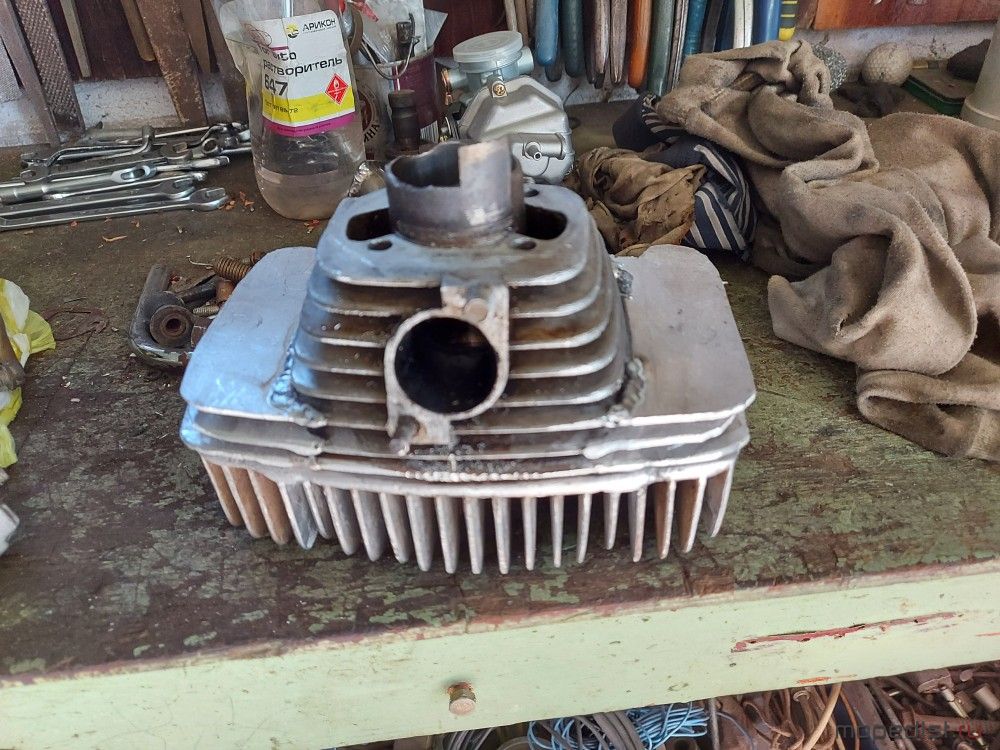

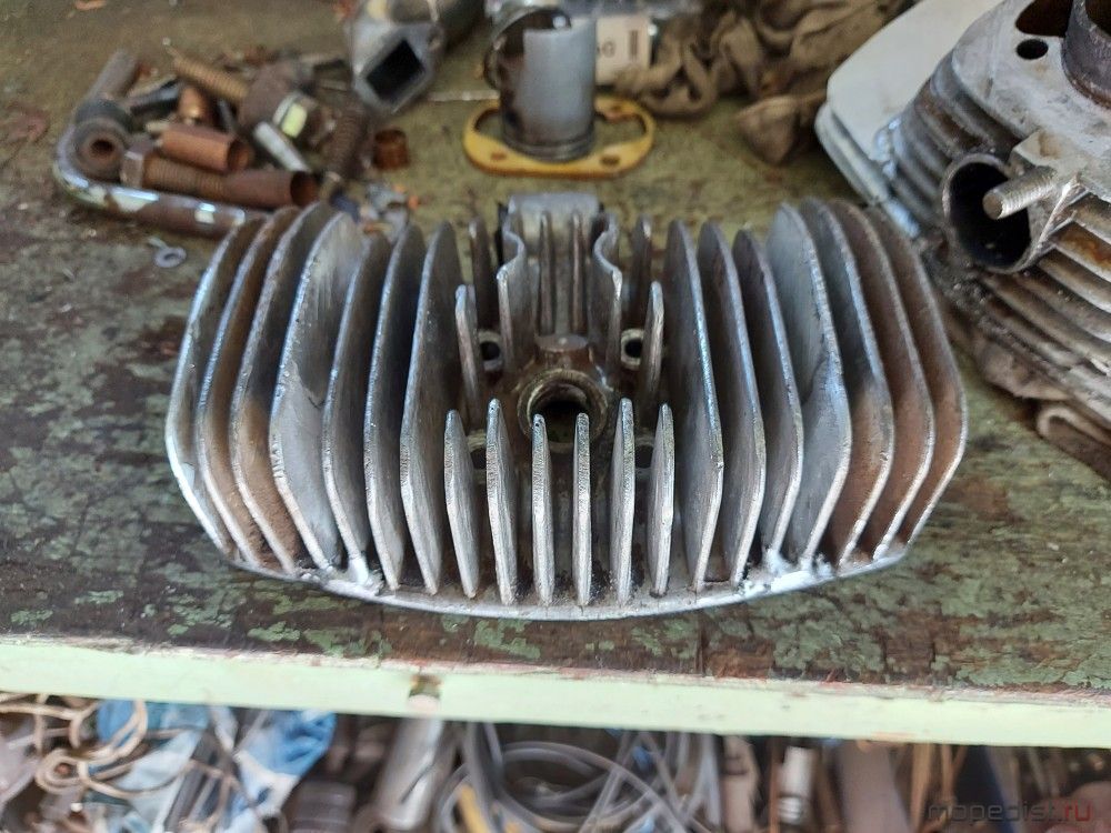

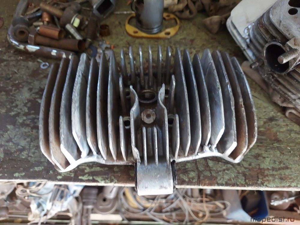

Вообщем всем привет.
Продолжаю работать с моторчиком.
На этот раз в соседней ветке затронули вопрос охлаждения..
Да это важный аспект. Особенно у нас в азии.
Так что по заранее отработаннной мной же лично методике я приступил делать в очередной раз из обезьяны-человека.. laugh
Аргон конечно творит чудеса..
Правда очень затратно это выходит по нынешним рыночным отношениям..
Ну да ладно. Благо для меня это опыт-сын ошибок трудных.. angel
Ну и начал работать непосредственно с рубашкой..
В итоге в промежуточном виде выглядит это как-то так..
Ну а дальше...как в анекдоте:
После сборки обточить напильником! laugh

Маленькое замечание: ребра на цилиндр надо приваривают через одно. Иначе охлаждение длинных рёбер не будет полноценным.
4 часа назад
Мое мнение такое - слишком много ребер на головке и слишком мало на цилиндре.

Дед,
Все в процессе..
Доварим и остальные. Обточим. smile
Все будет "как в лучших домах Лондона и Парижа" angel
Лучшим из мопедов на Земле..

Кстати переохлажденный двигатель так же небудет отдавать всю мощность. На самолетах температуру мотора регулировали шторками.
dnaop
Харьков
1135 дней назад
Так тут тоже можно шторку поставить laugh Тем более есть за что ее цеплять - ребер много.
Vladimir 90, а ты не подумал о том, чтобы боковые приставки к головке варить под углом, чтобы ребра поток направляли к средине, где нужно большее охлаждение? Впрочем, это будет слишком геморойно - прямые ребра стандартной головки сами будут этому мешать.
Pedro de Pakas
LibavaMoto:
На мопедах с водянкой термостаты на 65 градусов обычно. А гонщики обычно ещё сильнее их выстужают.
Для воздушки цифры недостижимые, хоть весь мопед рёбрами обвари)
Смесеобразование у 2т обычно в норме даже на относительно холодном моторе, что из карба каплями вылетело успеет коленом перемешаться. А меньший нагрев воздуха и смеси позволяет её больше уместить в мотор.

и зачем такой громадный котел? родного охлаждения вполне хватает. Вот звенеть при работе он точно громче будет. laugh
Была такая рубашка на кроссовом восходе, та еще погремушка.

Garry, Немного выше было озвучено, что жара в Алма-ате - это норма!
Двигатель "запиленный"
А звон можно смягчить резиновыми шайбами между рёбер!
Мне тоже кроссовый ковровец напомнило.
Но не тот восход с ребрами на головке веером, а более раннюю модель - на ней еще в мотобол играли.

Странная форма гильзы, это такой тюнинг, что это дает??
головка сделана под зиловскую свечу??
Редактировалось: 1 раз (Последний: 2 сентября 2021 в 14:23, Garry: причина не указана)
U can run but I can not hide.
Vladimir 90
Алматы (Алма-Ата)
1247 дней назад
Garry:
Я для тюнинга иногда использую заготовки из выработавших свой моторесурс деталей.
Так и в этом случае я использовал гильзу из мусора с отколотыми лепестками.
Головка взята по принципу "лучшая из худшего металолома". Ибо я знал что буду над ней издеваться..
В общем ничего особенного.

Коротко расскажу о своих планах на счет задних тормозов..
Ибо родные можно сказать честно..Гавно Лютое.
Я не знаю, какому шизофренику пришло в голову упихать рычаг привода колодок внутрь тормозного барабана..но поздравляю его заранее..
Это было самое идиотское решение которое может вообще прийти кому-то в голову..Ради чего??Зачем??Зачем тросик городить??? А ведь рычаг снаружи и тяга..это ведь в разы меньше деталей и проще и дешевле и главное гораздо более живучее...
Ну вообщем как говорится имеем мы то..что потом имеет нас..
Поэтому в поисках чего получше я понял что немлохо бы этот сифилис вырезать и выкинуть.
Выдался момент и я начал делать шаги и в этом направлении..
Пока для начала прибарахлился суппортами и дисками.
Ибо не хочу я больше тросики...устал я уже от них.
Нашёл ступицу
Прикинул..что к чему..

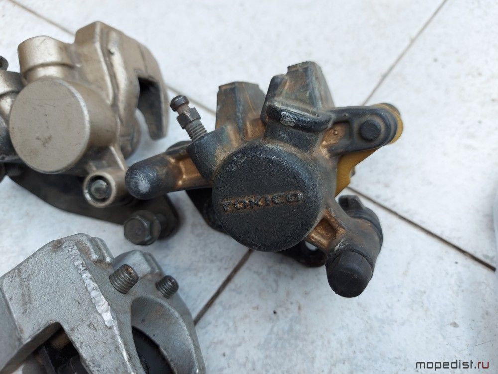

И зсуппортов выбрать можнои двухпоршневой и однопоршневой.
Остановился пока на таком кандидате..
Вскрытие конечно же покажет..насколькооправданы мои предпочтения..ибо насколько живы направляющие..вопрос хороший.. scratch

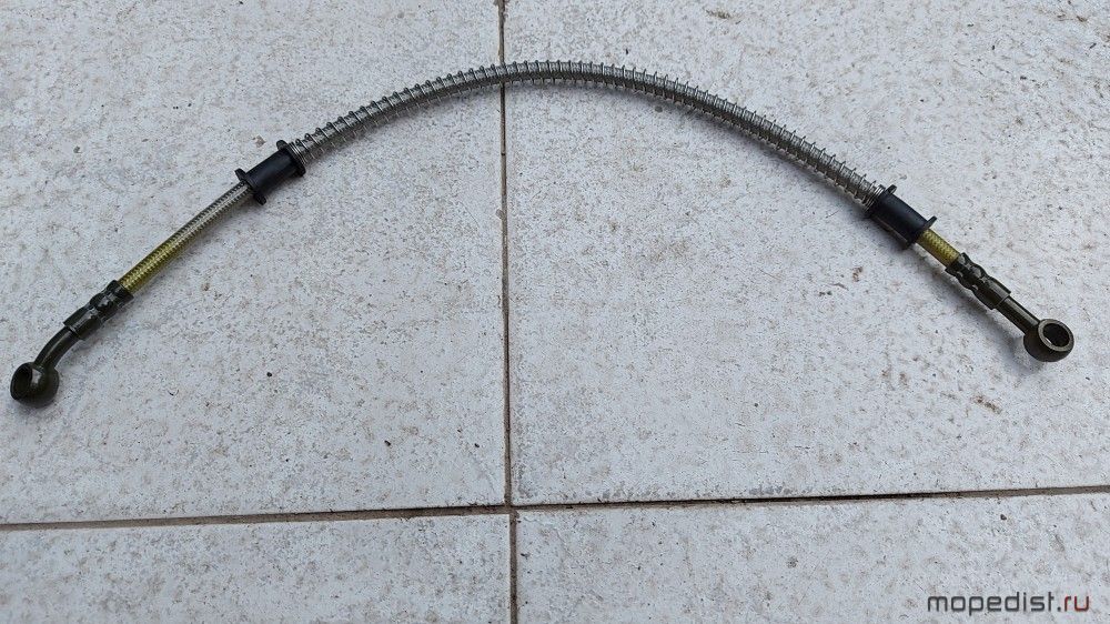

Вместо сопливого говнотросика теперь там будет жить армированный шланжок.
Ну и собственно говоря пару главных тормозных цилиндров за компанию.
В процессе верховина сама подскажет какой ей понравится больше.
Сопротивление бесполезно.
Все будет инсталлировано всеми разумными и неразумными методами. laugh
Так что как будет возможность, я этим обязательно займусь.
Ну чтож..со сваркой я пока завершил процесс.
Таким он будет недолго..
Теперь останется второй этап в деле изготовления истребителя.. angel
Тут ты не совсем прав. Конструкторская мысль была интересная и не такая уж плохая. Но вот реализовано все было как всегда - через анус. При такой конструкции требовалась приличная точность в изготовлении деталей. А у нас одни колодки чего стоят... мать... мать... мать... плоскости косые, кривые - куда там тормозить... И технология сборки не самая лучшая - чего стоит только тросик заменить. Они конечно могли держать отлично, но для этого требовалось много секса. Однако чтобы изменить конструкцию, секса требовалось еще больше. И тут уже надо выбирать, какой секс больше по душе. laugh
Vladimir 90
Алматы (Алма-Ата)
1247 дней назад
dnaop:
Это абсолютно точно.
Колодки и стали тем проклятьем ради чего я решился на это.
Барабаны все кривые..колодки от старости уже не то что кривые..они с завода ровными не были.
Так еще и лопаются и рассыпаются на неподвижном упоре тормозного щита.
Рычаг...кторый имеет малый запас хода..и постоянно норовит пилить ступицу..
Вообщем секасом придется лучше выбрать тот которым можно заняться один раз и больше туда не возвращаться...ну если только на колодки на суппорте сменить/манжеты/направляющие..ито несложно. По лайтовому открутил два болта..даж колесо снимать ось откручивать не придётся.выкинул старое, тупо вставил новое.и все.Ты-белый человек.. angel
А не иметь отношения по полдня с тормозным барабаном и пятаками..
А за это время в мусор улетит тонна родных недоколодок..и многие часы регулировок и шабрений..
Редактировалось: 1 раз (Последний: 6 сентября 2021 в 10:58, Vladimir 90: причина не указана)
Вот из за этого в своё время пилотовске колесья в сборе прихватил. Правда до сих пор мопедка пошустрей так и не собрана. Вдарился в реставрацию и отложил идею. Так 12 лет и лежит мыслишка на чердаке )))
Родные тормоза едва с родным стоковым мотором справляются и гимора отстроить, таки да, много. Да что с родным, они с дешкой, правда не стоковой и с передаточным на тягу, с трудом тормозят, на асфальте как на мокром грунте почти. Пол коробки рычагов переберешь прежде чем сыщешь старенький из первых не такого уродского литья. Это только рычаг, а еще барабаны протачивать и колодки подравнивать и что бы не шибко изношены были, но и не свежачок.

Вот это дырка так дырка под выхлоп. rofl
Я вижу Vladimir 90 постоянно такие фото выкладывает, чтобы пустить людей по ложному направлению тюнинга. ​
Пусть конкуренты подсматривают. laugh
Действительно, кто то возьмет напильник и будит точить также и повторять такое дупло.
Больше проходу больше кислороду. Этот цилиндр ехал?? или это очередной прикол?
