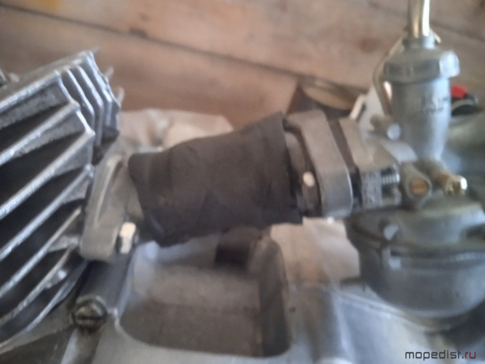

все, я уже забрал карбюратор pz 19 вместе с переходником под альфу, все очень понравилось, качество поплавки, жиклеры, куча регулировок, после к60 он кажеться каким-то космолетом, интересно кто ставил себе этот карбюратор, как впечатления?
NOT_TODAY
Киев
1068 дней назад
Здравствуйте, получилось установить карбюратор pz 19 с помощью минскового карбюратора, и стандартного переходника от альфы. Взял карбюратор старый к 2401 и отпилил от него кусок с ушами и частью самой смесительной камеры, обточил и получился такой переходник, к нему я прикрутил карбюратор пз 19 (отверстия сходятся), потом обрезал стандартный переходник с альфы с ушами и 2-3 см трубы, далее все прочно скрепил патрубком и двумя хомутами, карбюратор держится отлично, не болтается абсолютно, прийдеться что то думать с воздушным фильтромДобавлено спустя 2 минутыВот фото

Надо закрепить карбюратор так, чтобы поплавковая камера стояла горизонтально, без наклона.Добавлено спустя 5 минут
Строго горизонтально делать не обязательно, но так, как получилось - это уже черезчур. Или, как нынче принято говорить, "за гранью добра и зла".

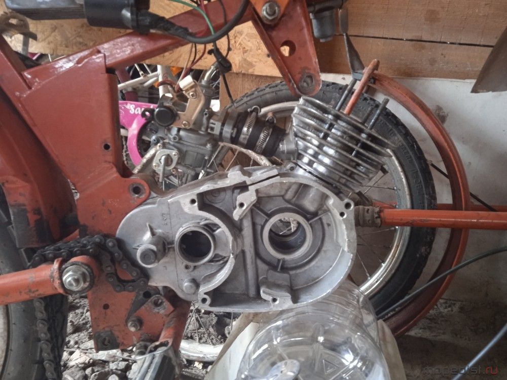

самый бюджетный, и простой вариант так это перенести стандартную корзину сцепления на первичный вал
Нельзя этого делать! Крутящий момент на первичном валу больше, чем на коленчатом. Во столько раз, во сколько отличается количество зубьев на шестернях.
Раз уж конструкция корзины с имеющимся металлом не выдерживает на коленвалу, то на первичном валу она развалится при первых метрах поездки.
Нужно делать корзину с точно таким же конструктивом, но из "хорошей-правильной" стали и без нарушения технологии изготовления.
Чойто нельзя. Передаточное один к одному. Только как выжимать сцепление будете. А двухтактному мотору направление вращения коленвала безразлично.
Ну а что вы скажите на счёт этого ?
Этот двигатель сделал DED из Ярославля.

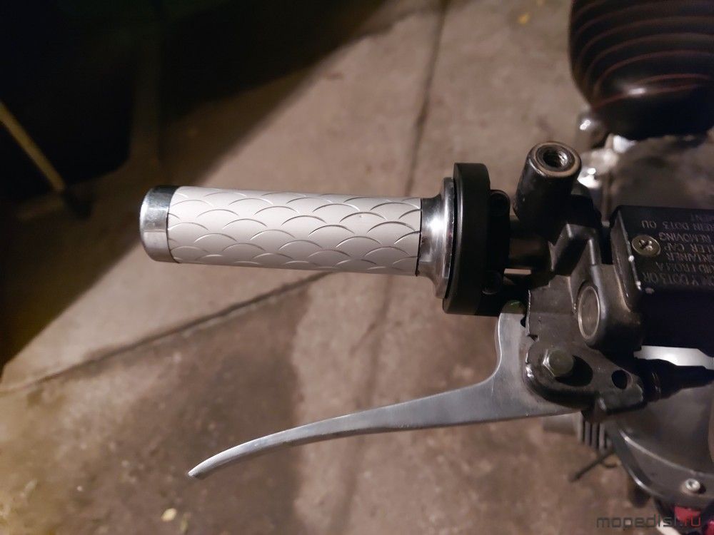

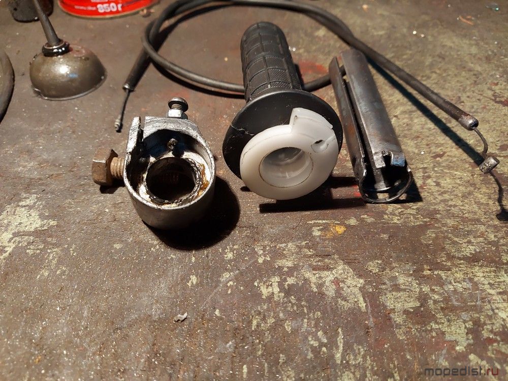

Ну а так. На днях решил развлечься.
Прикупил ручку газа. Пошерстил выбрал с катушкой для троса поболее.
В сравнении с родным гавном и что оно делает с тросом...это просто сказка..
Поставил..вместе с тросом на её законное место.
Да конечно же это не идеал. Но уже без проблем все будет решаться походом в магаз и заменой тросика за считанные секунды.
Вообщем одним геммороем меньше. И будет что всунуть в задницу конструкторам советских мопедов при встрече.. hoho
дед:
Знаю. Общался с ним. Очень хороший конструктор. Профессионал своего дела.
