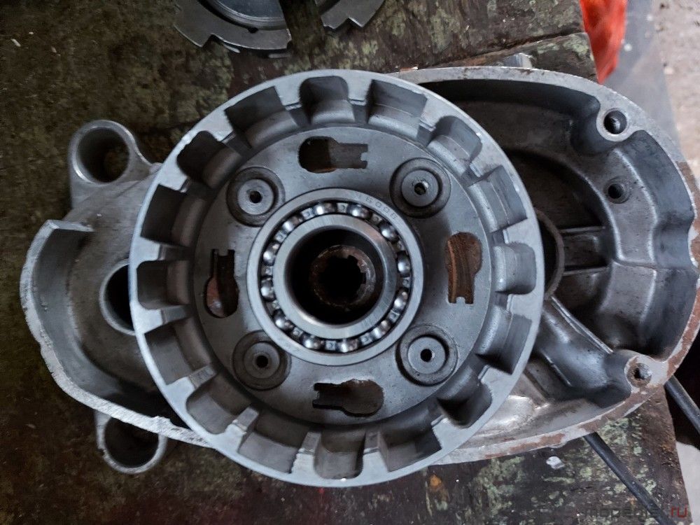

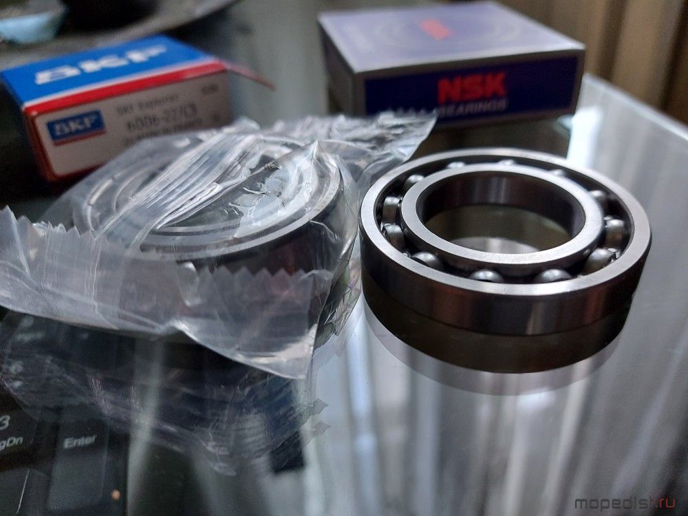

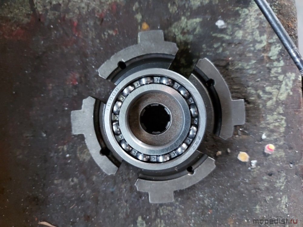

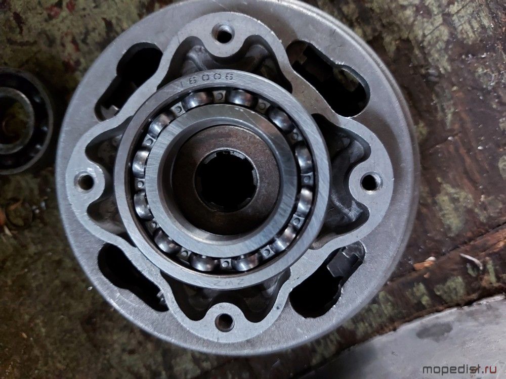

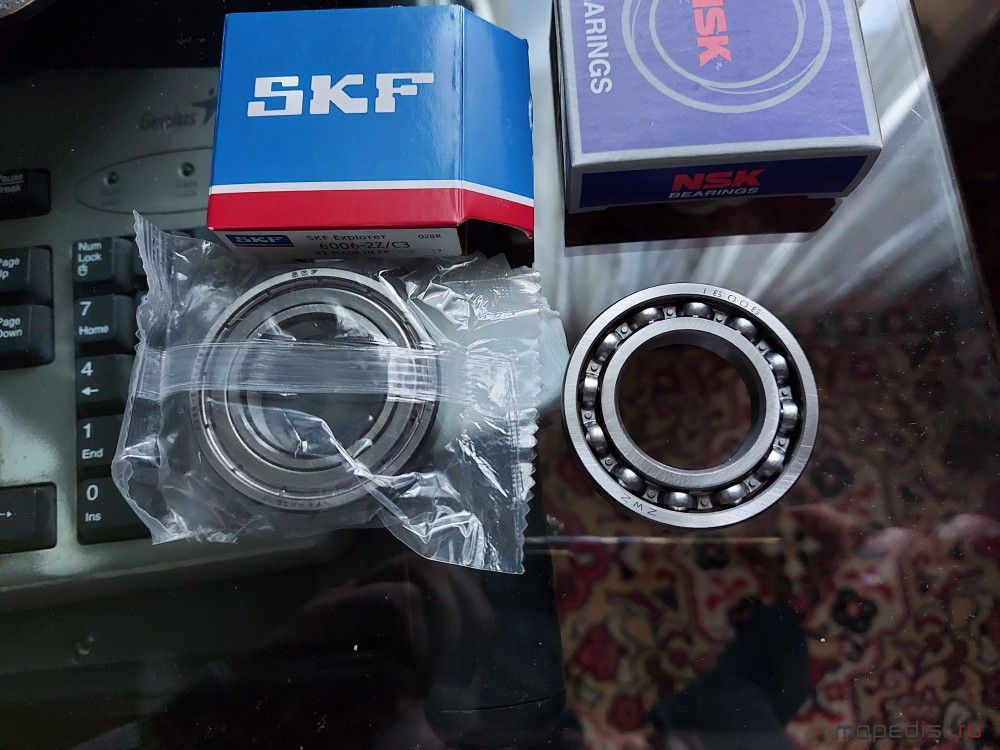

Вообщем пока напишу немного о проекте. На сегодняшний момент времени ковыряться было немного.. Но тем не менее. Кое что сделал. Вернул "с того света" шлицы на шлицевой тарелке. Методом обварки и проточки заново.. Затем собрал это гавно в кучу.. Первый раз как всегда неудачный. Сцепление вело.. ну ладно..перебрал снова..в этот раз получше..ну да и х..с ним сказал я себе и не стал больше тратить время. Собрал залил масло. Пока пойдёт. Вообщем будет на ходу еще в конце сезона докатать хватит. А пока там наступает очередной армагедон я потихоньку сделаю комплектик на замену.. По делу улучил момент подобрал подходящие кандидаты на роль подшипника корзины сцепления и ведомой шестерни моторной передачи. Легких серий. Разных по ширине обойм. Прикинул так сказать что к чему.. Вообщем все пока стыкуется по плану. Надоть будет только чутка немного поточить в токарке. Ведомый барабан со ступицей будет сборная солянка. Но о нем позже..
