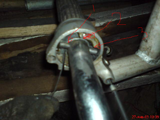

Помогите!!! Купил недавно мокик карпаты. Сцепление подтянули, вроде все норм. Но когда на первой начинаешь ехать, скорость выключалась. Ручку с батей разобрали, ничего не нашли и заново собрали. После этого чудным образом скорости поменялись местами. Теперь нейтраль была сверху, первая по середине, а вторая внизу. Даже так, когда включаешь чудную первую скорость то мокик не тянет, будто едешь на второй. Подскажите что сделать
Еще раз ручку разобрать и собрать правильно...
Alex1974
Первоуральск
1509 дней назад
Странно. Там в принципе невозможно ее неправильно собрать.

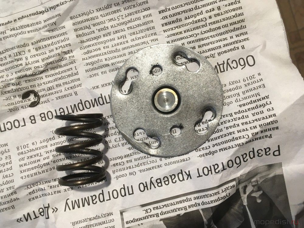

А на сколько легко оно должно выжиматься?Добавлено спустя 45 минутВот такая у меня стоит пружина и пятачок
Прикрепленные файлы:
2c3ecbad-6f96-4724-bdaa-414b7c4be85d_5dbd8730a9d34.jpeg | 3252,83 Кб | Скачали: 542 раза

Мопед купил практически новым, как только купил сцепление работало. Потом со временем пропало. Пытаясь тронутся с места выжимаю сцепление добавляю газу и включаю передачу , происходит рывок( при этом ручка сцепления выжата) и мопед глохнет. Думал что тросик ослаб, подтянул , не помогло. Снял левую крышку двигателя, там все в идеале, в ручную нажимаю на пятачок, и чтобы дожать его до конца нужно приложить очень большое усилие ( нереально большое).Вот такая у меня ситуация. По дискам, нижний стоит метал, два других текстолит.
Юрий
Пермь
Dikalov:
Может масло густое, тогда нужно прогревать движок дольше.

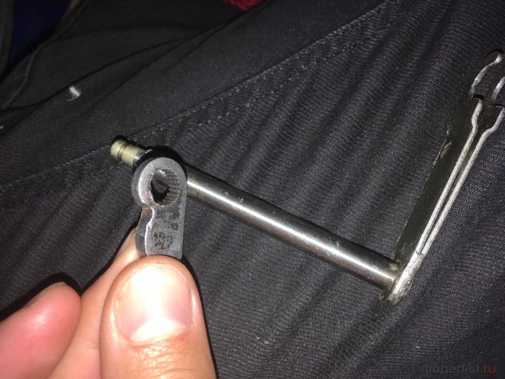

Dikalov,
Проверь фрму кулачка в крышке. Того что давит на бронзовый П-образный толкатель.
Если он будет сточенный а не полукруглый в месте контакта с толкателем то он изношен и будет перекашивать толкатель и тот уже будет закусывать и клинить в крышке!
Сама крышка столика тоже должна быть ровная.
Бывает так что сам кулачок могли п4ревернуть и собрать неправильно. На толкатель он должен давить полукруглой стороной!
А не ровной. Как бывает у пионеров при неправильной сборке.
И еще бывает, что при выжиметрос к рычагу сцепления снаружи крышки подводится под острым углом.
В таком случае плечо рычага не работает полностью и устлие на выжим сильно увеличивается.
Рычаг и трос должны быть взаимно расположены под углом близким к 90градусов. Это подстраивается перестановкой кулачка в крышке по шлицам.

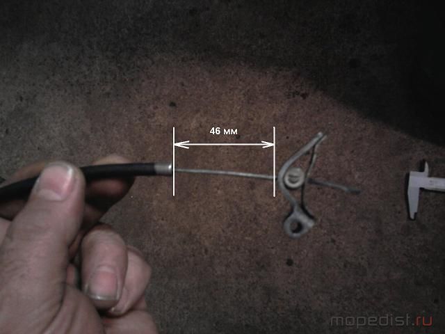

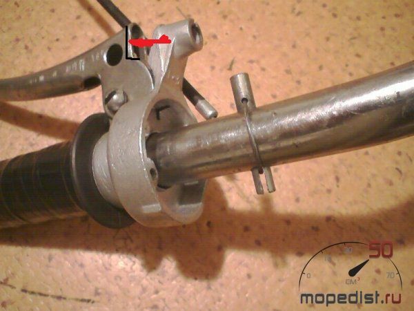

smoke Чудес не бывает! Вешка имеет самое мягкое сцепление из всех шауляйских двигателей! И это факт!
Иногда даже на тросик дополнительную пружину приходилось ставить!
Для начала, надо убедиться, что ручка переключения и рычаг сцепления работают правильно и легко!
Проверяем без тросиков!
Посмотреть можно здесь!
Рычаг на крышке сцепления должен быть приблизительно вот в таком положении:
Далее, надо убедиться, что сам тросик по оболочке ходит легко... Правильный тросик имеет такое плетение:
На счет тросика переключения:
Проблема кроется в этом - резинка прижимает коромысло и возникают проблемы с переключением точь в точь как вы и описали!
И еще один момент. Надо определиться с проблемой - нет хода при выжиме, или всё таки не выключается сцепление!
На всякий случай напомню - "столики" от ромашки отличаются от обычного сцепления!И в этом может быть проблема недостатка хода!

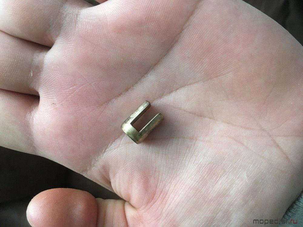

А как насчет бронзовой втулки не сношена ?
За окном шел снег и рота красноармейцев
Dikalov
Светлоград
1227 дней назад
Да, с ним все норм. Сцепление срабатывает( помогаю им когда еду в горку) но с места тронуться невозможно. Мопед почти новый, так что проблем с тросткам не может быть.Добавлено спустя 7 минутВыжим такой тугой что слизало шлицы на этом валу
Добавлено спустя 8 минутВтулка такая
Добавлено спустя 9 минутКогда мотор работает, выжимаю сцепление звук мотора меняется( иногда даже глохнет)
