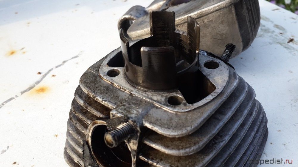

ДВС ш 58 то расточал окна в цилиндре
Хочу расточить окна Ну не знаю как это сделать
zilokos
3009 дней назад
Как расточить окна в цилиндре внутренние

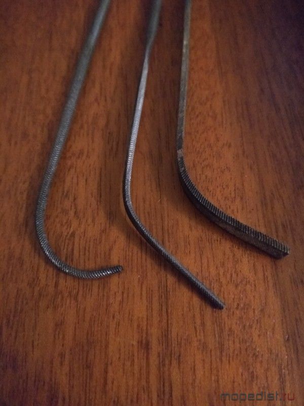

smoke Впускное и выпускное - напильником, перепускные бормашинкой... Либо хитрой приспособой типа:
Либо загнутыми надфилями laugh

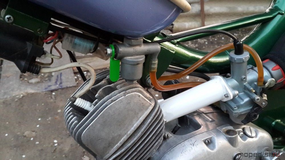

Vladimir 90:
Зачем такой длинный впускной патрубок, с таким большим внутренним диаметром?
Vladimir 90
Алматы (Алма-Ата)
1149 дней назад
По большому счету конечно можно и короче, но только не с этой рамой.
Коллектор большой чтобы диффузор был узким местом.
Большой диффузор конечно геморно настраивать, зато когда привык то потом лишний раз вторую можно и не париться втыкать. Крутнул и на нейтраль скинул и в аккурат квартал до перекрестка..
Если сцепление придержать то удобно проскочить или развернуться резво или автобус обогнать или бомбилу очередного объехать перестроиться..
Да и вообще приятно когда он ровно работает и шустро раскручивается. Скорость больше и катится дольше на нейтрали, на скорости меньше греется.
Генератор на повышенных оборотах дает хороший свет на 12 вольт лампах.
Но сцепление как и газ такой же орган управления становится.
Неплохо было бы связать два инструмента, ось шабера с (BOSCH multi-cutter-gop-250-ce).
