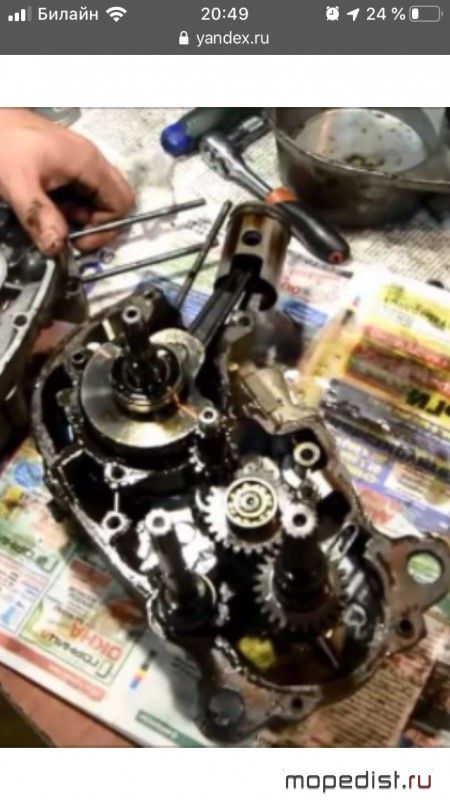

Посмотрел сейчас видео дедушки Вагнера про сцепление , Так вот он на снятом моторе двумя пальцами выжимает этот вал
Добавлено спустя 1 минутуА у меня это сделать невозможно. Я грешу на слишком жесткую пружину сцепления. Попробую её на пол витка укоротить.

Объясню ещё раз. Выжим есть, и ни что никуда не упирается, просто очень тугой выжим(на снятой крышке сцепления чтобы вручную выжать столик нужно приложить нереальное усилие, я уже молчу как это усилие преодолеет трос). А сегодня увидел видео Вагнера как он выжимает рычаг (который снизу мотора) двумя пальцами прилагая при этом небольшое усилие. Поэтому сейчас грешу на пружину сцепления.Добавлено спустя 2 минуты

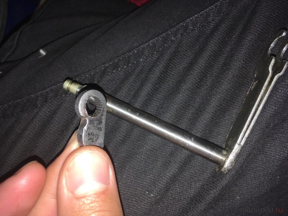

Подтекает масло с вала кик стартера, хочу убрать вал, а отверстие заглушить. Хочу знать будет ли без вала кик стартера смазываться коробка? Т.к по идее масло раскидывает большая шестеренка вала кикстартера.
Latgalec
Даугавпилс
Dikalov:
smoke Ну если каждые пять секунд наклонять мопед то влево, то в право - смазываться будет! laugh
Зачем такие сложности? Быстрее он не поедет!
Проще заменить резиновое колечко на валу, которое стоит копейки, чем как пацану заводить мопедку с толкача!

Шестерня кикстартера совсем чуть чуть ниже шестеренки первой скорости, неужели не будет смазываться? Мотор в 501 м
Добавлено спустя 2 минутыЯ и есть пацан, легко заводу с толкача.
Будет. Можешь смело выкидывать.
Коробка смазывается ведомой шестерней моторной передачи из отсека сцепления. Оттуда идет масляный канал по которому масло стекает на шестерни и подшипники.
Да и вообще кикстартер на вэписят настолько похабно сделан что разбивает гнезда и никаким колечком это дело не исправить.
Там надо все обваривать и втулить гнезда бронзовыми или латунными втулками. Чтобы вал работал во втулках а не жрал картера.
Будет люфт вала-будет зажевывать и подрезать самой кромкой вала манжет.
А для того чтобы его менять нужно будет каждый раз его половинить.
Вам захочется половинить каждый раз отлично заводящийся обкатанный и едущий мотор после каждого десятого-двадцатого киканья?
Если нет-то либо все делать нормально по человечески, либо не пользоваться им совсем или упразднить вовсе.
Если серьезно ездить и пользоваться то надо втулить Т-образными втулками изнутри половинок прессовать. Иначе так и будет сраться маслом без ресурса.
Вообщем это большая жопа всех двухскоростных моторов. Некоторые уже с завода ссались маслом.
