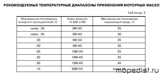

Если в bmw залить 20W50(даже синтетику)будет ему худо,зато 0w30 самое то.А ВАЗ на 20W50 радует,а на 0W30 он не то что 100000 км,если 1000 проедет будет хорошо.(допуски сопрягаемых деталей).Разговор о синтетике.
20W50 это штатное масло мотоциклов BMW например. У машин M-Technik вообще 10W60. А 0W30 это штатное масло жыгулей для температур до +25.

Pedro de Pakas:
