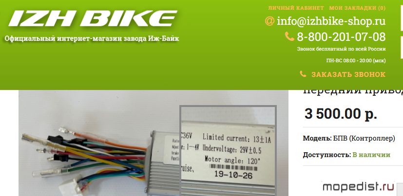

Предположим, что ранее у меня на веле было одно мотор колесо, но я хочу установить и второе.
тогда нужно следить, что бы:
AleksejR:
суммарный ток колёс меньше тока контролёра
у меня вот такой на электровеле
Что бы понять, могу ли я с него питать сразу два колеса, мне нужно понять, суммарный ток будет ли больше его возможностей. Для этого мне нужно узнать максимальный ток на колесе. Колесо вот такое
https://izhbike-shop.ru/parts/motorwheel
я не пойму, как мне узнать его максимальный ток, но догадываюь кое о чем.
дело в том, что когда я резко торможу передним колесом, у меня перегорают провода на аккумах.
наверное, это значит, что суммарный ток с одного колеса уже выше, чем возможности контроллера (или аккумулятора)?
у меня колесо 250 ватт, напряжение 36 вольт. одно поделить на другое, будет сила тока.
250/36=7 ампер потребляет одно колесо .
Два колеса потребляют 14. А контроллер расчитан на 13.
непонятно, вроде как можно, а вроде и нет
с другой стороны, в моменты перенапряга просто перегорят провода.
Редактировалось: 6 раз (Последний: 29 декабря 2024 в 22:34, Анатолий Ш: причина не указана)

Анатолий Ш:
Два трехфазника от одного контроллера работать не будут, это не дпт
Анатолий Ш:
Нет, это значит что провода дрищавые. Тормозной момент выше тягового, соотв.ток рекуперации выше тока разгона

а вот 250 ватт 24 мотор колесо и пару веловилок аля ссср, ещё один контроллер - найти просто и дёшево, и маманя будет на коне.
