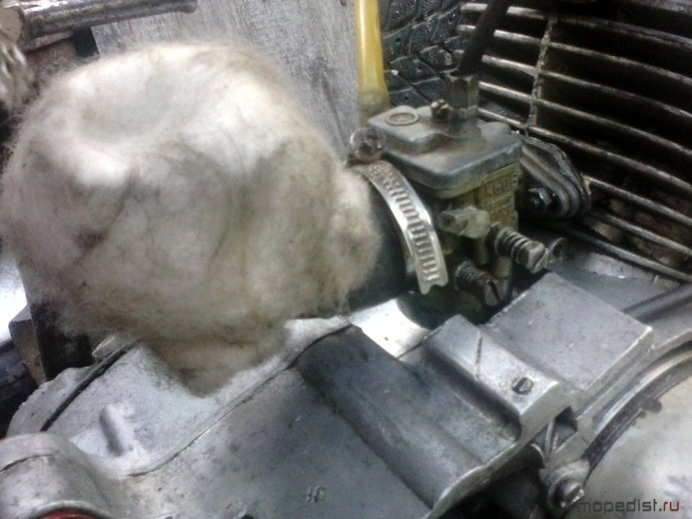

За неимением стокового фильтра я пришаманивал на карпаты фильтр от "крота", смотрелся симпатично, сейчас в запчастях лежит, есле интересно сфоткаю.

mitroxa, интересно,фото в студию.

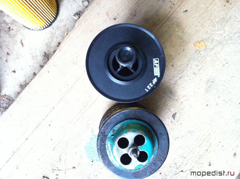

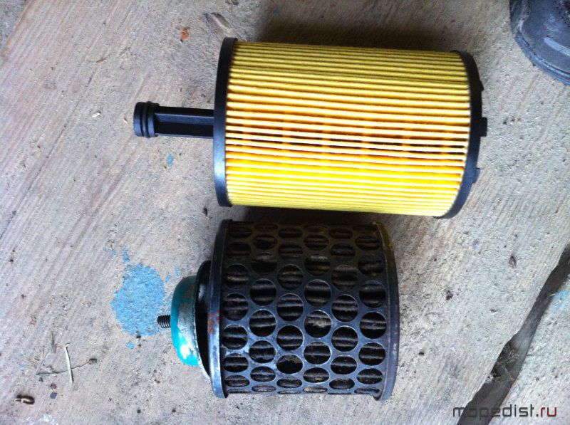

Собственно пока на глаза попался, фильтр от крота:
Фильтрующий элемент бумажный:
Как я уже писал - стоял он на карпатах пока не нашол родной, фото с этим фильтром правда не сохранилось.
