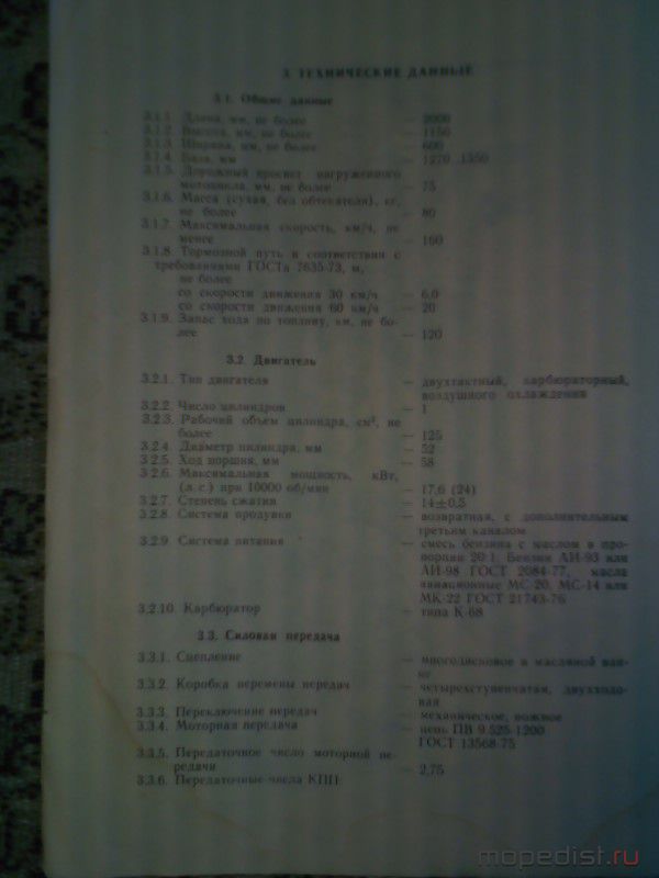

smoke Рекомендую для прочтения.... Сам в детстве от корки до корки изучил!

11 часов назад
Honor:
на 15 еденицах в пору работать дизелю.
У бензина 95-92 потолок 12 едениц , дальше детонация может наблюдаться
Детонации нет.( Диам поршня не очень большой.) Мощность 24лс.
Заводится на подставке за заднее колесо. Причём в одиночку. И Восход тоже.
П.С. На Limona не обращайте внимания, он завидует. У него голая рама без колёс, а у меня 150кмчас, без обтекателя.

Дэшник
Нижний Новгород
45 дней назад
Большую роль в вероятности возникновения детонации играет степень сжатия. В ДВС без наддува ее обычно устанавливают на уровне порядка 10,5:1, если планируется работа на обыкновенном неэтилированном бензине марки АИ-92. Если степень сжатия составляет примерно 13:1, то необходимо использовать топливо, имеющее более высокое октановое число (АИ-95 либо АИ-98). Двигатели с наддувом чаще всего имеют сравнительно низкий коэффициент сжатия (от 7:1 до 9,5:1), который необходим для дополнительного объема воздуха, нагнетаемого в камеру сгорания специальной турбиной. Во время впуска этот воздух повышает эффективную степень сжатия.
Думаю ваш восход уже дозапускался с подставки , что 150 гоняет только в снах.
П.с. источник http://www.avtozone.net/article/read/prichiny_proyavlenie_i_sposoby_ustraneniya_detonazii_dvigatelya.html
