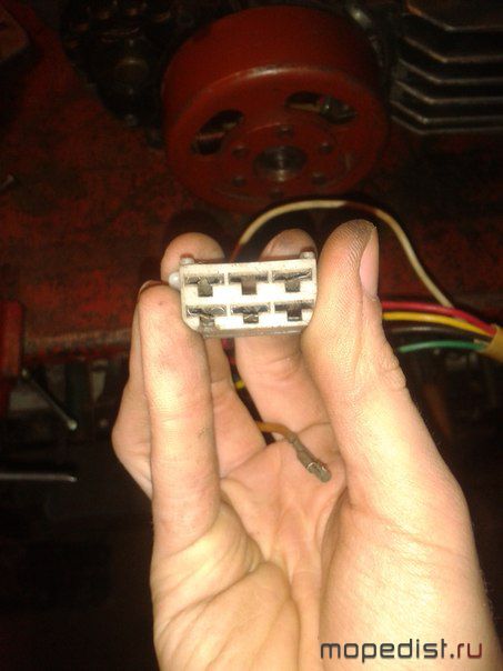

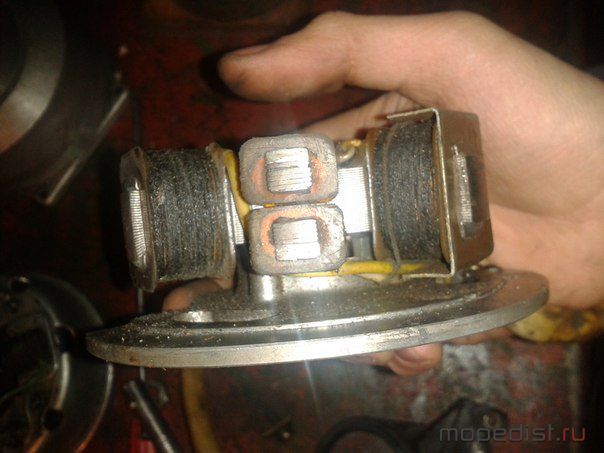

в 2 словах, надо помоч оприделить какой провод на искру, я знаю что бкс там тотже что и на в50 с катушкой б300б,

вот фото, правильно ли подключены провода и куда уткнуть етот белый проводок? Добавлено спустя 1 минуту

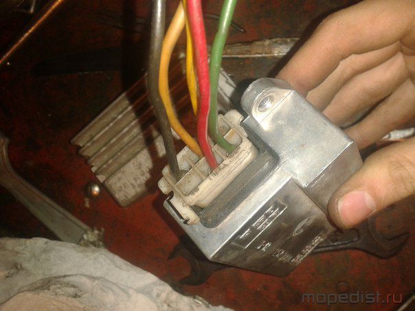

На самом БКС подписаны клеммы З,Д,К,М,01 зв.сигнал,О2-свет.Разберешься без проблем.

кот:На самом БКС подписаны клеммы З,Д,К,М,01 зв.сигнал,О2-свет.Разберешься без проблем. а етот контакт что не подключен к клеме куда? в кут или в средину? мне просто надо знать какой цвет провода за что отвечает

На заводе на разные партии двигателей могли поставить провода любого цвета.Кроме того цвет проводов В-90 может не совпасть с В-50.

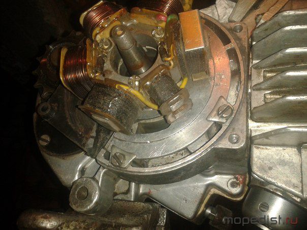

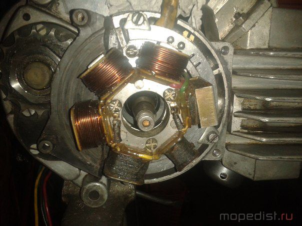

На В-50 было на статоре подписано какой провод куда идет. Открой крышку, может там тоже буквы есть. Если есть, то разобраться совсем не сложно.

кот:На заводе на разные партии двигателей могли поставить провода любого цвета.Кроме того цвет проводов В-90 может не совпасть с В-50. тогда надо разбирать генератор чтоб норм подключить? А та не хотелось..

Думается это 01.Между желтым и коричневым.Прозвони,там между желтым и красным доложен быть коротыш,сопротивление *О* Ом.

Завтра посмотрю на статоре , если пусто будет , значит попробуем на 01, спасибо за инфо

прозвони тестером обмотки на сопротивлении составь таблицу какие цвета проводов между собой звонятся...если есть какие на массу-тоже запиши. после того как все вызвонил-включай тестер на режим напряжения начинай с самого большого предела измерения и самой большой по сопротивлению пары проводов генератора. немного масла в поршневую и можно кикать и смотреть. так найдутся: зарядная обмотка катушка датчика обмотка на свет дальше нужно смотреть документацию на этот генератор с каким коммутатором он должен работать. движок редкий очень..и сделан серьезно. должен интересно работать.

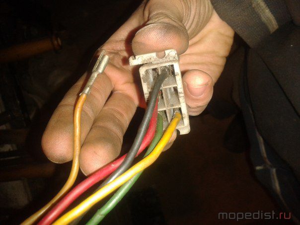

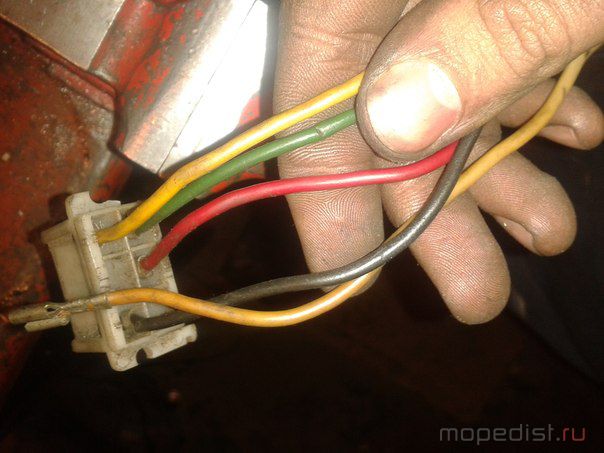

в кратце, там все подключено правильно , очень там интересное зажыгание буду краток, фото

Так прозвонил или посмотрел куда тот желтый провод на генератор идет.

кот:Так прозвонил или посмотрел куда тот желтый провод на генератор идет. посмотрел, под рукой лежал генератор от вешки , когда начал прозванивать то ли тестер барахлил, то ли я такой чудак в проводке, но все в порядке, если завтра стеллу загоню в гараж, попробую завести ету лошадку С проводкой разобрался, всем спасибо! Устное предупреждение. krotik
