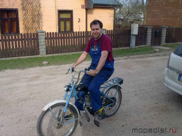

Зачем всё так усложнять?? КД 80 влезает в раму спокойно,надо только отпилить уголок жесткости с одной стороны.

Janis, он у тебя с боковой свечой! У меня такого нет.Добавлено спустя 17 минутПродолжим.
