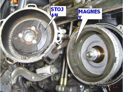

Начнем с того, что были проблемы с зажиганием - мотор не крутился более 5 тысяч с отстрелами из глушителя. Я пару недель пытался всячески настроить карбюратор, пока дошло, что дело не в нем. В реальности на высоких оборотах просто пропадала искра, а на низких просто была слабая.
На мотике стояла шведская система защигания AMAL SEM, которая представляет собой закрытый статор (типа мотоплата, катушки света и зажигания, датчик + какой-то набор диодов) и алюминиевый статор с вклеенными магнитами и коммутатор от 139FMB (родного мне не досталось). Такое зажигание стояло на киковых КТМах до начала двухтысячных годов. Как оказалось, этот SEM очень проблемный: катушки коротит, диоды отваливаются, из ротора выпадают магниты. Купить новое - очень дорого, чинят только заграницей, б/у брать смысла нет, ибо они все от старости мрут. Это опыт пользователей старых Хусабергов, КТМов и Хасок.
Я бы еще долго думал, что делать с этим зажиганием дальше, если бы на работающем моторе не попытался отрегулировать момент зажигания (поворачивается крышка вместе со статором). В результате я чиркнул статором по ротору и из последнего вылетели магниты и их размололо в труху! Я был немного расстроен...
Вот он, источник моих проблем:
Все осложнялось тем, что вариантов 620 мотора как минимум 2: с электростартером и без, и отличаются они картером как раз в районе зажигания. От стартерного мотора зажигание на мой киковый не подходит.
Выход был найден неожиданно: на ибее урвал комплект почти нового зажигания Kokusan 4K3 от более позднего 620 Supercomp (эндуро для соревнований), вместе с крышкой. Это зажигание имеет открытый статор без заморочек (на освещение там 100 Вт), выносной датчик, и очень качественный и прочный ротор + как родное встает на мой киковый картер. Я был очень рад, что нашел такой клёвый выход и с нетерпением ждал прихода железок!
Железки приехали, чудесно встали на мотор, а искры НЕТ! Вообще нет, даже намека! Сопротивление катушек полностью соответствовало мануалу, но смущало то, что у катушки зажигания сопротивление всего 15 Ом. all предположил, что к такому ротору полагается коммутатор с преобразователем напряжения и, похоже, он был прав. Но покупать еще и родной этому зажиганию коммутатор было очень дорого.
Прошелся по магазинам и нашел ротор от 139QMB, который оказался подозрительно похож на мой (он справа на фото):
Подходит по всем габаритам идеально, кроме внешнего диаметра железа катушек. У QMB диаметр статора больше и не влезает в КТМовский ротор. Померил сопротивление катушки у статора QMB - 500 Ом! Вот оно чё, Михалыч! Волевым усилием расковырял катуху зажигания на родном статоре (там был провод 0.25 или 0.3) и перемотал проводом 0.124. Сопротивление получилось не 500 Ом, конечно, но 350 набралось. И искра тут-же появилась! Жииирная такая!
Ну раз искра есть, то надо заводить! Пробую, и на первой же вспышке идет отдача в ногу. Но идет как-то легко, без удара... Что такое??? А, рычаг кика сломался!!!
Ну и не жалко, всё равно там шлицов уже почти не было. Заказал новый, а пока он ехал, я вместо коммутатора от FMB поставил коммутатор QMB, в котором есть задержка искры на низких оборотах. Надеюсь, что в кик больше отбивать не будет и мотор наконец обретет верха и легкую заводку.
