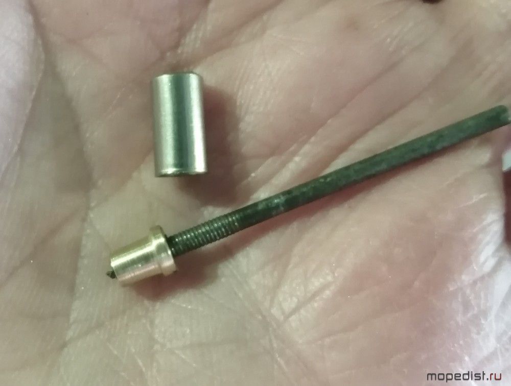

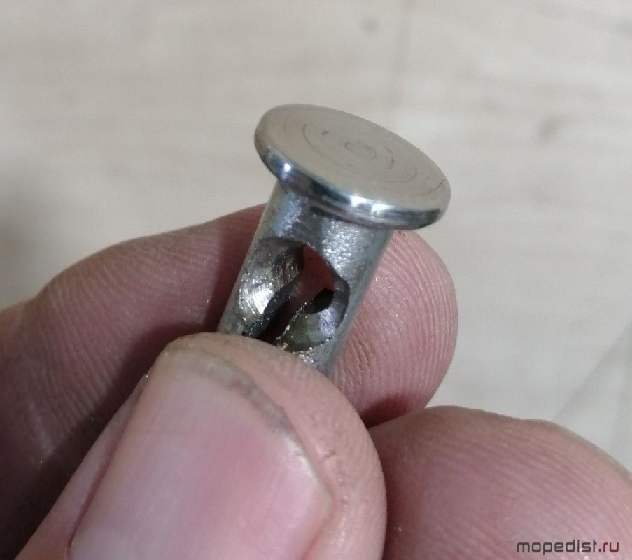

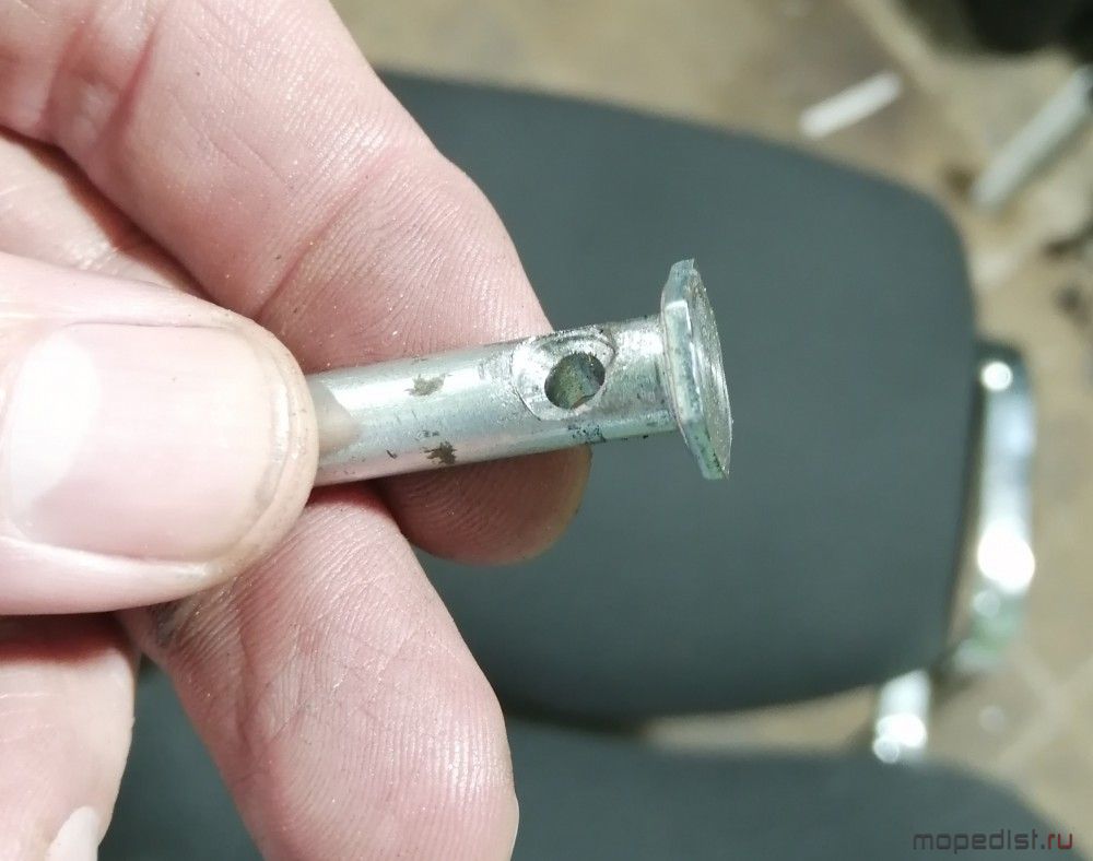

Надо привести в порядок ручку сцепления и тросик к ней. Правильно я понимаю, что нужно сделать подобную деталь? Ручка обычная, дешечная.
3 часа назад
МихалСаныч:
Этот держатель бобышки троса точно нужен!

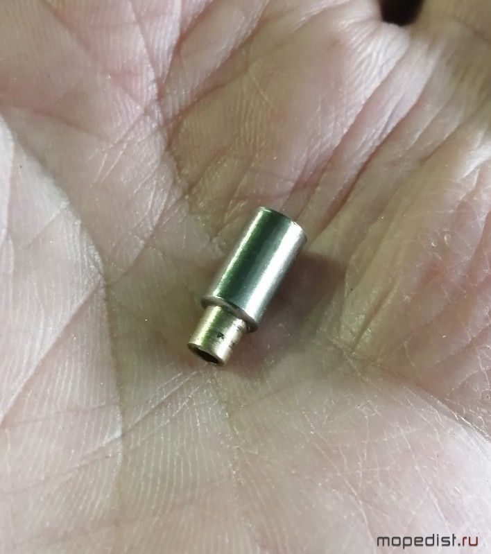

МихалСаныч
Вологда
Держатель делал из огрызка болта М8.
По итогу получилось вот так
Теперь сам трос. Из велосипедного тормозного. Бобышку, которая в ручке, сделал из ниппеля спицы. Наконечник рубашки, которая к мотору, стандартный. Наконечник рубашки, который к ручке, самодельный, составной.
Опять из нипеля спицы сделан упор оболочки. Точил в дрели на огрызке спицы.В стандартном наконечнике расширил отверстие для упора. Упор вложил внутрь.
Ну и спаял трос в сборе.

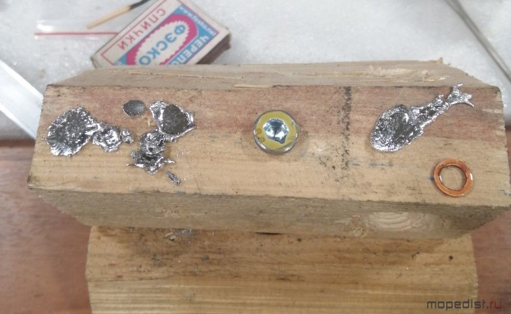

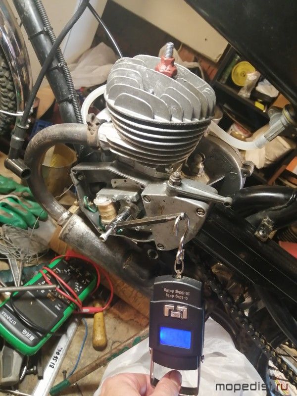

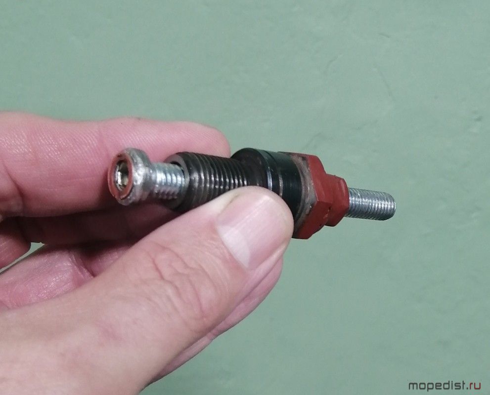

Мне надо затянуть болт крепления магнита. Это значит - стопорить КВ. В какой то умной книге вычитал, что поршень при стопорении должен быть на половине хода. Значит надо делать регулируемый упор. Разобрал автомобильную свечку и вварил туда длинную гайку на 8. Взял винт с потайной головкой М8х80, полная резьба. Шляпку обточил чтобы проходила в свечное отверстие. на торец припаял шайбу из отожженной меди, дабы не царапать поршень.
Был интересный момент. Забыл взять с собой припой. Но на месте оказалась старая плата от монитора и фен. Нагрел плату феном и бряк её от вертак! Так добыл несколько капель припоя.Ну и штука в сборе:
Выставил упор и затянул болт нужным моментом
3 часа назад
МихалСаныч, а мы поступали проще - отсоединяли колено глушителя от цилиндра и вставляли в выпускное окно обструганную в его размер деревянную палочку.
Как ты сделал этот упор, примерно так я делал из старого микрометра регулируемый упор для установки момента зажигания. Вкручивал его вместо свечи, ловил ВМТ и по шкале опускал стержень на 3,6 мм вниз. Получалось очень точно, но момент был поздноват - приходилось еще раньше делать, чтобы разгон был получше.
Насчет величины момента затяжки: с этим делом и без динамометра проблем не было никогда - руки чувствовали силу, которую надо приложить к ключу, чтобы и затянуть надежно, и не сорвать резьбу.
Да, еще один момент - можно было в корпусе свечи просто нарезать резьбу М10, а к упорному винту не припаивать медную прокладку. Поршень и так не помнется от касания к стальному болту. А даже если и останется на нем след от такого прижатия, то последствий от него никаких не будет.
Перестраховываешься и усложняешь.
