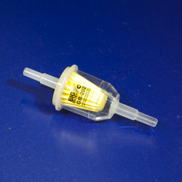

А еще такая ерунда! Почему когда меняешь фильтр тонкой очистки, я хотел поставить фильтр как на советские мотоциклы ставят
у меня не течет бензин???? С родным китайским фильтром течет, а с этим нет??? В чем дело???

DANIL97, Родной фильтр является магнитным. Его заменить таким фильтром, который Вы поставили, невозможно!

Фома, Вечер добрый, если вы имеете в виду фильтр у которого магнит внутри, то это роли не играет. DANIL97, Возможно его нужно намочить, ставил себе подобный (другой формы) он зараза никак не хотел набираться,пока в него бензин не налил.

4LMW712, Уважаемый! Я эту хрень ставил на Минск 3.112 ничего окромя проблем не поимел! Фильтр тонкой очистки в китаймопедах находится на входе в бензокран и исходя из этого любые попытки дополнительной фильтрации приводят к затруднённому поступлению топлива в карбюратор. Здесь на сайте я прочел что четырёхтактникам, в идеале, требуется бензонасос. Подумал и поверил! Возможно я не прав объясните. Спасибо!

Короче говоря надо фильтр намочить и тогда ставить. Спасибо за советы! Я вообще его хочу упразднить.

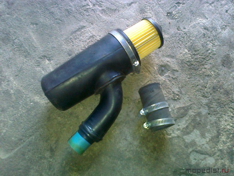

Привет всем! Хочу сделать вот такой фильтр. Нашел в на просторах интернета вот такую вещь:
В родной патрубок ставится фильтр от автомобиля, как я понял. Или просто на карбюратор одеть фильтр. Фильтр состоит из бумаги, он на много лучше сетчатого нулевика. Кто что скажет??? Кто нибудь ставил такой???
Сергей К.
2686 дней назад
DANIL97, Вечер добрый,лучше чем сеточка,однозначно(сеточка это, все равно что ничего) Думаю он и лучше поролонки будет.Только придется подрегулировать карб.

Надо посмотреть в авто магазинах. Может что-то подберу. Мне кажется он будет лучше родного китайского, т к родной воздухоочиститель стоит закрытый в раме и воздуха мотору вообще не хватает. А с этим думаю гораздо будет лучше. А карбюратор мне хоть как регулировать, у меня свечи черные.
Сергей К.
2686 дней назад
DANIL97, Черные свечи,богатая смесь,а фильтр(чистый)пропускает ровно столько воздуха,сколько предписано заводом изготовителем.А такой бумажный будет лучше собирать пыль.
нулевик - это тоже самое что ездить без фильтра, вот и решай)
DANIL97
Яя
2104 дня назад
Короче лучше оставить оригинал, все как есть, только почистить!!!
