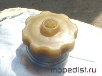

У некоторых товарищей туда "осиновый кол" загнан! laugh Пузыри могут идти и из-за не вентилируемой крышки бака!
А, да, точно!

У одного парнишки на гонках нечто подобное началось - подсосешь - едет! Проедет метров 300 и глохнет!Приоткрыл крышку и успешно финишировал.... Тоже пузырился бензошланг!Пробили гвоздем в пробке дырку и во втором заезде проблем уже не было!

smoke Самый идеальный вариант - крышка от Риги-11
