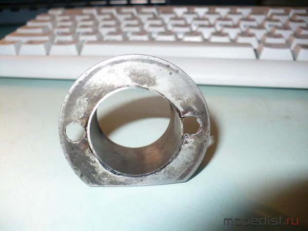

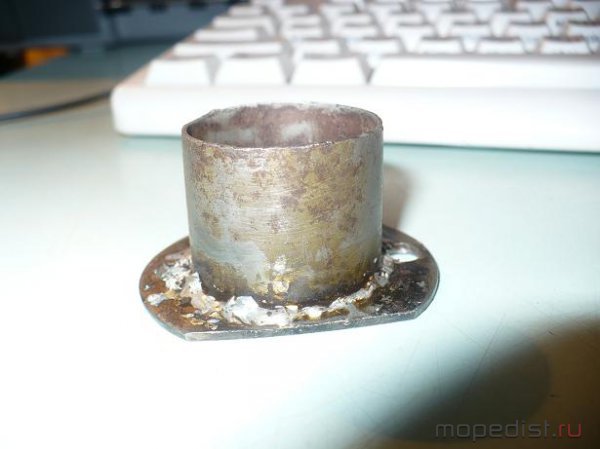

Иван, Вот обещанные фото переходника
Советую делоть по образцу где переходник уже прикреплен к цилиндру с квадратной плитой. Опиши мне в личку все свои наработки и заодно кинь фотки движка, очень интересно.
