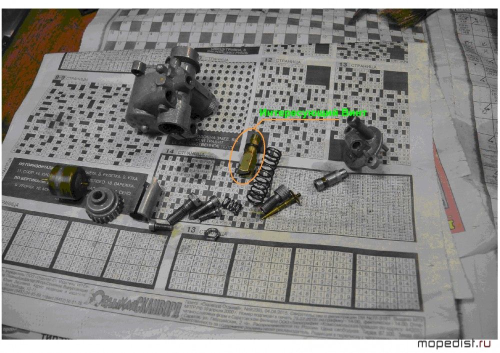

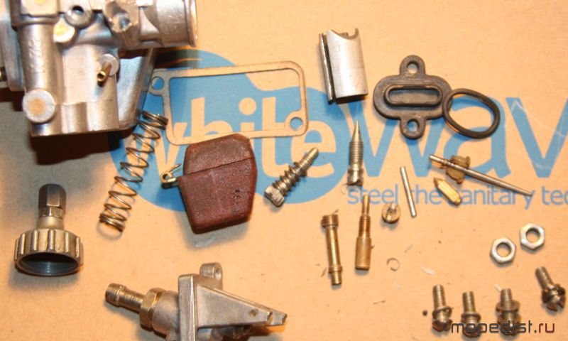

Карб разобрал, ну почти - никак не могу выкрутить механизм обогатителя.
Вся грязь что на фото, это останки силиконового герметика, зачем там так обильно им мазали непонятно. Жиклеры были в черной грязи будь-то заправляли мопед отработкой, шлицы везде сорваны как если бы их выкручивали зубилом :(
На запорной игле отсутствует шайбочка и заколхожено проволочкой. На винте качества нет резинки, на винте холостого хода испорчена часть резьбы. Шансы ожить у него есть? (Подскажите плз если не трудно, какого размера и объема можно загружать фото в сообщение? Почему то не могу найти в правилах)
7 часов назад
По моему любого размера. Я грузил здоровые, сайт подрежет при показе.
Чет не радостно как то с карбом. Горит или терпит? Я через месяц смогу подвезти живой, не тронутый. Правда на счет заводских настроек сказать не готов что там, может тоже что то подправлять надо. Зато целый абсолютно, только раз ставился на проверку жив иль нет. Поменяемся с Вашей не большой доплатой. Карб редкий, найти оооочень проблемно и дорого. А Ваш на запы и допилы мне пойдет.
Если конечно сама Птаха того стоит, не собрание приколхоженного железа. Иначе не отдам. Тут уж извините.
Вспомнил. У моих, магазинных, обогатитель тоже был закручен с какой то изуверской силой. Поддался только накидным. Рожком грани при такой затяжке срезать проще простого.
Там еще фильтр под штуцером подачи топлива. Штуцер так же изуверски затянут.

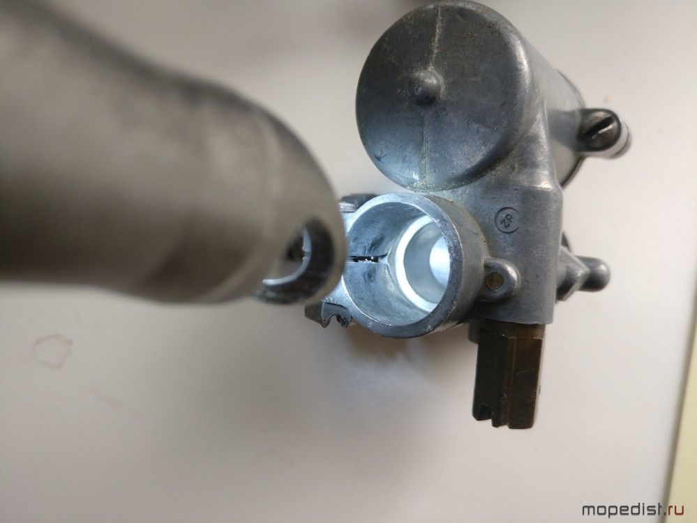

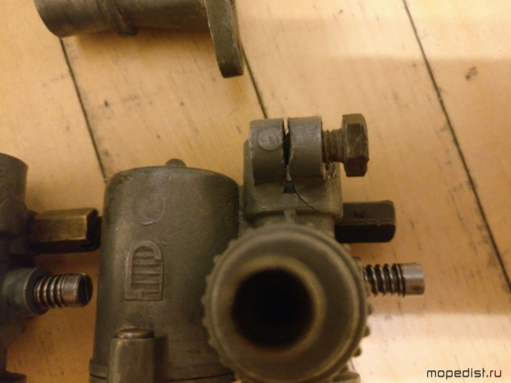

Есть ли какой нибудь способ ремонта этих бедолаг?
Аргонщик сказал что этот сплав не сварить. Есть мысли вклеить впускной коллектор намертво. Вопрос какой состав использовать, у магниевых сплавов большой коэффициент расширения.
Pedro de Pakas
6 часов назад
Это цинк, а не магний. Со сложностями можно и заварить, но в этом случае не стоит. Вклеить патрубок на любой нормальный герметик, на механическое крепление трещина же не повлияла, судя по фото?
DM
DM
1389 дней назад
Зажать патрубок можно без проблем. Только сифонит из трещины.
MAGNETO
Кашира
10 часов назад
Зажать предварительно по обезжиренному смазав Поксиполом.Сифонить не будет,но и не разберешь.Можете сделать чертеж винта качества,пионеры потеряли.... sad ? Вот этот винт
Редактировалось: 2 раза (Последний: 29 апреля 2020 в 10:39, MAGNETO: причина не указана)
Трещину можно залить "секундным" супер клеем. Если в ней и есть остатки масла, то клей их растворит и достанет до металла. Но трещина пойдет дальше, надо в её конце засверлить отверстие, буквально 1,5...2 мм диаметром. И вставить заглушку, хотя бы из спички или зубочистки - тоже на клей.

MAGNETO:
Можете сделать чертеж винта качества,пионеры потеряли.... ? Вот этот винт
Это не винт, это главный топливный жиклер. Обмерить могу только штангенциркулем, если надо сделаю. Вообще они есть в продаже. Я буду скоро заказывать запасти из Словакии, могу купить заодно и отправить

Суперклей не советую. Он не термостоек, да и отверждается нормально только в присутствии влаги воздуха. Самое правильное: либо обезжирить хорошо и фиксатор резьбовой неразъемный залить и временно замотать изолентой снаружи и залепить пластилином изнутри, да отложить на пару-тройку суток, либо также обезжирить, и мощным паяльником 100-120 Вт запаять трещину насквозь, и излищки припоя скальпелем срезать. Главное при пайке и проливке фиксатора чтоб не затекло случайно в какой-нибудь канал.

А каким припоем паяется цинковый сплав? У меня есть еще один такой некомплектный карб для потренироваться.
7 часов назад
ЦАМ, из которого и изготовлен карбюратор, не паяется ничем. Можно сверху что то налепить, например на дырку, но это не будет пайкой, только приляпкой, которую легко сколупнуть. Был бы чистый цинк, не было бы особых проблем. А так, увы.

Тогда видимо остаются только эксперименты с анаэробными герметиками/фиксаторами.
7 часов назад
Нитяной бандаж поверх, с проклейкой той же эпоксидкой или силиконовым автогерметиком, после затяжки клеммы.
А, блин там же прилив с другой стороны, не даст намотать. Не прокатит ((((((((((
Какой температуры карбюратора должен бояться его владелец, если использует цианакрилатный клей "Момент"? scratch
Георг Ом:
Замечательно, вакуумировать не придется... rofl
Георг Ом:
Да хоть 200 ватт паяльник возьми, а на этот "ЦАМ-шпиатр" не получится даже полудить-намазать ни один ПОС и ни с каким флюсом. Тем более, что-либо расплавленное запустить в трещину и заставить там внутри застыть.
Только клей, достаточно жидкий для того, чтобы под действием сил смачивания-капиллярности затечь в эту узкую щель. Прочности он не даст, разумеется, зато полость заполнит и герметичность этого места обеспечит.

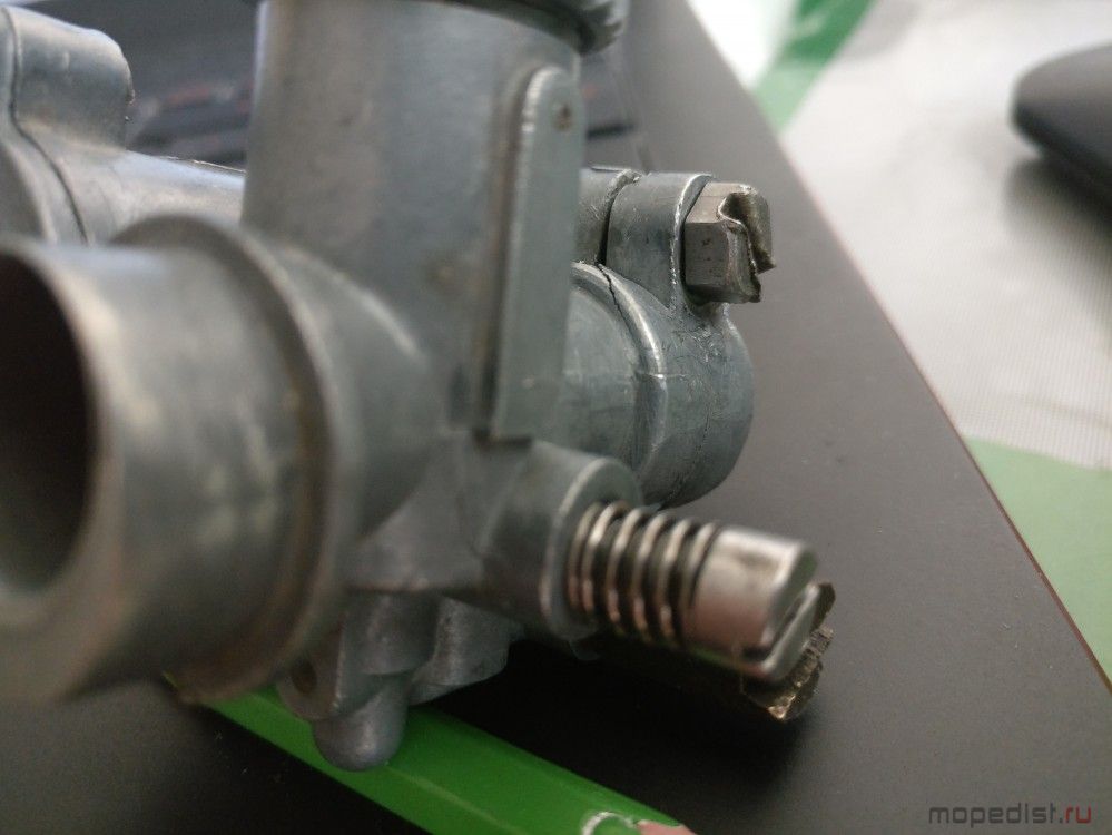

Да, сверху ничего не намотать. Вот сделал хорошие фото. Видно что в другую сторону тоже началась трещина, но ещё не вылезла наружу.
Георг Ом
Богородск
18 дней назад
Тогда анаэробный резьбовой фиксатор в помощь. Есть даже специальные серии, которые трещины чугунных блоков цилиндров склеивают намертво. Хотя, тут деформируемый кусок, и ничего не поможет толком. Вообще, аргоном варится цам, но только прочность меняется. Поэтому, после сварки тоже не факт что это место не пойдет трещать дальше.

Эпоксидная смола+пластификатор+цинковая пудра из того же сплав, что и карб. Трещину засверлить в корне. Будет жить.

Двухокись циркония в эпоксидке повышает термостойкость до 130 градусов.
При условии постоянного отъема тепла у корпуса карбюратора на испарение бензина, там такой температуры никогда не достичь. Мало того, он еще и обмерзает при большой влажности воздуха и его температуре ниже +15 градусов. Поэтому не о чем беспокоиться.

Тут Дед прав, температуры там особой нет, особенно учитывая длинный патрубок. Я еще ни разу на мотоциклетных двигателях не видел чтобы карбюратор нагревался так чтобы руку было нельзя держать.
Тут как раз основная проблема в пластичности места склейки, чтобы держало деформации. Эпоксидка с пластификатором интересное решение.
Я сейчас уже точно не помню, куда этот горизонтальный карбюратор надевается. Такой был, вроде бы, на моторах Вятка ВП-150 и Тула-200 и надевался он на проточенный снаружи патрубок цилиндра, отлитый за одно целое с ним.
Мое предложение, по нормальному ремонту, такое: расточить посадочную горловину карбюратора и вклеить в неё тонкостенную стальную втулку, разрезанную вдоль, на обычном ЭДП. Таким образом получится снять нагрузку с того места, где началась трещина. И остановить её дальнейшее развитие.
