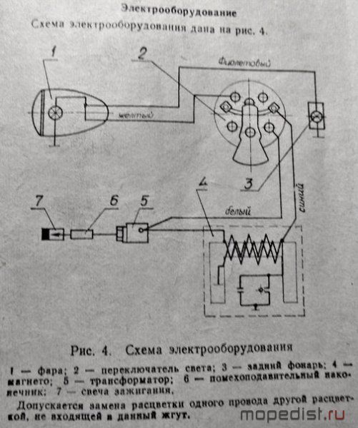

Кто-нибудь, порадуйте светлой мыслю, что с катушкой "подкова" делать?... Дело такое - в катушке, повредилась вв обмотка, ну там несколько проводков оборвались (неважно как), так вот, можно ли НЕМНОГО раскрутить эту обмотку и вытащить порванные провода или же придётся полностью вв (высоковольтную) обмотку снимать?
И ещё вопрос: как вышеуказанная поломка может повлиять на работу двигателя? (я это спрашиваю, потому что я уже месяц не могу завестись, мопед схватывает или даже заводится на некоторое время и глохнет. Посмотрел многие форумы, пришёл к выводу что дело в катушке, да и искра слабая рассеивается как бинкальский огонь. хоть и яркая, да и потрескивания нет.

smoke Проявляется так:
Заводится плохо... Работает на ХХ более-мене... При повороте ручки газа двигатель начинает работать в разнос!(периодически может проскакивать искра с обмотки катушки на массу) Демонтируй ВВ обмотку и переведи зажигание на бобину.

Спасибо, но, уточняющий вопрос: ВВ обмотка вообще не нужна? А с НВ обмотки два провода выводить нужно будет? Просто как я понял, бобины есть на Д-8 , а там с катушки 2 провода выходят.

Высоковольтная и низковольнтая обмотка имеет общую точку и выходит она к контактам. Поэтому ВВ обмотку надо полностью удалить.С контактов идет дополнительный провод на бобину. Со второго контакта бобины провод подключаем на массу(иногда масса на бобине уже есть конструктивно). Единственная проблема - свет!
На Д8 второй провод как раз для света!

С контактов прерывателя, через доисторический диод Д7Ж, можно подключить ещё более древнюю лампочку, подсвета шкалы лампового радиоприёмника, на 6.3 вольта на ток,примерно 0.3-04 ампера. Более-менее приемлемый свет получается на оборотах двигателя чуть выше средних, на максимальных - горит белым светом и перегорает. Свет в таком случае включают после запуска двигателя.

Ну не обязательно такой древний диод искать, можно использовать диоды из серии Д226, они ещё попадаются иногда в старой аппаратуре.
Впрочем, я использую диоды 1N4007, извлечённые из вышедшей из строя энергосберегающей лампы.
Есть правда, одна проблема: горят лампы в заднем фонаре. Ставил разные-от 1,5ватт 12В до 4ватт 12В. Хватает максимум на полчаса работы. Может быть в цепь этой лампочки стоить включить дополнительное сопротивление или дроссель?

Можно и сопротивление R=2-5ом.Мощность сопротивления должна быть равна и больше мощности лампочки.Сопротивление ставится последовательно с лампой.

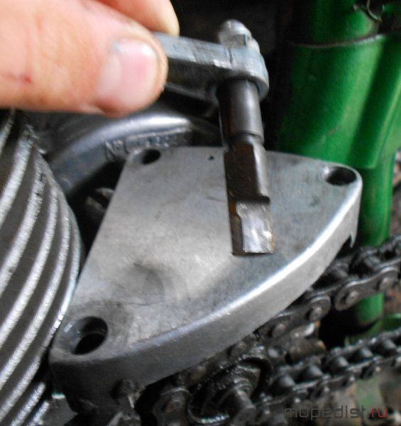

Стёрся палец!
Сцепление не выжимается!
Думаю сварка исправит дело. Что скажете?

Можно наварить с последующей обточкой, а можно и изготовить более длинный шток, в который упираеться этот рычажок... У меня он в похожем состоянии, но проблем с выжимом нет...

А можно шарик чуть большего d поставить,максимальный d=8мм.Добавлено спустя 6 минутP.S.Подпятник и шток можно изготовить из автомобильного клапана используя болгарку с тонким диском.

А можно и из сверла, у меня как раз их него...

Да, можно поэкспериментировать, я без тросика катался когда - сцепление ногой выжимал! rofl

Из хвостовика сверла быстро раскатает.

Ага, спасибо, я из болта сделал, обрезал его и он идеально подошёл smile Добавлено спустя 27 минутТакой вопрос: завожусь, включаю свет - передний фонарь горит тускло, а задний очень ярко, так и думаешь как бы не перегорел... В чём проблема? (Катушка "подкова", передняя лампочка на 12V, задний фонарь на 6V)
