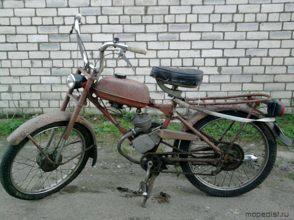

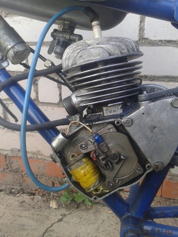

Всем привет никак не могу завести двигатель д6, фото скину вроде все нормально на прогретый двигатель уже пытается но не может. Если что мне свет не нужен только чтоб заводился и все помогите пожалуйста!
Зеленогорск
141 день назад
По фоткам сильно не разобрать, но очень смахивает на то, что зазор на кулачках не настроен. На верхней фотке магнит повернут так, что контакты обязаны быть разомкнуты, а они замкнуты.

Aliknub, Судя по всему зажигание ты выставил не правильно.... Было бы не плохо увидеть фото зажигания в положении 3мм до ВМТ
