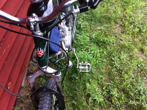

Новый дырчик наконец-то завелся! Педали и цепь больше ничего не цепляют, пришлось заменить ось каретки на квадрат, а гнутые шатуны у меня уже были joke И благодаря широким перьям вилки удалось обойтись без натяжителя цепи!
Новый моторчик мне категорически не нравится - мало того, что завелся он со стопятьдесятдерятого раза, так и гремит там при работе что-то в районе сцепления-коленвала, в общем, я понял, что с первым мне сильно повезло!

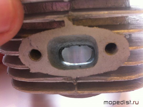

Купил новый горшок, плакал
А чего плакать, такова жизнь. Шарошки, надфили, шкурку в зубы руки и вперед- делать конфетку.
непоседа
Белоярск
2843 дня назад
dim-dim:
делать конфетку
Так здесь была инфо, что если тронуть никасил с краю - он начнёт отслаиваться весь !
Это ведь КД , а не Дэшка... admin
Редактировалось: 1 раз (Последний: 15 июля 2013 в 19:38, непоседа: причина не указана)
dim-dim
2741 день назад
Не нужно "драть" что есть дури. Подправить отверстия можно и шарожками (лучше тонкой или камнем), затем надфилями (с мелкой насечкой или алмазным) делается переход и без проблем.
непоседа
Белоярск
2843 дня назад
dim-dim:
"драть"
Дело в том, что там достаточно только тронуть чуть место перехода никасила на основной метал и оголяется край "слойки" и уже потом никасил облазит как никель с глушака, пластами...
Качественные горшки сначала снимают фаски потом никасилом покрывают и покрытие держится за счёт перехода плавного.
Westenberg, сочувствую вашей неудаче, но такова жизнь... один продаёт - другой покупает.

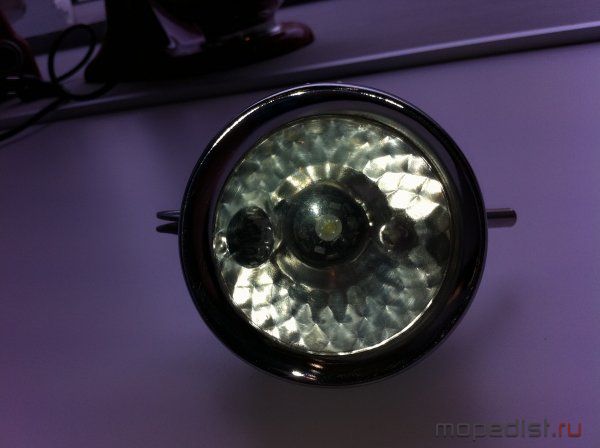

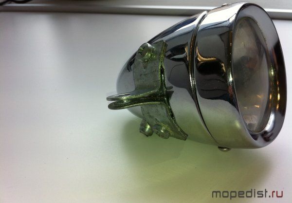

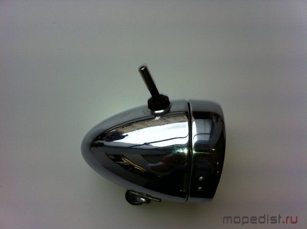

С горя продолжил апгрейдить фару, и вот до чего дошла её эволюция на сегодняшний день:
Кстати, штатное отверстие под переключатель стандартное - 12 миллиметров, т.е. новый выключатель встал как родной!
В дальнейшем планирую заменить отражатель ибо стоковый гуано полное:
Westenberg
2539 дней назад
Фара порадовала - контакты не отходят, мигание прекратилось!
Поставил 3-х ваттный светодиод с китайским драйвером светить стало гораздо лучше даже с моим голимым отражателем, движок при включении не глохнет, что наводит на мысль, что трехваттность этого светодиода сильно преувеличена - в общем, я впервые доволен светом!
