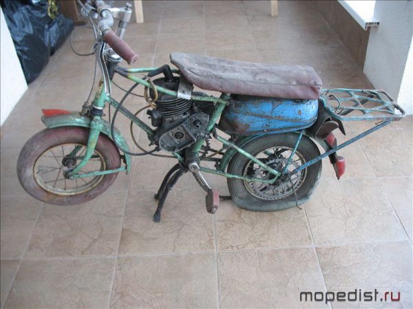

Когда мне было пять лет (ох когда же это было!) батя сделал мне мопед. Мои первые воспоминания в этой жизни - это как я на нем врезался в забор. Может тогда и началась любовь к технике.
В общем он в целом оказался цел! Привезли его в новогодние праздники с исторической родины. Будем делать из него современный дырчик в целом сохраняя общую концепцию. Наметки еще только формируются, но точно известно, что нужны будут запчасти для Д-5. Дефектовку движка еще не проводил, но точно понадобится:
1. Все , что касается электрики (включая крышку);
2. Звездочка и крышка звездочки с рычагом сцепления;
3. Как минимум дроссельная заслонка, как максимум карбюратор.
Общий вид слева:
Общий вид справа:

а бак от чего интересно
Оффлайн
На баке была лейбочка 902. Это была капля. Батя в нее варил вставку.

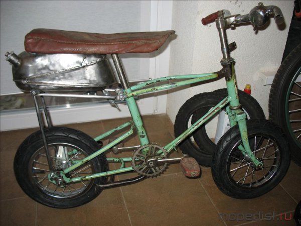

Сообщение от 26.06.11
В субботу наконец было придумано и реализовано новое крепление бака. Так, что бы использовался весь бензин, а не только половина бака. И что-бы идея конструкции в целом сохранилась.
В изначальной конструкции спереди бак крепился к раме за приваренные проушины, а сзади опирался на П-образную конструкцию из трубок. В вертикальных трубках была нарезана резьба М6 и собственно в них и вворачивальсь болты крепления бака. Для этого батя приварил еще пластину и снизу бака. В общем в итоге бак был одним из силовых элементов рамы.
Для новой конструкции на чердаке нашлись обрезки трубки от карниза (учил меня батя - не выбрасывай, пригодится). Трубка оказалась внутренним диаметром 7,2 мм, а внешним порядка 10 мм. Нарезал необходимые отрезки, распющил концы, просверлил дырки, в двух трубках нарезал резьбу М8 и получилась вот такая конструкция:
Потом была добавлена поперечная пластина для переднего крепления бака и проведена предварительная сборка (потом все разбирать и красить). Вот итог:
На фото уже установлены новые колеса.

карпати V501M:
клaсний дирчык a от чeго рaмa?
Был такой в советские времена детский велосипед. Назывался Бабочка.

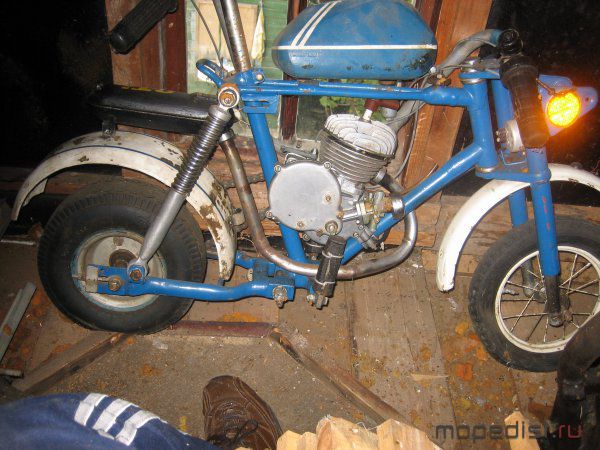

ААААА! а у мя был такой в децтве Бабочка с Д-шкой!
на фотке я в далеком 1986 г.

3957 дней назад
У меня до сих пор на даче стоит, сделал я его в 1983г.

Какая прелесть) v
ТРИДЦАТЬ лет назад! Сам умиляюсь и ни точки ржавчины, то что на фото бурого цвета это параллон, которым он был накрыт. Во как!
