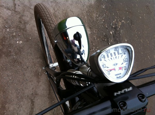

Спидометр обалденный. Больше всего понравился.
Глушитель удачно встал - просто повезло или подгибали?
А что это за непонятная штука над катушкой? бардачек?
Regiser
2846 дней назад

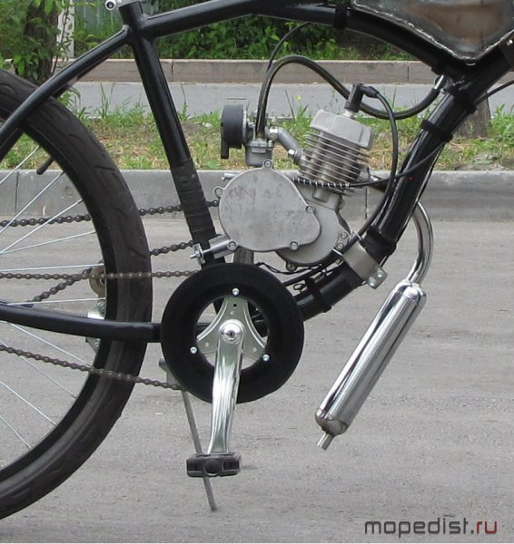

Глушитель не гнул. Когда примерял мотор перед установкой, делал это с прикрученным глушаком и положение двигателя определилось само, ближе к передней трубе. В точку - над катушкой это бардачок, снятый с велосипеда Урал. Без инструмента стремно ездить даже на короткие расстояния.

Regiser:
Глушитель не гнул
Значит просто повезло с геометрией рамы. Очень часто на круизерах глушитель уныло торчит почти вертикально вниз и портит вид. Ну вот как у товарища Patrick-а, например.
Regiser:
Ну, на круизер по-другому и не поставить, угол схода труб у каретки большой. Проставок на заднем креплении не избежать, иначе глушитель с шатунами не подружить.
Посоветую убрать катушку с передней трубы под мотор. Вид без пучка проводов только выиграет.
Regiser
2846 дней назад
У Patrick-а Форестер. Стандартный глушитель к нему находится под кареткой. Рама, соответственно, тоже проектировалась под установку мотора, меньше изгиб от руля к педалям. Кстати, в моем исполнении глушитель педалям не мешает, хотя последние по своей амплитуде входят в зону глушителя.
Про катушку не понял. Под мотор, это куда? Обычно её выше поднимают, оберегая от воды и грязи.

Regiser:
Да ладно, вы правда в это верите?
Regiser:
Естественно, если будет мешать - ездить не получится laugh
Вот мой:
тут можно рассмотреть и катушку, установленную под мотором,
и то что у меня глушитель тоже не лежит вдоль рамы и уныло торчит вниз, и педалям, как ни странно тоже не мешает.
laugh

Нет, под мотором не лучшее место для катушки. У меня бывает бензокран подтекает (буду менять зимой). И течет именно туда, вниз. Интересное у вас решение переднего крепления двигателя. Эскизик можно посмотреть или фотку покрупнее? И бак у вас вварен в раму? То что рама Форестера проектировалась специально говорит наличие штатного ролика натяжителя.

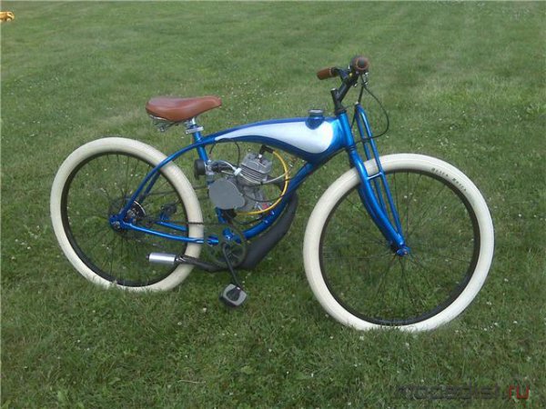

У меня получается будет такой же абсолютно мотовел, как у kkstr, есть форостер, есть стелс 130, и есть желание собрать один хороший мотовел и один средний велик и продать велик)
Нержавейка для бака в раму тоже заготовлена.
Не обвиняйте в плагиате если что, задумке года три-четыре crazy

На Форестере изначально стоял глушак на длинном патрубке, возле заднего колеса, но мне в сельской местности он не подошёл по звуку (громковат), и весьма хорош для города) Возможность установить стоковый глушитель от F-80, в другое положение - есть, но я не хотел сильно перекашивать карбюратор от линии горизонта.
А спроектирован он действительно как обычный Швин-велосипед и лишь немного адаптирован для использования с мотором (вварен ролик).Загадка, почему китайцы взяли за базу именно его... видимо проще было спереть без лицензионных проволочек)

undefined:
undefined:
О каких лицензиях они могут говорить...
Ребяты, выдыхайте!
не надо искать заговор там, где им и не пахнет.
Велики с такой рамой уже лет 40 делают, и не только Швины, легко можно найти с десяток солидных некитайских контор.
Примеры - Trek classic, GT glide, Felt heritage, Haro tradewind, Marin Drakes Beach - это ассортимент одного веломагазина в россии. Тоже воруют?

kkstr:
Уважаемый, Вы что то путаете, эти рамы ничего общего кроме слова "круизёр" со Швином-Форестором не имеют... ну посмотрите в инете, право)) Я был бы весьма счастлив, будь у меня рама как Felt heritage.

Дак и я про то же. Хочу сказать, что не ищите конкретного велика, с которого форестер скопирован. Море таких, и китайских в том числе.
А про происхождение Форестера - есть у меня такая теория. Сначала ведь появились китайские моторы, потом мотовелосипеды всборе на классических рамах из прямых труб (Стелсы и Ирокезы) и только потом - мотовелосипеды на базе круизеров.
Несколько лет назад, когда китайские круизеры с моторами (Форестер, Форте, Иж-байк) еще не продавались, некий американец основал контору Derringer Cycles и умудрялся продавать круизеры с китайскими моторами примерно за 3500$
точную цифру наверное соврал, но порядок цен такой.
Контора до сих пор существует, правда теперь они перешли на 4-х тактники и электромоторы.
Вполне может быть, что китайцы именно после этого и решили делать мотовелосипеды на круизерной раме - раз есть такой спрос. Я в свое время остался равнодушным к ирокезам, а вот дирренжеры побудили сделать себе такой. smile
